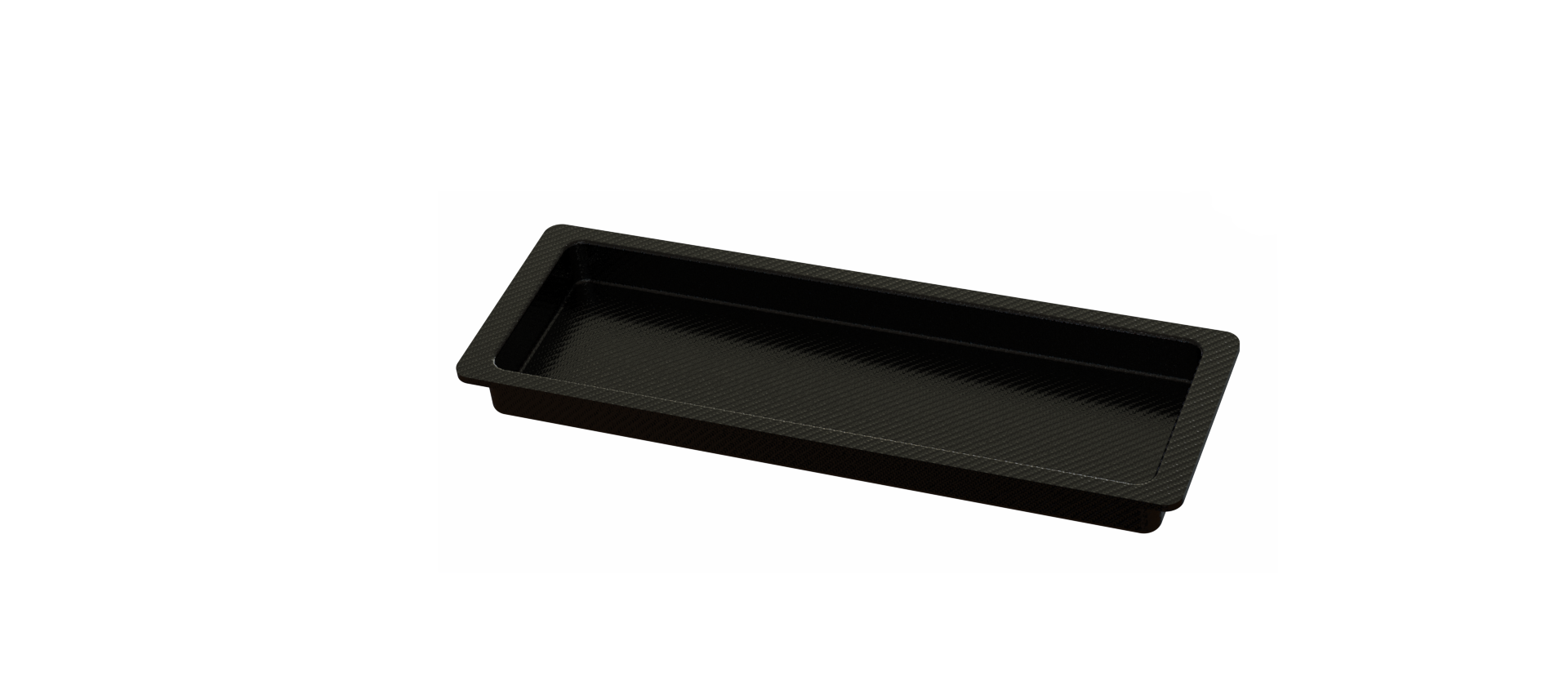

dynamic Posté(e) Novembre 19, 2019 Posté(e) Novembre 19, 2019 (modifié) Salut, Cherche une personne pouvant me creer l'objet sur la photo asssez robuste avec les dimensions : longueur 40 cm largeur 15 cm hauteur 4,2 cm Merci. ps: je n ai pas de schema 3d Modifié (le) Novembre 19, 2019 par dynamic
Cwazy-Cookie Posté(e) Novembre 20, 2019 Posté(e) Novembre 20, 2019 Salut Il faudrait au moins une vue de coté de l'objet. Et la taille du rebord ou alors la dimension du bidule sans rebord. (histoire d'être sure qu'il rentre là où il doit aller). Et pour qu'elle utilité final? 1

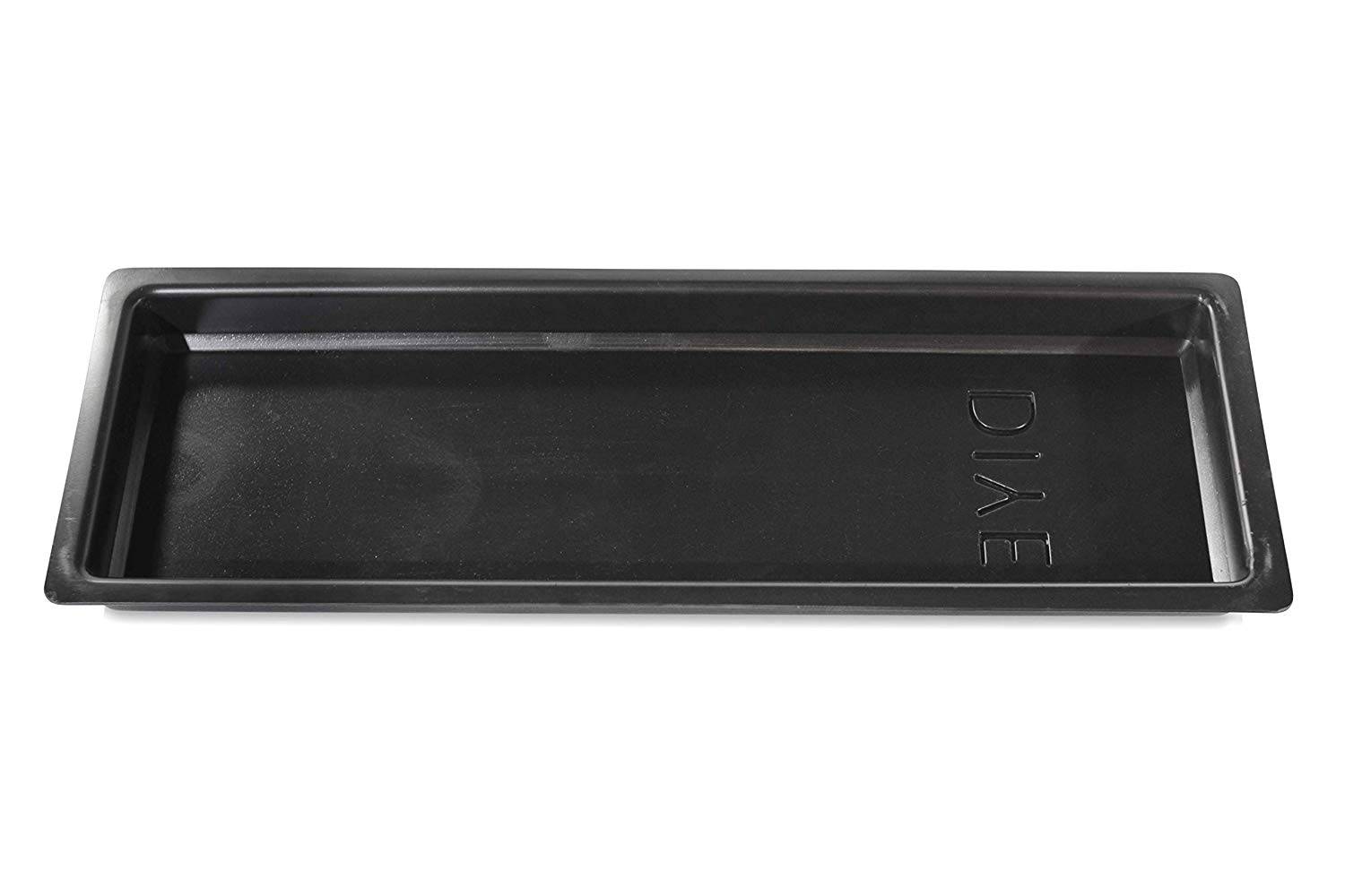

Vector Posté(e) Novembre 20, 2019 Posté(e) Novembre 20, 2019 Salut @dynamic, Je ne peut pas t'imprimer ce boîtier pour batteries de skateboard. Cependant, je peux te transmettre mon fichier STL. Tes dimensions sont extérieures ou intérieures ? Pour info, j'ai retrouvé les dimensions originales de ce boitier. Ext. : 21" * 7 1/40" * 1 3/4" Int. : 19 1/9" * 5 3/4" * 1 1/2" Soit en mm : Ext. : 533,40 * 178,43 * 44,45 Int. : 485,42 * 146,05 * 38,1 2
dynamic Posté(e) Novembre 20, 2019 Auteur Posté(e) Novembre 20, 2019 Salut, @Cwazy-Cookie Comme dit Vector Il s'agit d'un boîtier pour batteries de skateboard. Soit en mm : Ext. : 533,40 * 178,43 * 44,45 Int. : 485,42 * 146,05 * 38,1 Merci ! @Vector Les dim originales me vont bien, bien qu'un choullia plus court serait bien (40cm de long) mais si tu possede le fichier c'est top ! Maintenant à combien estimez vous le cout du projet avec les frais de port ? Merci beaucoup pour les infos !

Vector Posté(e) Novembre 21, 2019 Posté(e) Novembre 21, 2019 Salut, J'ai modifié les dimensions : Ext. : 400 * 170 * 44,45 Int. : 350 * 130 * 38,1 Boitier Skate Board.stlFetching info... 2

dynamic Posté(e) Novembre 21, 2019 Auteur Posté(e) Novembre 21, 2019 @Vector Chose importante j'ai oublié de mentionner qu'il faut au moins 39 cm pour l'intérieur ! ( pour les batteries longues)
Vector Posté(e) Novembre 21, 2019 Posté(e) Novembre 21, 2019 @dynamic, donne moi toutes tes dimensions en mm pour ce boitier : Extérieures : ..... x ..... x ..... Intérieures : ..... x ..... x ..... Épaisseur : .....
dynamic Posté(e) Novembre 22, 2019 Auteur Posté(e) Novembre 22, 2019 @Vector ext :440 * 170 * 48,00 je te laisse ajuster. int : 400 * 150 * 44,45 la c'est super. Épaisseur : comme l'original.

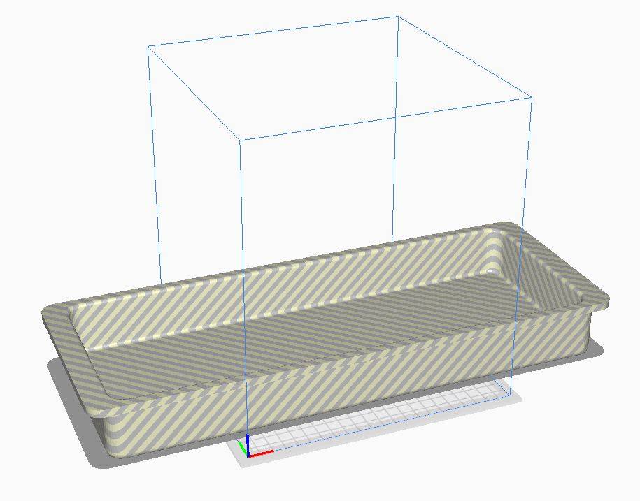

Vector Posté(e) Novembre 22, 2019 Posté(e) Novembre 22, 2019 Salut, nouveau fichier : Ext. : 440 * 170 * 50,35 Int. : 400 * 150 * 44 Boitier Skateboard v3.stlFetching info... Y rentre même pas dans la case ... ça dépasse.mp4Fetching info... 1 1 1
dynamic Posté(e) Novembre 22, 2019 Auteur Posté(e) Novembre 22, 2019 @Vector mdr ! mais si y rentre avec le pied ! Merci pour la rectif ! ^^
Cwazy-Cookie Posté(e) Novembre 26, 2019 Posté(e) Novembre 26, 2019 @Vector Merci pour le STL corriger. Même pas besoin de modifier les cotes, mon poil dans la main te remercie aussi. 1
