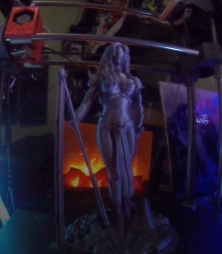

Fred1973 Posté(e) Novembre 27, 2019 Posté(e) Novembre 27, 2019 Bonjour a tous , moi sur ma DiscoEasy200 avant a chaque fois que je utilisez normalement dans les règles de l art ils y a avait toujours un soucis ( Première couche ,décollages de pièces ,erreur thermique ext.…) Mais depuis que j ai arrêtée d utilisez le Ventilateur arrière ( Celui pour refroidir le palpeur ) Elle fonctionne a merveille , même trop bien !!!! je ferai des videos !!! Ps: Une Impression sans ventilateur Arriere !! Voila
Kachidoki Posté(e) Novembre 27, 2019 Posté(e) Novembre 27, 2019 Salut, Il y a 5 heures, Fred1973 a dit : Mais depuis que j ai arrêtée d utilisez le Ventilateur arrière ( Celui pour refroidir le palpeur ) Il ne refroidit pas que le palpeur, mais aussi la pièce en cours d'impression. Le couper pour imprimer du PLA va poser des problèmes sur des petites pièces, les couches vont être toutes molles, gondoler, devenir toute moche, provoquer du curling etc... Si cette ventilation pose problème, alors il faut chercher ailleurs, mauvaise orientation du flux d'air qui souffle sur le bloc alu et tend à trop le refroidir, d'où les erreurs thermiques ou bouchages. D'ailleurs ce bloc est de travers sur la photo. Le rajout d'une chaussette silicone peut grandement aider.
Fred1973 Posté(e) Novembre 27, 2019 Auteur Posté(e) Novembre 27, 2019 Oui mais elle fonctionne tres bien depuis !!!j imprime a la volez en ce moment , toutes les pieces petites ou grandes sont parfaite!!!
Kachidoki Posté(e) Novembre 27, 2019 Posté(e) Novembre 27, 2019 Hâte de voir les vidéos alors, et aussi des photos un peu moins mystérieuses.
Fred1973 Posté(e) Décembre 2, 2019 Auteur Posté(e) Décembre 2, 2019 Le bloc de chauffe fonctionne tres bien en mode décalez!!!
