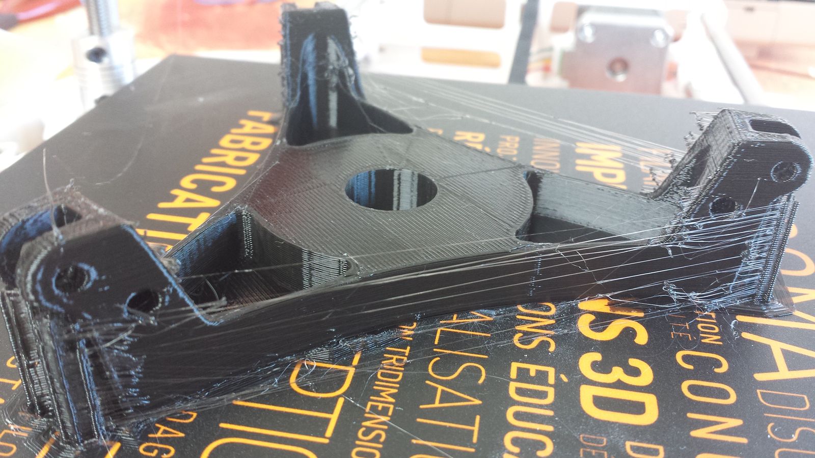

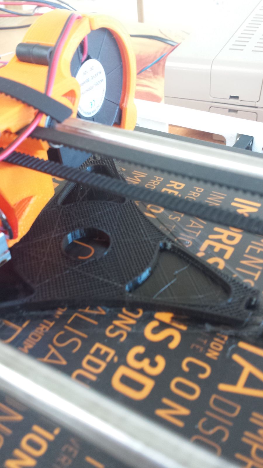

requiem71 PostĂ©(e) Mars 19, 2016 PostĂ©(e) Mars 19, 2016 (modifiĂ©) bonjour,  j'ai un souci avec ma dagoma, mais je pense que c'est plus un problĂšme de paramĂ©trage que de machine, et ce, en fonction du fil et de la couleur. lorsque la tĂȘte se dĂ©place rapidement pour passer d'un endroit Ă un autre, sans ,normalemen,t dĂ©poser de matiĂšre, il se crĂ©e un filament trĂšs fin, comme une trainĂ©e de la derniĂšre poussĂ©e du moteur d'extrusion. ça peut venir de quoi ? les couches semblent par contre pas trop mal dĂ©posĂ©es, mais ces fils, comme sur la photo, viennent perturber la qualitĂ© de la surface en faisant un lĂ©ger bourrelet (voir les photos, parties ronde centrale pour le bourrelet et sur les cotĂ© pour la filoche)  d'avance merci pour votre expertise. ModifiĂ© (le) Mars 19, 2016 par requiem71
garcmi Posté(e) Mars 19, 2016 Posté(e) Mars 19, 2016 Mauvais paramÚtre de retract, longueur de retract à augmenter
requiem71 Posté(e) Mars 19, 2016 Auteur Posté(e) Mars 19, 2016 Donc le retract, c'est le fil qui recule quand on veut arrete le depot et deplacer la tete. je vais essayé alors. merci
requiem71 Posté(e) Mars 19, 2016 Auteur Posté(e) Mars 19, 2016 C'est bien ça je suis passé de 4 à 5 et ça va beaucoup mieux Merci
