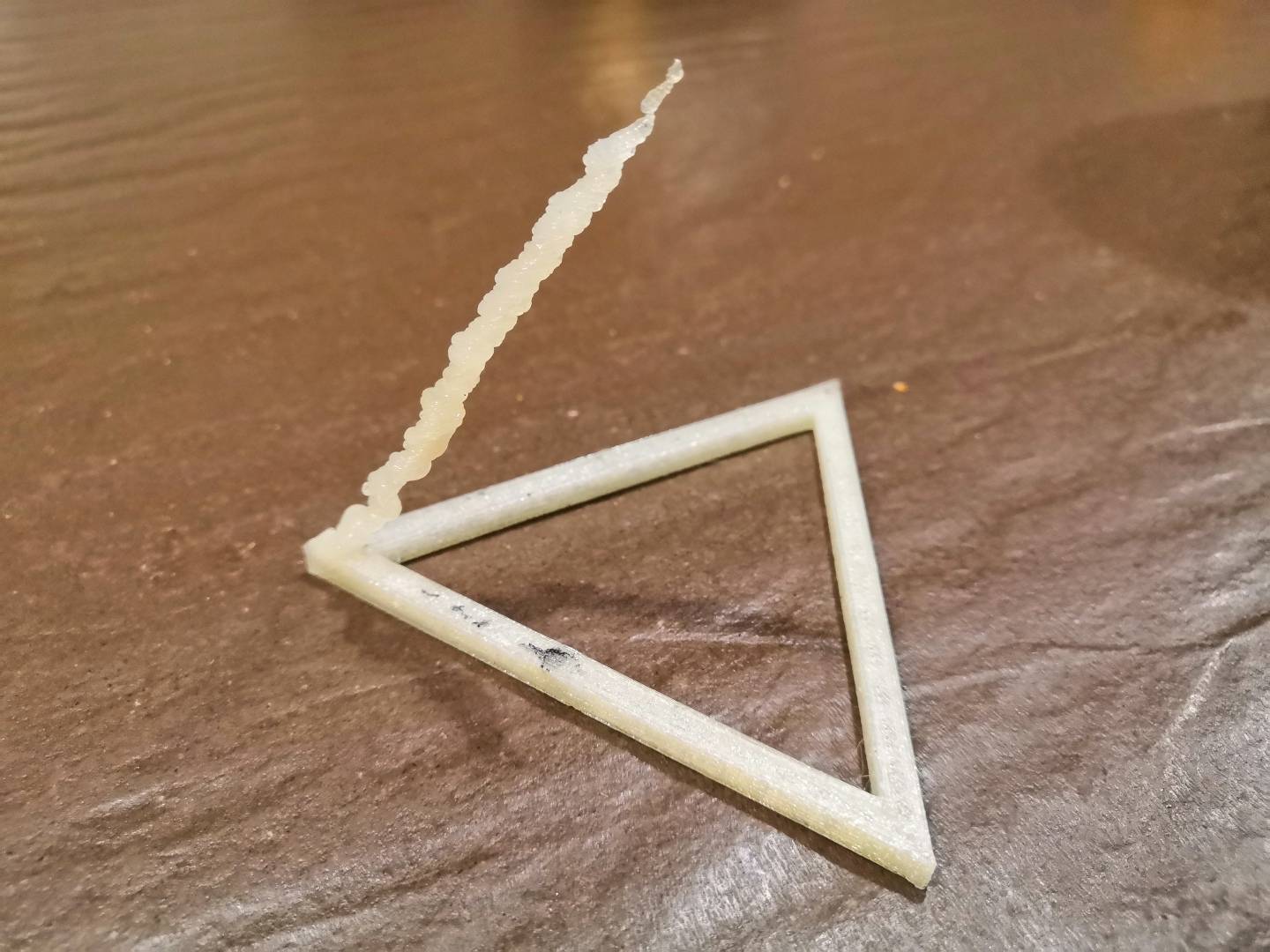

Je tiens là un bel échec d'impression.
Les parties horizontales s'impriment correctement, mais pour la partie quasi-verticale, sensée être identique aux barres horizontales...  c'est la cata ! Une tour de plastique fondu difforme.
Je n'ai pas de ventilation pour rafraîchir mon PLA en sortie de buse; pensez-vous que ça résoudrait ce problème ? Y a-t-il d'autres problèmes typiques de ce genre de problème d'impression ?
Il y a 2 heures, herve06 a dit :
C'est effectivement le refroidissement de ton PLA qui est en cause, sur une partie aussi petite c'est indispensable
Sur les parties horizontales le PLA a le temps de refroidir entre 2 couches mais pas sur la verticale
