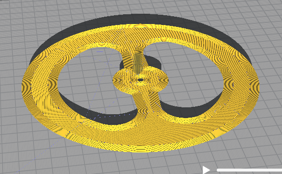

je suis en train d'imprimer une roue évidée mais avec un axe au milieu. (voir le fichier joint ).
Problème :
CURA me propose de faire adhérer la pièce (jupe, radeau, bordure) sur son plus grand diamètre mais pas autour de l'axe central. Résultat : le petit axe central se décolle lors de l'impression et je n'arrive pas à avoir une roue correcte. Je voudrais aussi avec un radeau autour du petit axe mais je ne sais pas comment faire.
si tu as une piste, tu es le (la) bienvenu(e) :)

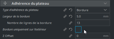

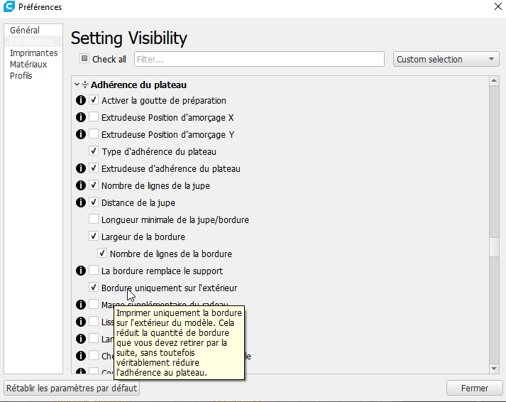

Si cela ne résout pas ton problème d‘adhérence alors dans Cura, il te faut ajouter des options supplémentaires.
Clic sur la roue dentée de la section « Adhérence du plateau» :
Tu peux ajouter l‘option qui va bien comme montré ci-dessous :
Une fois cette option ajoutée, tu la décoches:
Tu tranches la pièce avec tes paramètres et tada groupe-music.gif.664079b7102af5fa0f56f57ec17794d5.gif , la bordure est à la fois à l‘extérieur et à l‘intérieur :
