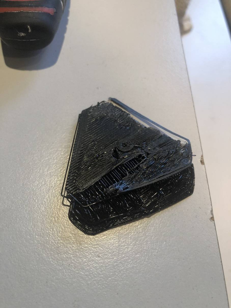

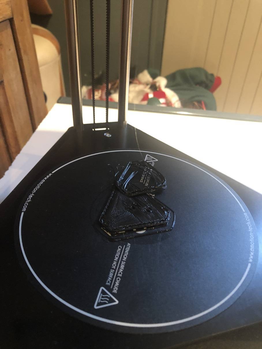

Je lance la pièce de base (support débobinage) et ça déconne. Pourtant toutes les étapes du manuel se sont déroulées parfaitement jusque là.
Mes problèmes :

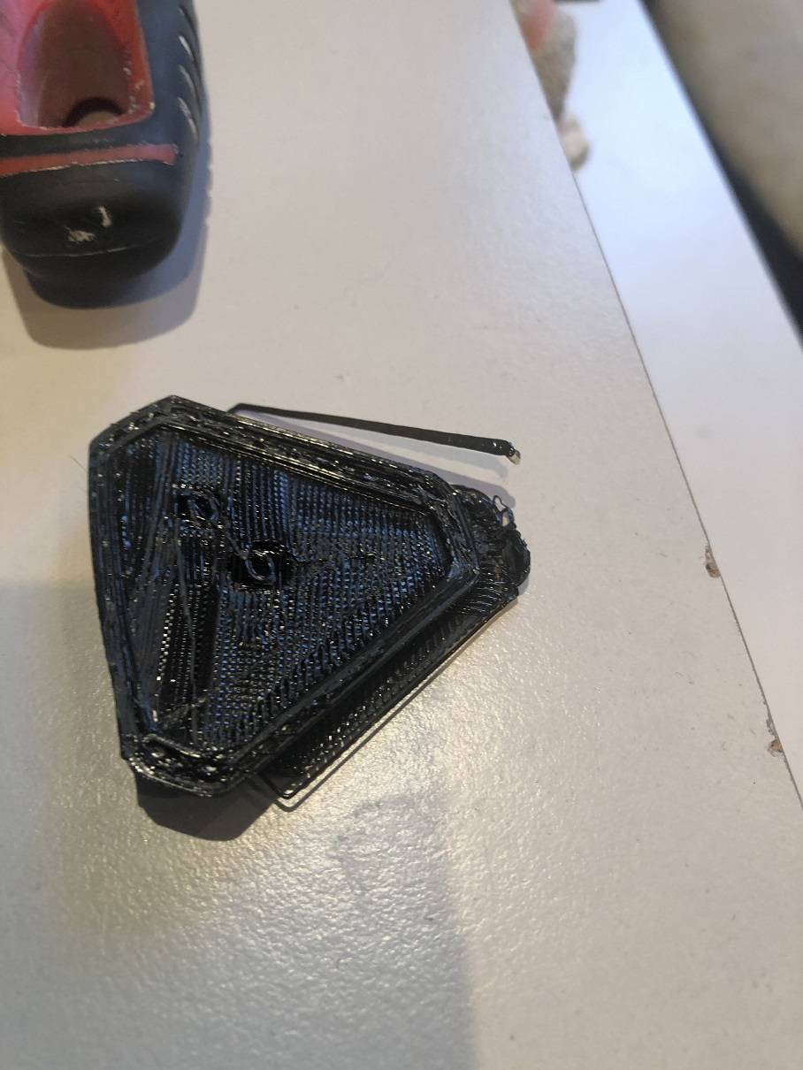

1) Comme vous pouvez le voir dans les fichiers ci-joint, la première couche est très irrégulière et souvent il y a des bavures, je pense que c’était dû au fait que j’avais réglé la buse trop basse (j’avais mis comme préconisé que ça frotte très légèrement la feuille de papier).
J’ai tenté avec un autre réglage en mettant la buse un poil plus haut (quasiment plus de frottement sur la feuille) mais comme tu peux le voir ça ne change pas grand-chose, il y a des irrégularités sur la première couche.
Je me dis qu’éventuellement j’attendrai de voir pour ce souci s’il est réglé avec les fixation d’origine du plateau, on ne sait jamais.

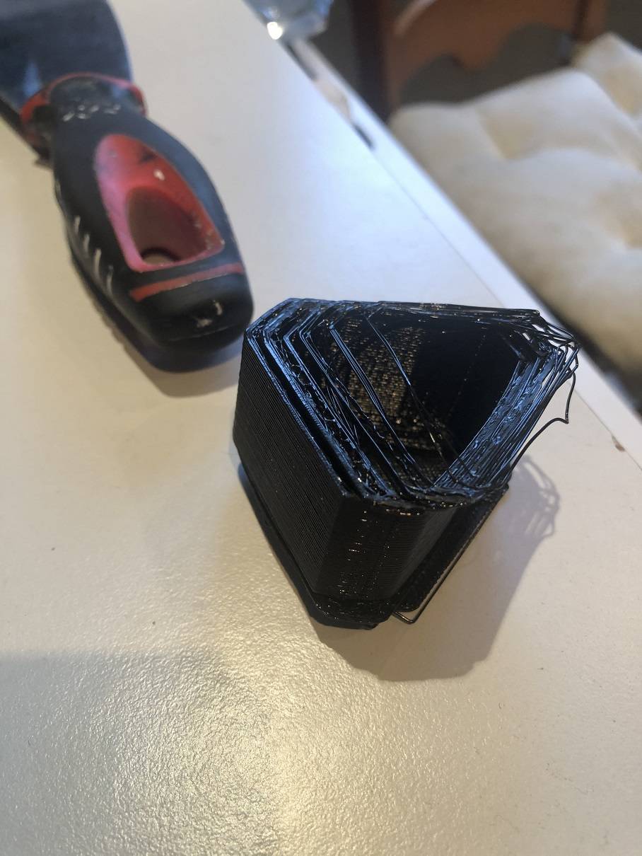

2) Le second problème et pas des moindre c’est qu’à un moment (jamais le même) de l’impression, et bien ça se met à complètement se dérégler, on sort du cadre, je pense que le logiciel perd ses repères et ça devient n’importe quoi.
Là, je n’ai aucune idée d’où ça peut venir. J’ai une courte vidéo mise en ligne ici pour vous montrer : https://youtu.be/bhM6_BBFG48
J'ai fait des essais avec les échantillons de filament filés par le constructeur mais aussi avec une autre bobine neuve d'une autre couleur achetée à part. Toutes les deux du PLA

Salut!
Je ne connais pas ce modèle en particulier mais j'ai déjà eu des problèmes de décalage sur mon ancienne DiscoEasy200.
Ici, tu devrais commencer par vérifier que tes courroies soit ni trop/ni pas assez tendue, (en effet, une courroie trop tendue finira par faire sauter des pas au moteur et engendrer par la suite un décalage de ce type). Ensuite si le problème persiste, peut-être essayer une mise à jour du Marlin..
Aussi pour ta première couche, difficile de bien voir avec le filament noir mais ça me semble un peu haut.
C'est une machine neuve?
Je laisse maintenant les connaisseurs plus avancés que moi te répondre...
Modifié (le) par Alesky44
Je vais voir du coté des tensions des courroies, à vouloir trop bien faire il est possible que j'ai un peu abusé sur celles-ci ! 😅
Yes !
Beaucoup plus propre merci.
A présent je vais apprendre à dompter la machine pour en tirer le meilleur parti mais déjà j'arrive à sortir des pièces correctes.
Pour les pièces parfaites ça viendra avec des réglages fins.
