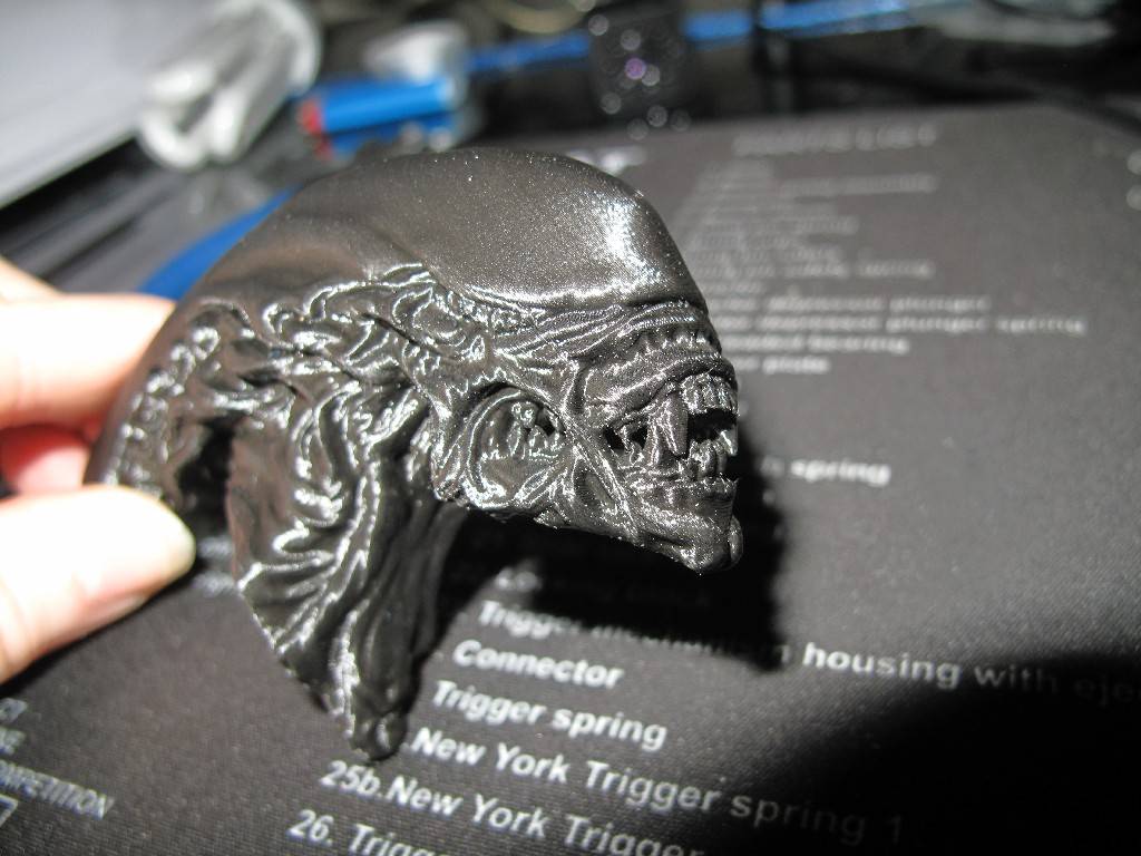

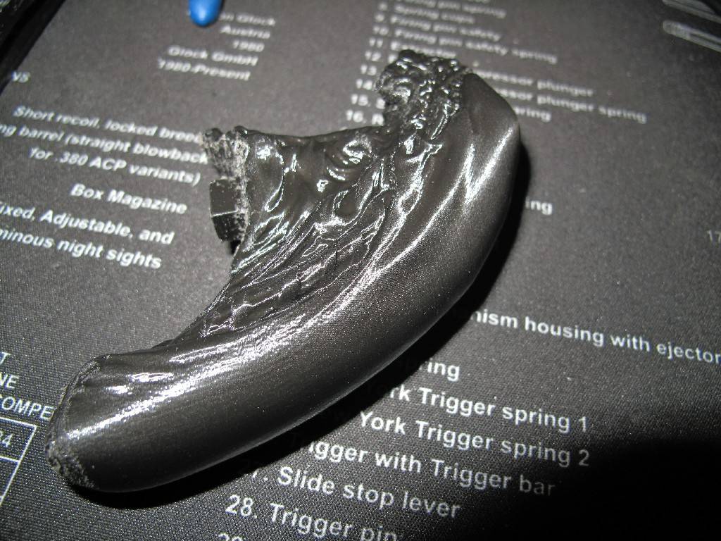

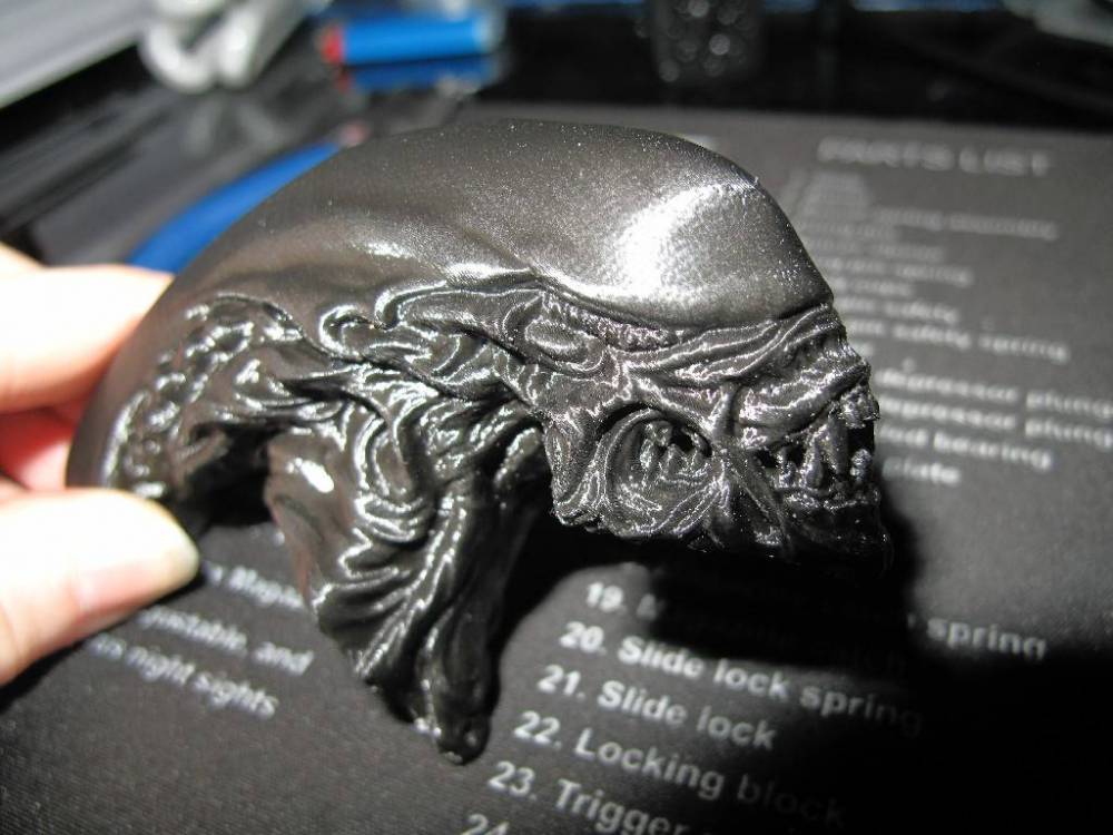

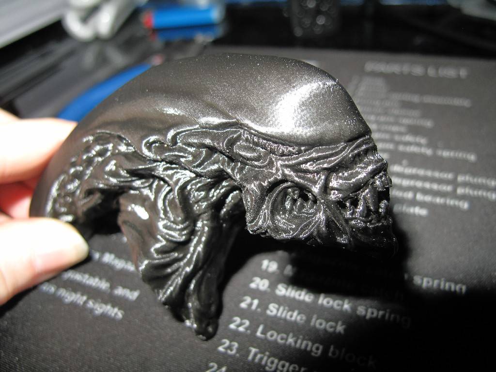

Ironblue Posté(e) Décembre 16, 2019 Posté(e) Décembre 16, 2019 (modifié) Imprimé hier soir avec du pla grossiste3D noir, en 0.1, température 205, bed 60, vitesse 45mm/s. Modifié (le) Décembre 16, 2019 par Ironblue
