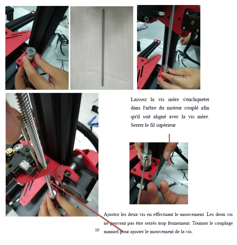

SckyzO Posté(e) Décembre 16, 2019 Auteur Posté(e) Décembre 16, 2019 Hoooo oui Bon heureusement la patience je suis obligé de l'avoir avec mon travail donc c'est déjà ça. La tu vois je viens de toucher l'imprimante pour rectifier le coupleur car j'avais exactement ce problème : Et bien maintenant c'est encore pire. Je me demande si la tige fileté dois toucher l'arbre du moteur ... Je ne comprend pas trop cette partie ...
Sisko Posté(e) Décembre 17, 2019 Posté(e) Décembre 17, 2019 (modifié) NON sinon le coupleur flexible ne sert à rien , puis s'il il y avait un problème de ce côté tu l'aurai sur toutes les couches. La traduction est bien approximative mais par contre à tu bien calibrer la hauteur des deux axes ? C'est vraiment juste les deux ou trois premières couches ? Modifié (le) Décembre 17, 2019 par Sisko
SckyzO Posté(e) Décembre 17, 2019 Auteur Posté(e) Décembre 17, 2019 Ok effectivement le problème était bien la dessus. J'ai donc tout démonté sur la partie Coupleur. Effectivement la tige touchait l'arbre du moteur. Donc les vibrations était pire qu'avant. Mais avant j'avais mis la tige trop proche je pense. Maintenant je n'ai plus que 2 couches qui sont un peut touchée par le problème. Je testerai de faire moi même un coupleur rigide comme conseillé régulièrement.
Sisko Posté(e) Décembre 17, 2019 Posté(e) Décembre 17, 2019 Ok mais à voir, perso je tourne avec des coupleurs souple et d'origine. Mes impressions sont net et sans bavures pourtant c'est une vieille Prusa I3 qui a déjà 4 ans.(Ok ok super modifié mais bon) Les coupleurs rigides j'ai jamais testé mais je pense que ça risque d'apporter des vibrations sur l'axe Z......Si tu test je veux bien un retour.
SckyzO Posté(e) Décembre 17, 2019 Auteur Posté(e) Décembre 17, 2019 Je vais imprimer le coupleur et je test d'ici semaine prochaine. Car malgré tout mes premier millimètres sont toujours aussi ... baveux
Sisko Posté(e) Décembre 18, 2019 Posté(e) Décembre 18, 2019 J'ai tout de même un gros doute sur le faite que ce soit uniquement les coupleurs qui te font les premières couches baveuses. A mon avis tu risque de devoir chercher ailleurs. Wait and see.
