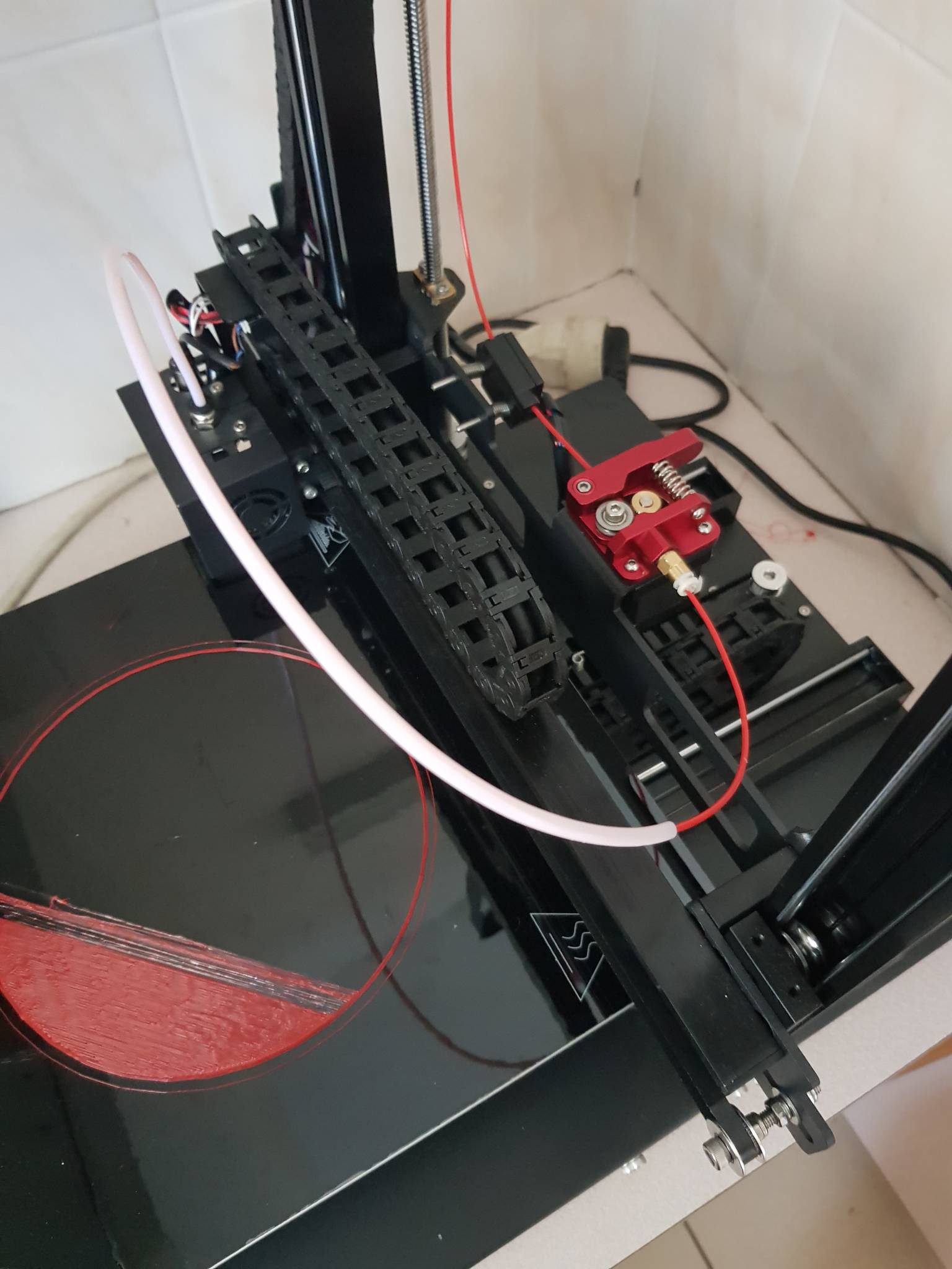

Salut, j'ai un problème assez frustrant sur ma Ortur 4 v1, après avoir imprimé seulement 2 objets et avoir démonté et remonté l'extruder plusieurs fois a cause d'un problème, j'en ai un nouveau, le tuyau qui se trouve entre l'extruder et la tête d'impression de détache, j'ai essayé plusieurs fois que le recoller avec de la glu extra forte ou de le couper mais rien n'y fais, au bout de 2 minutes d'impression, il s'en va et le fil n'arrive plus dans la tête..
Des idées pour le réparer ? Peut on acheter un nouveau câble ou carrément un nouvel extruder ?

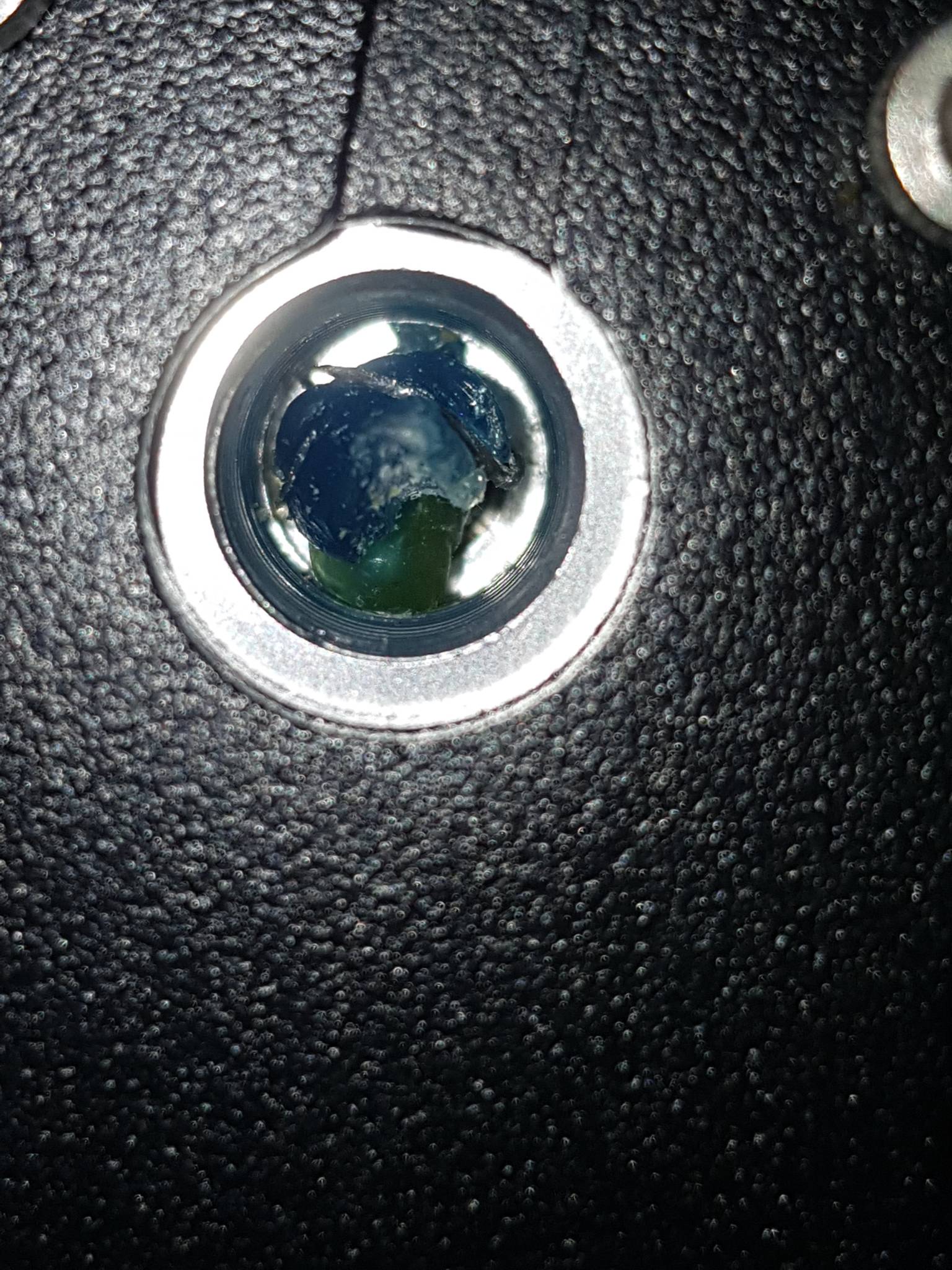

salut j'ai eu un problème similaire un bouchon de filament cuit c est formé entre la buse et le petit tube dans le hot end ,j ai démonté le raccord rapide ou l on rentre le tube guide filament et en chauffe a 200° avec une aiguille de pars la buse j'ai poussé le bouchon a l extérieu.En remettent tout en place bien enfoncer en buté le tube guide filament ,vous pouvez couper 1 cm de ce tube pour que l accroche sur le raccord rapide se face mieux ,voilas j'espère  que cela vous aidera.
Salut @jodesflandres
je vois sur la photo qu'il n'y a pas de clip de serrage sur le pneufit en sortie de l'extrudeur. Si chez toi, c'est pareil, essaye de le mettre si dispo avec ta machine, ça devrait nettement améliorer la tenue du tube. Si cela ne change pas le problème alors ta buse est probablement bouchée.
