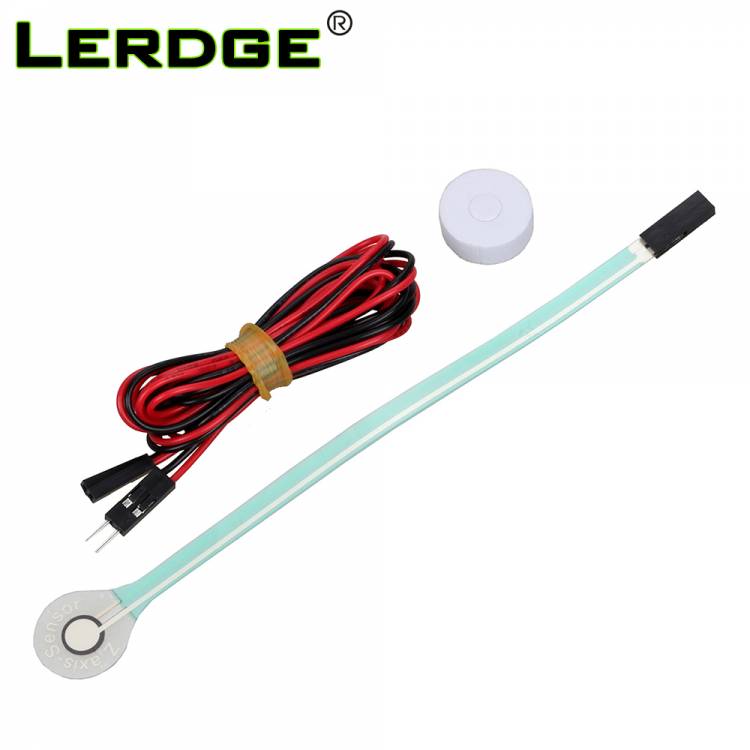

Je vais a faire tourner sous SKR 1.3 avec TMC2209, bed chauffant, fin de course optique et autolevel avec la sonde lerdge : Capteur-de-nivellement-automatique-de-l-
Après, je regarderais ce que tu as mis et j'essayerai d'apprendre et de faire... En tout cas tu imagines pas l,épine que tu vas me sortir du pied !!
