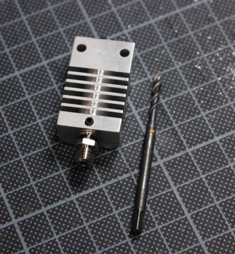

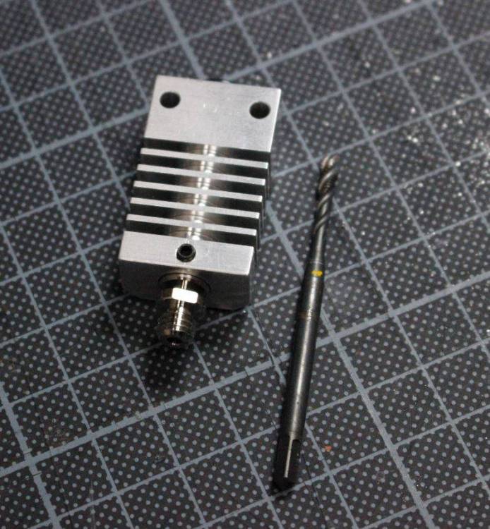

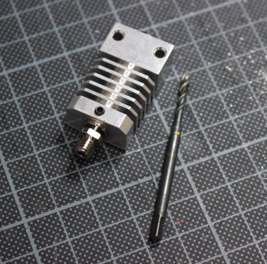

J'ai installé depuis quelques mois un hotend Micro Swiss sur une Creality cr10-s pPro ( que du bohneur )
Outre l'avantage d'imprimer à des températures + hautes,le changement de buses s"effectue en 2 minutes,sans avoir à couper le tube ptfe,puisqu'il n'est pas en contact avec la buse.
Cependant,le changement de buse à répétition peut entrainer dans le temps un mauvais serrage du bloc de chauffe/heatbreak sur le corps.
J'ai donc ajouter une seconde vis à l'arriere du coprs.
Il faut être très prudent lors du perçage et du taraudage,mais la manipe en vaut la peine.
