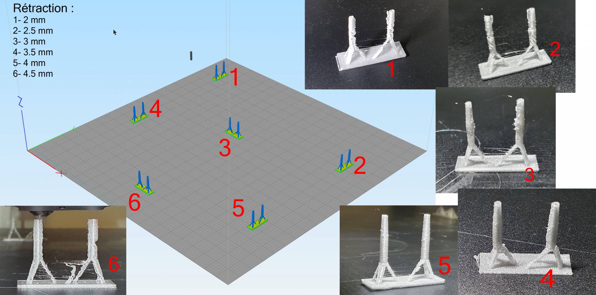

Je reviens encore sur mes problèmes de fils.
Je suis en train de tester différents paramètre pour déterminer la meilleurs valeurs, si ça peut en intéressé.
Utilisation de 6 fichiers sous Simplify3D avec des valeurs de rétraction différente et en impression séquentiel objet par objet et non en continu
1er jet avec des valeurs de 0.5 mm en 0.5 mm, voici le résultat
Les 4 et 5 sont les meilleurs donc je lance une deuxième série avec des valeur entre 2.
