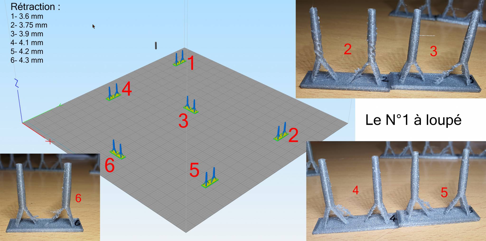

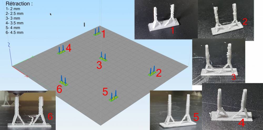

Seb du 47 Posté(e) Décembre 29, 2019 Partager Posté(e) Décembre 29, 2019 (modifié) Bonjour à tous, Je reviens encore sur mes problèmes de fils. Je suis en train de tester différents paramètre pour déterminer la meilleurs valeurs, si ça peut en intéressé. Utilisation de 6 fichiers sous Simplify3D avec des valeurs de rétraction différente et en impression séquentiel objet par objet et non en continu 1er jet avec des valeurs de 0.5 mm en 0.5 mm, voici le résultat Les 4 et 5 sont les meilleurs donc je lance une deuxième série avec des valeur entre 2.6 et 4.3 pour améliorer les résultats. Je met les photos dès que c'est fini Modifié (le) Décembre 29, 2019 par Seb du 47 Lien vers le commentaire Partager sur d’autres sites More sharing options...
Seb du 47 Posté(e) Décembre 29, 2019 Auteur Partager Posté(e) Décembre 29, 2019 Le 2ème test fais ressortir un valeur correct entre 4.1 et 4.3 mais toujours avec du fils apparent, je ne sais pas comment résoudre ce soucis. Lien vers le commentaire Partager sur d’autres sites More sharing options...
pascal_lb Posté(e) Décembre 29, 2019 Partager Posté(e) Décembre 29, 2019 Il y a 2 heures, Seb du 47 a dit : je ne sais pas comment résoudre ce soucis. je ne sais pas à quelle température tu extrudes mais tu es peut être un peu trop chaud... Lien vers le commentaire Partager sur d’autres sites More sharing options...
Seb du 47 Posté(e) Décembre 30, 2019 Auteur Partager Posté(e) Décembre 30, 2019 Bonjour, indication sur le filament entre 200° et 230° et je l'ai utilisé à 218° (Filament Arianeplast Aluminium métallisé) Je vais tester à 205° pour voir Lien vers le commentaire Partager sur d’autres sites More sharing options...
pascal_lb Posté(e) Décembre 30, 2019 Partager Posté(e) Décembre 30, 2019 Il y a 8 heures, Seb du 47 a dit : Arianeplast Aluminium métallisé perso je l'extrude à 205° 1 Lien vers le commentaire Partager sur d’autres sites More sharing options...
Vincent Posté(e) Décembre 31, 2019 Partager Posté(e) Décembre 31, 2019 Chercher la meilleure rétraction à 0,1 mm près me semble plutôt absurde vu les longueurs mises en jeu et les frottements. En outre, le stringing est souvent dépendant de l'axe d'impression, surtout avec une mauvaise ventilation. Or tes différentes pièces sont positionnées sur deux axes à 90°. Il est impossible de comparer par exemple les No 2 et 3 car ils ne sont pas imprimés dans les mêmes conditions. Enfin, tout cela semble trop chaud : réduction de la température d'extrusion mais aussi ventilation au max (qui va donc avoir tendance à provoquer du stringing), et baisse de la vitesse d'impression sans pour autant s'arrêter. Lien vers le commentaire Partager sur d’autres sites More sharing options...

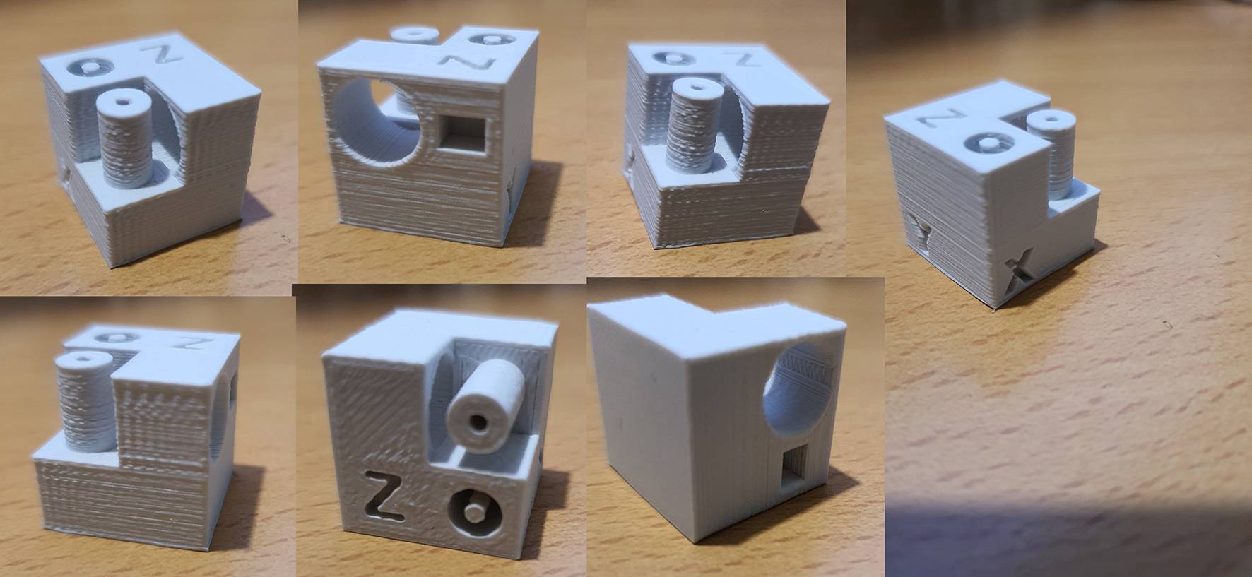

Seb du 47 Posté(e) Janvier 2, 2020 Auteur Partager Posté(e) Janvier 2, 2020 (modifié) Voici le test de Rétraction cubic avec la valeur de 3.9 mm mais à 202°c ce qui donne un très bon résultat niveau fil Le cube fais bien 2 cm en X et en Y mais légèrement plus petit en Z à quoi c'est du ? Un effet bizare également sur la photo en bas à gauche on a un effet Phantom qui ce répète sur la paroi lisse Modifié (le) Janvier 2, 2020 par Seb du 47 Lien vers le commentaire Partager sur d’autres sites More sharing options...
