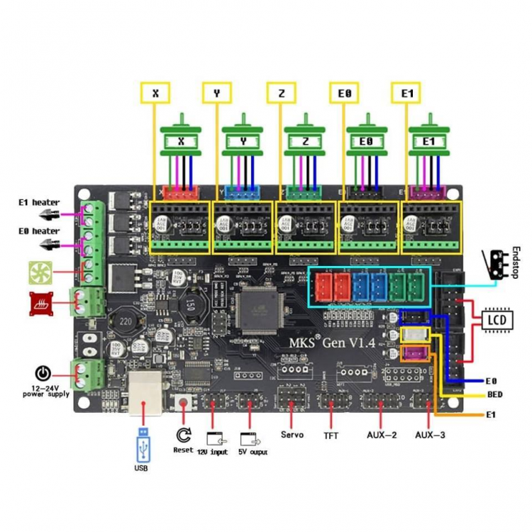

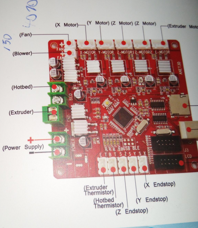

je viens d'acheter une carte mère mks gen v 1.4 pour remplacer ma carte mère anet a8
je ne sais pas ou brancher la sonde qui est repéré ( ET) sur l'anet a8
ensuite le plateau chauffant comporte 4 fils a part le + et le - ou brancher celui qui est repéré (BT) sur l'anet a 8
j'ai trouver cette photo sur le net mais j'ai du mal merci de m'aider : ainsi que une de l'anet a81441251114_mksgen.thumb.png.b76842854f7f06a2c9edc34b9274473e.png474020054_aneta8.thumb.png.52a7ed50e3dee25960fa050c5fd7d4a3.png
ET (téléphone maison 😄 ) = Extruder Thermistor (thermistance du corps de chauffe)
BT = Bed Thermistor (thermistance du lit chauffant)
Donc connecter ET sur E0 (bleu foncé) et BT sur BED (jaune) de la MKS (pas de polarité sur une résistance) [ proximité de du symbole LCD]
