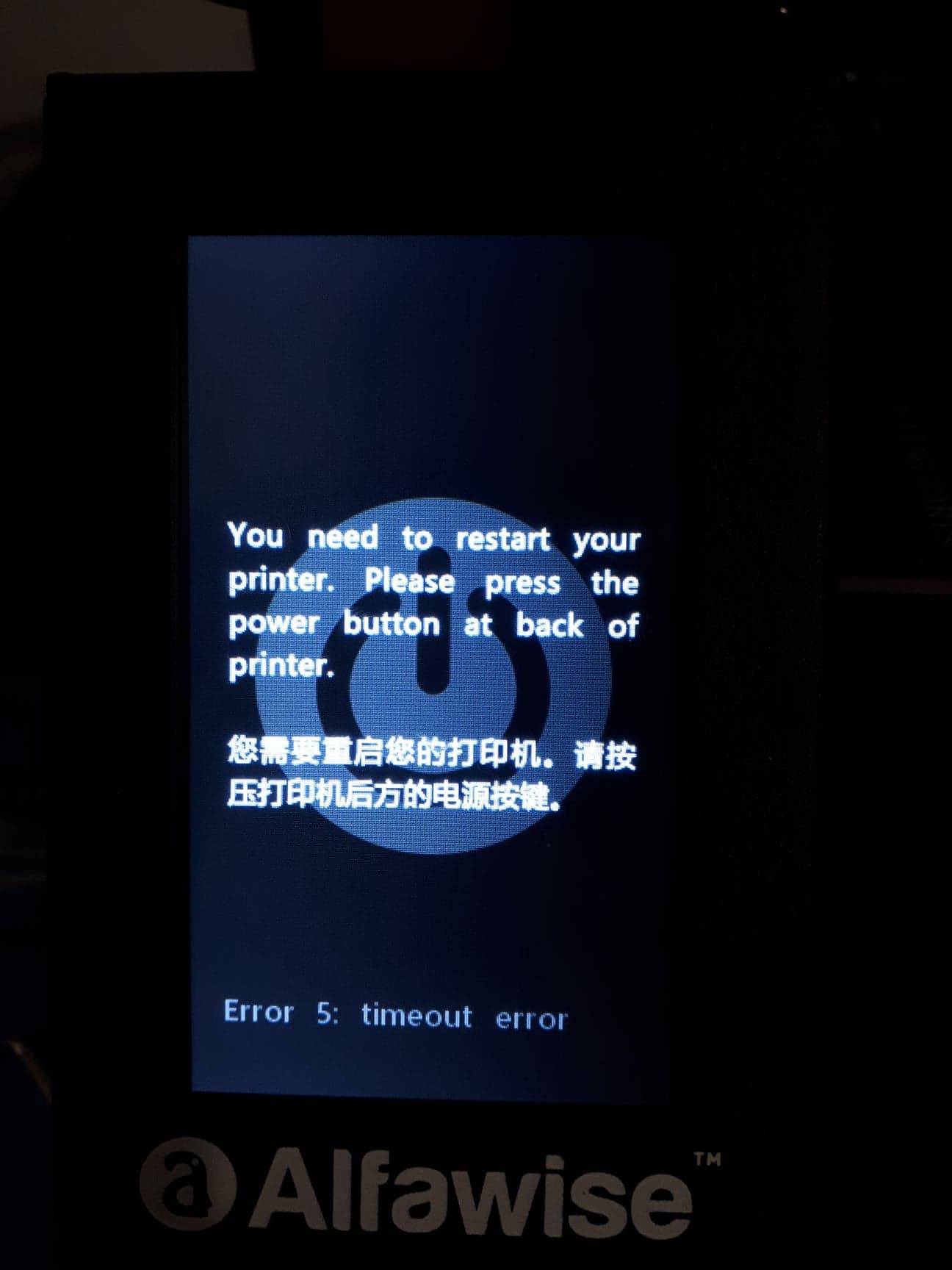

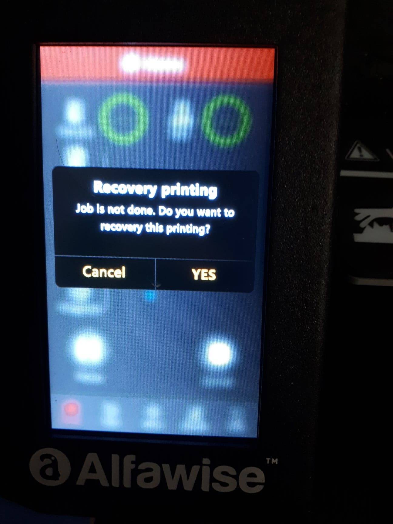

Dydyus Posté(e) Décembre 31, 2019 Posté(e) Décembre 31, 2019 Bonjour à vous ! Voilà j'ai acheté il y a moins d'une semaine une Alfawise U30 Pro, et tout se passer parfaitement bien, mais depuis aujourd’hui, mes impressions s'arrêt aléatoirement à des moments différents avec un message sur mon écran "Recovery printing , Job is not done. Do you want to recovery this printing" (Elle se met dans le même état qu’au démarrage donc la température redescende, le ventilateur qui refroidis la buse s'arrête aussi) Malheureusement comme elle s'arrête et ne bouge plus , le PLA continu légèrement de sortir et cela fait un petit pâté ce qui fait que je ne peux pas relancer. L’arrêt n'es jamais au même moment de l'impression et j'ai déjà une pièce qui a bloqué , j'ai relancé l'impression du début et la 2 eme fois elle s'est imprimer entièrement , donc je ne pense pas que cela vienne du Gcode J’imprime à partir d’un carte micro SD donc demain je vais en acheter une (peut être que celle fournis est défaillante ) Mais si vous avez d'autre idées je suis preneur ! j'ai déjà parcouru le forum mais sans succès (malgré que j’aie vu ne nombreux poste parler d'un problème à peu près identique ) Imprimante : Alfawise U30 Pro Exemple de model : https://www.thingiverse.com/thing:2791930 (je vous mets celui qui s'est arrêter la première fois, et qui a était imprimer correctement la seconde fois) Logiciel : Simplify3D

Dydyus Posté(e) Décembre 31, 2019 Auteur Posté(e) Décembre 31, 2019 (modifié) Bonjour à toi , je viens de tester avec Cura , avec des paramètres à moi et avec des paramètres constructeur (j'ai aussi essayer avec 2 autre cartes micro SD et le probleme est toujours la (même si sur la dernière impression le problème c'est présenter un peu plus tard ) Comment voir si il y a un faux contact ? car sur l'ecran LCD quand je vais dans le fichier, le Gcode est bien présent Édit : Je viens de cliquer pour relancer l'impression et cette fois voici ce que m'a afficher l'imprimante, je pense donc effectivement que cela est un faux contact, je vais essayer de voir si je le trouve, ou contacter le vendeur mais j'ai peur de ne pas y arriver Modifié (le) Décembre 31, 2019 par Dydyus

Dydyus Posté(e) Janvier 15, 2020 Auteur Posté(e) Janvier 15, 2020 Bonjour, me revoilà après plusieurs jours pour répondre à la solution si jamais quelqu'un à ce problème. Effectivement après plusieurs essais je me suis rendu compte que le message "recovery printing" apparaissez après un "bruit/grincement" des moteur (et quand je cliquer sur "yes" je voyer que l'impression reprenez mais de façon décalé), j’ai donc changé les moteurs de place pensant que cela venait d'un moteur, mais l'erreur était identique (pour informations "error 5" signifie un déraillement de moteur c'est pour cela que je penser que cela venait d'un moteur). Après plusieurs échanges avec le constructeur, il me renvois donc une carte mère car après les mesures effectuées avec un multimètre l'alimentation était en bonne état. A ce jour je n'ai pas encore reçu la carte mère, mais je préfère quand même faire une mise à jour du sujet au cas où
