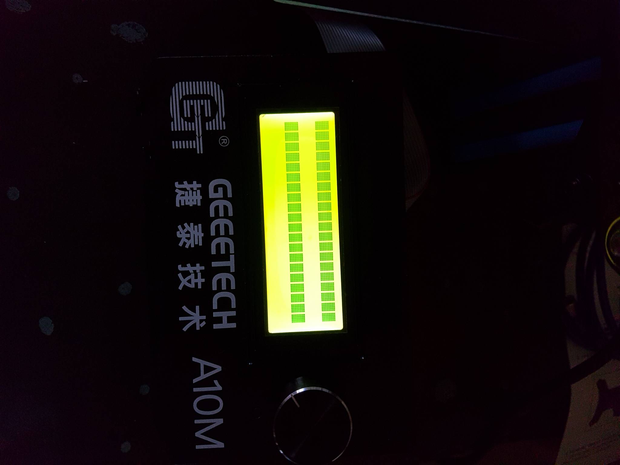

amedepan Posté(e) Décembre 31, 2019 Partager Posté(e) Décembre 31, 2019 Bonjour, J'ai une A10M j'ai imprimé le chien teste pas de problème et depuis plus rien deux lignes de carrés. L'imprimante inutilisable, est-ce que quelqu'un le programme de démarrage. J'ai cherché sur internet il y en a tellement que je ne sais le quel prendre. Je sais que c'est marlin 1.1.8 Merci Amedepan Lien vers le commentaire Partager sur d’autres sites More sharing options...
pafpaf Posté(e) Décembre 31, 2019 Partager Posté(e) Décembre 31, 2019 salut pour résoudre ton problème regarde derrière ton écran il y a un tout petit potentiomètre la vis est comme un cruciforme il te suffit de tourner à droite ou à gauche pour retrouver ton écriture de ton écran Lien vers le commentaire Partager sur d’autres sites More sharing options...
