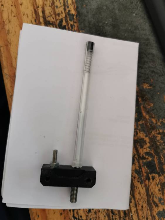

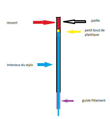

voila je me poser la question comment faire un porte stylo pour tracer avec une imprimante 3d  en ayant le stylo au point centrale comme la buse
donc je me suis lancer dans une petite invention , bon par contre il faut lever l'extrudeur .
voici un petit schéma:   ps le guide filament doit être troué a la grosseur du stylo
172421835_Sanstitre.png.0543b3606846200fc30c4b46c448dd58.pngIMG_20200104_093829.thumb.jpg.e6c84857cdd13d88c295762fba7ccd30.jpg
si ça peut donner des idées

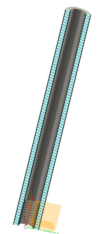

Salut,
Tiens je pense que c'est ce que tu cheches
et voici le stl
paille.stl
le filetage fait 10 mm de haut en M6 ensuite tube simple de 80mm.
le diamètre ext de la paille fait 10 mm.
Si tu veux l'imprimer, je te conseille de le faire avec largeur d'extrusion 0,4, épaisseur de couche 0 ,10 et vitesse 20 mm/s tout du moins pour la partie filetage.

SALUT  @Labrax j'ai juste fais ça pour être justement au niveau de la buse
car les modèle imprimer sont déporter
ensuite la paille c'étais une façon simple et rapide pour n'avoir pas besoin de tarauder au niveau du guide filament

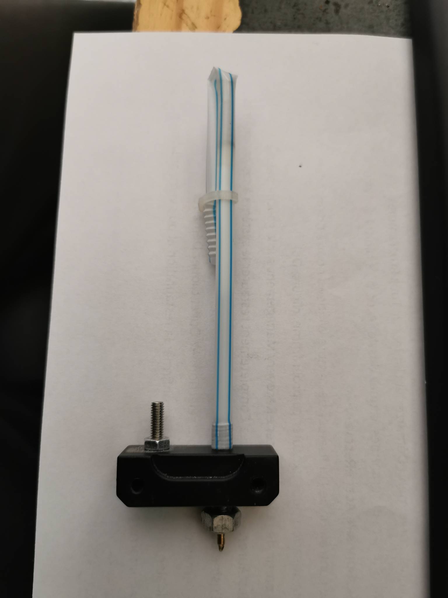

sinon mon premier modèle j'ai fais avec le stylo mais je voulais justement le faire avec  l'impression 3d
: premier modèle
