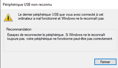

Si j'utilise uniquement la mega2650, la led reste allumée même en enclenchant  le reset. Et quand je branche l'usb voici ce que j'aieimage.png.a9a635c008a2a1f6ff9e0bacef5dedb4.png
Je me demande si ma carte n'est pas morte(a.. ces pièces chinoises!)
il y a 36 minutes, galimand17 a dit :
Ça c'est effectivement une possibilité, surtout si avant tu te connectais du premier coup..
