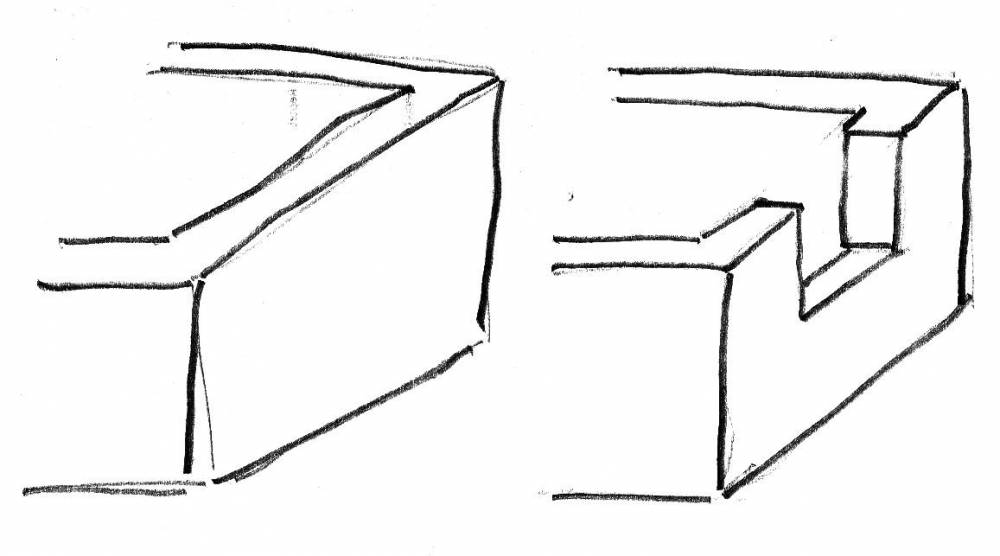

Je suis nouveau avec OpenSCAD. J'ai créé une simple boîte sur laquelle je voudrais faire un créneau tel que sur le dessin ci-joint.
linear_extrude(height = 30, center = false){
  difference(){
    translate([-3,-3])
    square([172, 113], center= false);
    square([166,107], center= false);
J'ai créé un parallélépipède que je voudrais ôter à une face de ma boîte, mais je ne trouve pas le moyen de le faire.
Merci de votre creneau.thumb.jpg.10433ee8800a4f06edf8adeda5f87ed3.jpgaide.
Pierre

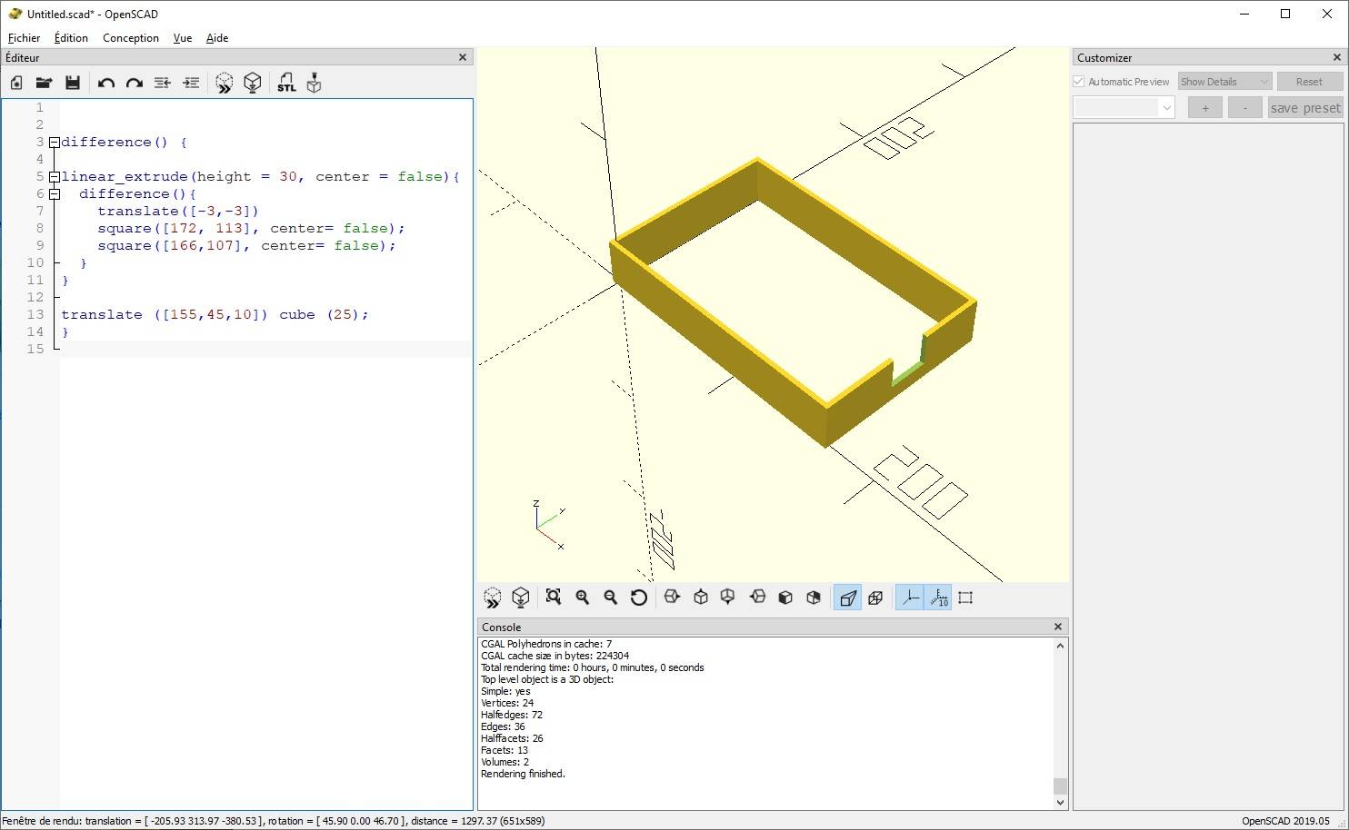

difference() {
  difference(){
    translate([-3,-3])
translate ([155,45,10]) cube (25);
Puis F6

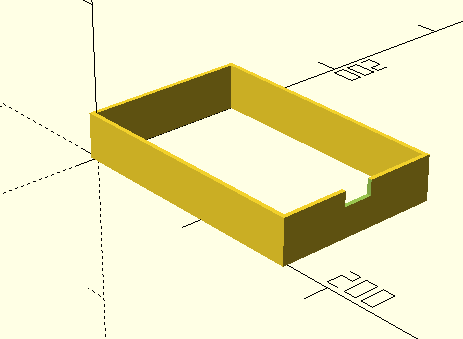

C'est bizarre. Je viens de faire un copier-coller de ce code dans mon OpenSCAD et ça fonctionne.
Sinon, pour faire ta boîte, je te conseille de faire une différence de 2 cubes, ce qui te créera le fond en même temps.

Je viens de faire "F6" et effectivement, je vois le résultat. Mais pourquoi ne le voit-on pas avec  "Aperçu F5" alors que le reste, on le voit ?

il y a 22 minutes, ChPr a dit :
Tu ne vois pas la découpe ou tu ne vois du tout ta pièce ?
Si c'est la découpe, c'est normal. L'aperçu est un calcul rapide qui ne prend pas en compte tous les "pièges" de la 3D, par exemple les faces coplanaires.
