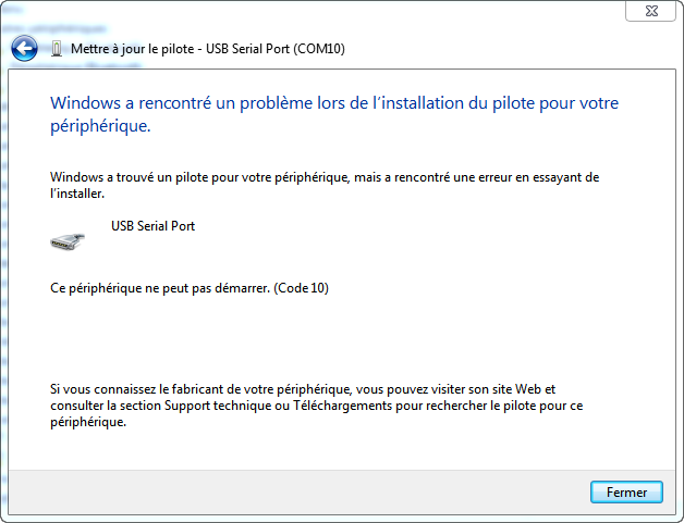

Je possède depuis quelques jours une Sigma R19 et j'essaie en vain de la connecter via port USB à mon PC sans succès.
Impossible d'installer le driver que ce soit sur un PC en Windows 7 64 bits ou en Windows 10.
J'ai suivi une procédure trouvé ici (https://github.com/BCN3D/BCN3D-Cura-Windows/wiki/Installing-Virtual-COM-Ports-in-Windows  ) mais rien à faire j'ai toujours un message d'erreur de windows
Quelqu'un a t'il déjà rencontré ce problème ? Quelle est la solution ?

Au vu du problème décrit, je dirais que l'origine du soucis se situe sur le "driver", qui n'arrive pas ou qu'y n'est pas correctement installé.
Donc j'ai quelques questions en retour à te poser :
As-tu installé le dernier driver, en n'oubliant pas de l'installer en "Mode Administrateur" ? (ci-joint le PDF du tuto d'installation du dernier driver)AN_396 FTDI Drivers Installation Guide for Windows 10.pdf
De ce que je peut voir... avec l'image donné, l'installation a échoué, car ton ordinateur a tenté d'installé un driver de "USB Serial Port" (ou aussi appelé "Port Com"), en "USB Serial Port".
Donc pas étonnant que cela est échoué selon moi.
Car l'objectif de l'installation de ce driver, est d'installé sur un "USB Serial Port", un driver "VCP" ("Virtual Com Port").
Rééssaie en n'oubliant pas de passer en "Mode Administrateur" ! Sans quoi cela échouera...
Une fois l'installation achevée, redémarre ton PC.
Puis connecte ton imprimante à ton PC.
Cela devrait fonctionner.

j'ai bien suivi la procédure décrite sur le site de FTDI (https://www.ftdichip.com/Support/Documents/AppNotes/AN_119_FTDI_Drivers_Installation_Guide_for_Windows7.pdf ) et téléchargé les derniers driver (https://www.ftdichip.com/Drivers/VCP.htm ) (package executable CDM. Mon PC est en windows 7 64bits
Mais la procédure échoue systématiquement , je ne vais pas plus loin que la page 7, le driver ne s'installe pas.
En PJ un doc word avec des captures d'écran de ce que j'obtiens. Visiblement le périphérique n'est pas reconnu
J'ai l'impression de me retrouver dans les cas décrit dans la section "trouleshooting" de la procédure (chapitre 5.1 et/ou 5.4) ci-dessous

A noter qu'en faisant un test sur un autre PC en windows 10, le périphérique est reconnu comme FT4222A et qu'ensuite le driver s'installe correctement (donc cela a fonctionné sur au moins 1 PC) ... sauf qu'ensuite tout se désinstalle à l'extinction du PC et qu'il faut tout réinstaller à chaque démarrage !
