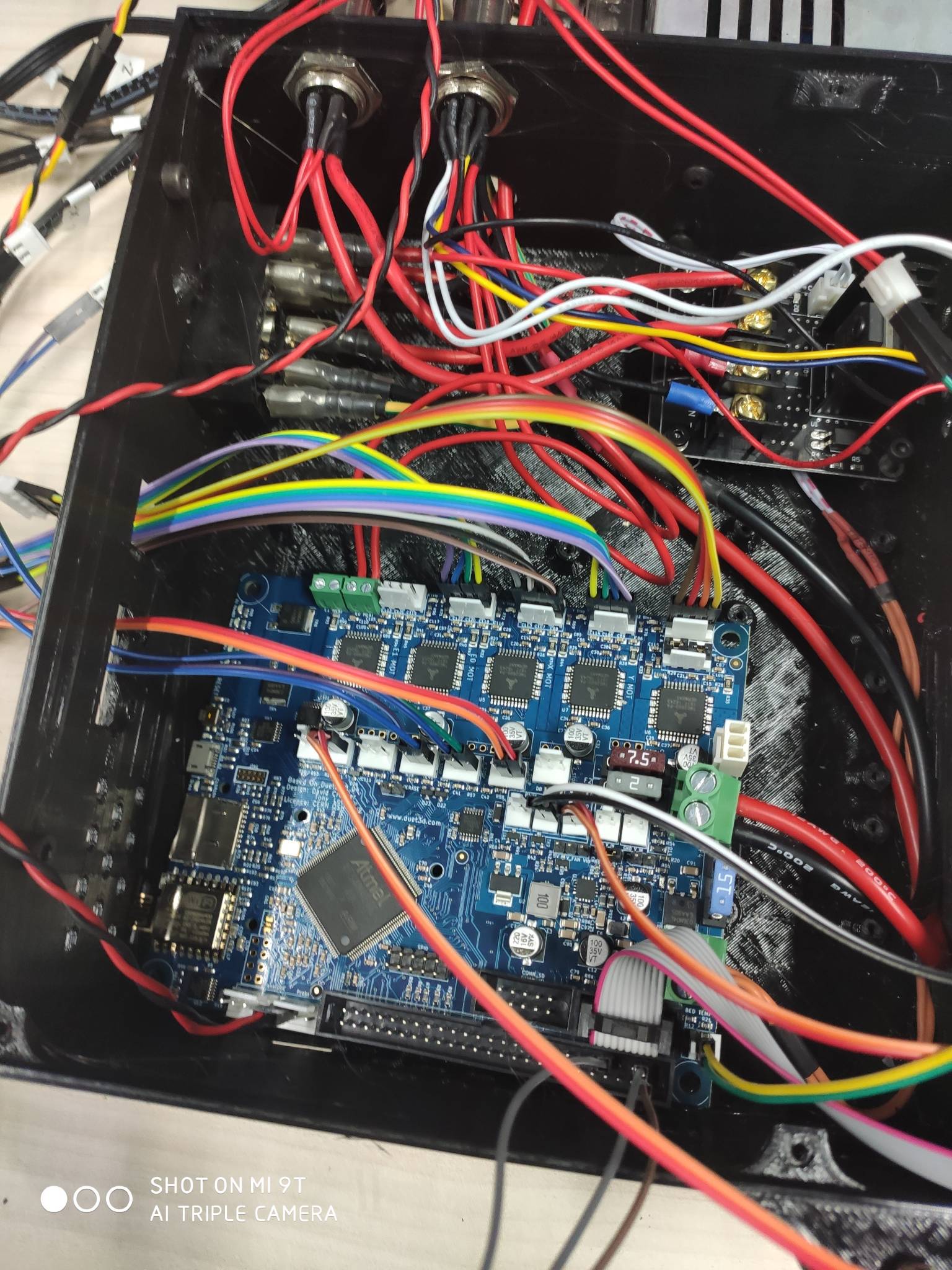

n'ayant jamais réussi a faire fonctionner  mon BL touch sur la carte d'origine VOG,  j'ai décider de passer au grand moyen et j'ai fait l'acquisition d'une DUET WIFI / REP RAP./ ecran tactile 4,3"
 Après avoir fait le paramétrage de la carte pour enregistrer le réseau wifi, et fait la mise en jour en 3.0, je m'apprête a mettre en route pour la première fois la carte sur la machine.
Le câblage est fait pour l'instant en provisoire pour tester la configuration firmware / hardware et je ferai ensuite les modifications des connecteurs car ils sont différents des connecteurs d'origines.

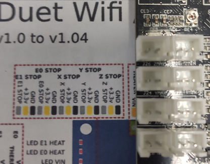

J'ai toutefois une question pour les connaisseurs de la U20,  au niveau des  end-stop X / Y / E , lequel des 3 choix faut il connecter? GND/+3,3v / Y stop? car seul 2 fils sont  connectés sur les end stop mécanique.
 Pour le Z , je passerai dorénavant par le BL touch, que cette carte et REP RAP supporte.
merci de vos réponses.
christophe

Sur les cartes il faut utiliser les broches signal (STOP chez toi) et ground.
Merci Bakatora, effectivement ça fonctionne.
