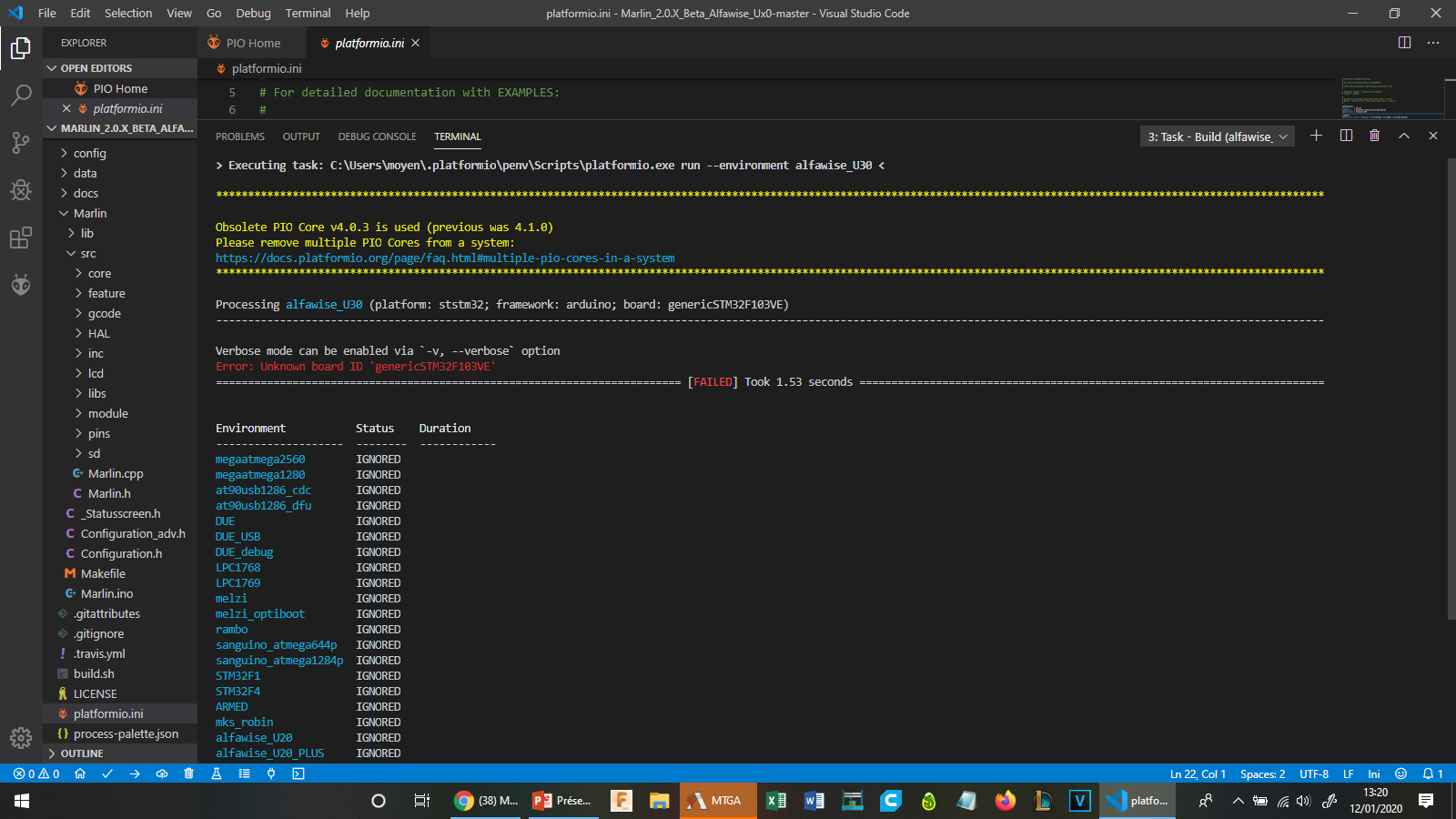

Bonjours tout le monde,
voilà j'ai un probleme sur mon imprimante Alfawise u30.
j'essaie de faire la compilation de marlin sur mon imprimante, j'ai bien télécharger platform io, je suis revenue a une version antérieure de celle ci (4.0.3), j'ai installer le pluging STM32 v3.0
j'ai verifier que l'environnement etais bien celui de la u30, puis j'ai séléctionné "terminal" puis "run build task" et enfin séléctionner la U30.
mais la une erreur est survenue et je doit dire que je ne sais pas la résoudre.
j’espère poster mon message aux bon endroit et surtout que quelqu'un saura m'aider .
merci !
Modération : @moyenneorque62 je déplace dans la bonne section
Euh tu as donné la réponse à ta propre question non ? Au vu du message d'erreur.
