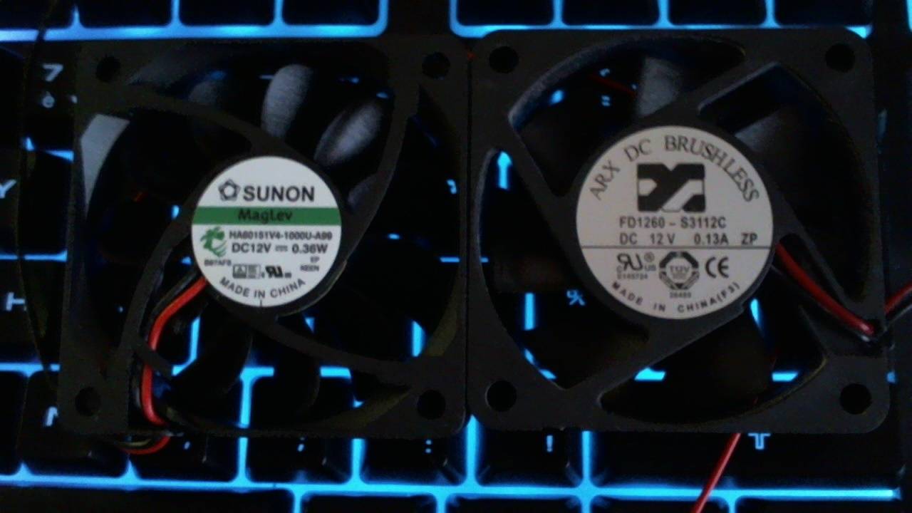

@Pic pic, sur l'alim il est bien en 12V, le noctua fait  60x25 et celui d'origine 60x15, tu peut le remplace par un sunon.
sunon a gauche et celui d'origine a droite
Le sunnon 60 15 réduit considérablement le bruit ? Ou il y a mieux, j'ai regardé un peu les descriptif que donne le/les fabricants, ils semblent tous être inférieurs à 30dB, mais qu'en est-il du ventilo installé ? Bien supérieur au sunnon ou  noctua ?
Je me demande si c'est pas celui de l'extrudeur qui génère le plus de bruit en faite...
Je suppose que si tu as installé un 60 25 c'est pour une raison, non ?
Merci,
Le noctua est très silencieux et au niveau débit d'air il fait le taf pour l'alim.
Les sunon sont a privilégié pour la tête, il font moins de bruit que ceux d'origine, ont un débit d'air plus important et sont de meilleur qualité.
