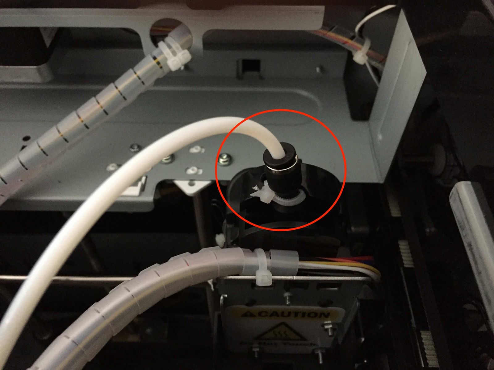

Plusdego Posté(e) Mars 28, 2016 Partager Posté(e) Mars 28, 2016 (modifié) STOP !!! Avant de tout démonter, voici mon expérience... dans les premiers jours d'utilisation de ma DaVinci pro, j'ai eu un souci qui me semble similaire lors du changement de filament... Le moteur faisait clac-clac-clac et le filament ne sortait jamais de la buse... J'ai tout nettoyé mais ça ne fonctionnait pas... après avoir tenté des choses diverses et variées, je me suis rendu compte que ça coinçait au bout du tuyau blanc qui amène le filament jusqu'à la tête d'impression. J'ai coupé le collier en plastique blanc qui retenait le raccord en position coudée puis je l'ai refixé mais vertical comme sur la photo jointe. Depuis, je n'ai plus de soucis... J'espère que ça solutionnera ton problème. Tiens-moi au courant ! Bonne fin de week-end, Julien Modifié (le) Mars 28, 2016 par Plusdego Lien vers le commentaire Partager sur d’autres sites More sharing options...
fire_akuma Posté(e) Mars 28, 2016 Auteur Partager Posté(e) Mars 28, 2016 Euh, cette recommandation est faite dans la notice et même dans l'intérieur du capot de la machine La le câble passe sans souci vient de la buse qui est bouchée Lien vers le commentaire Partager sur d’autres sites More sharing options...
Plusdego Posté(e) Mars 28, 2016 Partager Posté(e) Mars 28, 2016 Ben zut, ce n'est pas dans ma notice, ni sur le capot... As-tu utilisé la fonction débouchage avec les petits fils de fer ? Lien vers le commentaire Partager sur d’autres sites More sharing options...

alien racing Posté(e) Septembre 30, 2016 Partager Posté(e) Septembre 30, 2016 (modifié) Le 28/03/2016 at 18:47, Plusdego a dit : STOP !!! Avant de tout démonter, voici mon expérience... dans les premiers jours d'utilisation de ma DaVinci pro, j'ai eu un souci qui me semble similaire lors du changement de filament... Le moteur faisait clac-clac-clac et le filament ne sortait jamais de la buse... J'ai tout nettoyé mais ça ne fonctionnait pas... après avoir tenté des choses diverses et variées, je me suis rendu compte que ça coinçait au bout du tuyau blanc qui amène le filament jusqu'à la tête d'impression. J'ai coupé le collier en plastique blanc qui retenait le raccord en position coudée puis je l'ai refixé mais vertical comme sur la photo jointe. Depuis, je n'ai plus de soucis... J'espère que ça solutionnera ton problème. Tiens-moi au courant ! Bonne fin de week-end, Julien Bonjour à tous, Je déterre un peu ce topic car je me rends compte que j'ai exactement le même problème sur ma XYZ Pro... Déjà, je suis content de ne pas être le seul !!! Et effectivement, mon raccord blanc est complètement sur le coté... -> Lorsque je charge le filament, ma machine fait aussi un bruit de mitraillette (tac tac tac), rien ne sort de la buse et j'ai le message suivant sur la machine : "Vérif filament hors buse ?" Tu avais ce message là aussi Plusdego ? En tout cas, je vais tenté la modif ce soir pour voir... Modifié (le) Septembre 30, 2016 par alien racing Lien vers le commentaire Partager sur d’autres sites More sharing options...
fire_akuma Posté(e) Septembre 30, 2016 Auteur Partager Posté(e) Septembre 30, 2016 il y a une heure, alien racing a dit : Bonjour à tous, Je déterre un peu ce topic car je me rends compte que j'ai exactement le même problème sur ma XYZ Pro... Déjà, je suis content de ne pas être le seul !!! Et effectivement, mon raccord blanc est complètement sur le coté... -> Lorsque je charge le filament, ma machine fait aussi un bruit de mitraillette (tac tac tac), rien ne sort de la buse et j'ai le message suivant sur la machine : "Vérif filament hors buse ?" Tu avais ce message là aussi Plusdego ? En tout cas, je vais tenté la modif ce soir pour voir... La modif changera en effet pas mal de chose, après il se peut que la buse soit aussi bouchée. Lien vers le commentaire Partager sur d’autres sites More sharing options...
