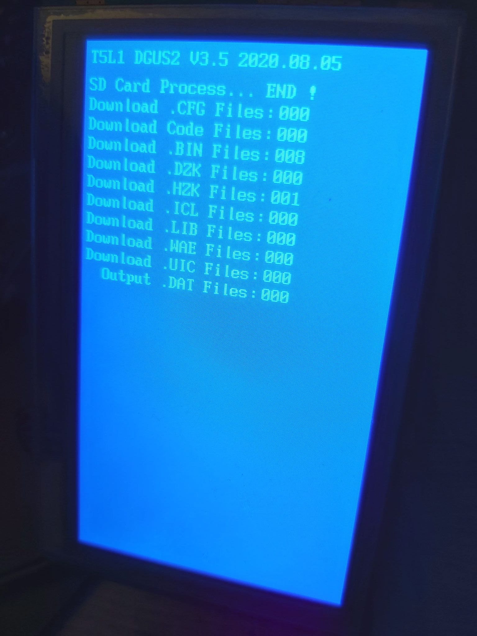

Captain3734 Posté(e) Janvier 24, 2021 Partager Posté(e) Janvier 24, 2021 J'ai essayer j'ai bien écran bleu et écriture blanche sa me met bien SD card process end, mais quand j'éteins et que je rallume l'imprimante c'est toujours en Anglais j'ai essayer avec d'autre carte SD c'est pareil. Lien vers le commentaire Partager sur d’autres sites More sharing options...
webgoum Posté(e) Janvier 24, 2021 Partager Posté(e) Janvier 24, 2021 Il faut formater ta micro sd en Fat32 et 4096 bytes ( très important sinon ça ne fonctionne pas ) le fichier psd peut être sur la carte ou pas ça ne change rien Lien vers le commentaire Partager sur d’autres sites More sharing options...
webgoum Posté(e) Janvier 24, 2021 Partager Posté(e) Janvier 24, 2021 (modifié) quand tu auras flasher l’écran en français Il faudra ensuite re formater la carte sd en fat32 et 32kilo-octets pour pouvoir imprimer sinon tu risques d’avoir des erreurs d’impression Modifié (le) Janvier 24, 2021 par webgoum Lien vers le commentaire Partager sur d’autres sites More sharing options...
Captain3734 Posté(e) Janvier 25, 2021 Partager Posté(e) Janvier 25, 2021 Bonjour Wedgoum, j'ai réessayé j'ai bien écran bleu avec écriture blanche et après quelque temps SD CARD PROCESS END qui s'affiche mais des que j'enlève la carte SD et que je rallume l'imprimante ces toujours l'écran en Anglais. Lien vers le commentaire Partager sur d’autres sites More sharing options...

webgoum Posté(e) Janvier 25, 2021 Partager Posté(e) Janvier 25, 2021 (modifié) Bonjour Captain3734 as tu bien formaté la carte en Fat32 et 4096 bytes ? si elle est mal formatée tu auras aussi le message SD card process... end mais sans résultat. tu dois voir les images défilées pendant le flashage de l'ecran Un petit tutoriel video si ça peut aider Modifié (le) Janvier 25, 2021 par webgoum J'ai fait un petit tuto video Lien vers le commentaire Partager sur d’autres sites More sharing options...
Captain3734 Posté(e) Janvier 26, 2021 Partager Posté(e) Janvier 26, 2021 Bonjour Webgoum, merci pour le Tuto c'est ce que j'avais déjà fait j'ai recommencer comme meme en suivant le tuto à la lettre, j'ai bien formater en FAT32 4096 bytes aucune photo qui ne défile et écran toujours en Anglais. Merci de ton aide. Lien vers le commentaire Partager sur d’autres sites More sharing options...
webgoum Posté(e) Janvier 27, 2021 Partager Posté(e) Janvier 27, 2021 (modifié) Bonjour Captain3734 J'avoue que là je suis un peu perdu il faudrait trouver le moyen de réinitialiser l'écran d’usine ou au pire le changer. Sinon contact Alfawise pour leur demander un dépannage. Ton écran est peut-être encore garantie. Ou peut-etre ici https://www.facebook.com/groups/alfawise.fr/ Modifié (le) Janvier 27, 2021 par webgoum Lien vers le commentaire Partager sur d’autres sites More sharing options...
Captain3734 Posté(e) Janvier 27, 2021 Partager Posté(e) Janvier 27, 2021 Bonjour Webgoum, oui je pense qu'il faudrait le réinitialiser, mais pas de méthode la dessus sur le Net, oui sinon je vais voir avec Alfawise je te remercie. Lien vers le commentaire Partager sur d’autres sites More sharing options...

Disco Posté(e) Janvier 27, 2021 Partager Posté(e) Janvier 27, 2021 il y a 22 minutes, Captain3734 a dit : Bonjour Webgoum, oui je pense qu'il faudrait le réinitialiser, mais pas de méthode la dessus sur le Net, oui sinon je vais voir avec Alfawise je te remercie. il y a un script sur le github de Desuuuu pour faire un reset de l'écran (pas testé de mon côté mais testé dans la communautée CR6 SE). Il faut rajouter le fichier cfg avec les autres fichiers dans le répertoire DWIN_SET lors du flash de l'écran Github Desuuuu Resest DGUS Lien vers le commentaire Partager sur d’autres sites More sharing options...
Captain3734 Posté(e) Janvier 27, 2021 Partager Posté(e) Janvier 27, 2021 Merci Webgoum, et slt Disco j'ai essayé avec le fichier que tu m'a dit en le rajoutant dans le Dossier DWIN_SET sa ne change rien et ce fichier il y était déjà dans le DWIN_SET que je voulais installer, mais je l'ai remplacé par celui de github mais sa ne change rien. Je vous remercie pour votre aide. Lien vers le commentaire Partager sur d’autres sites More sharing options...
