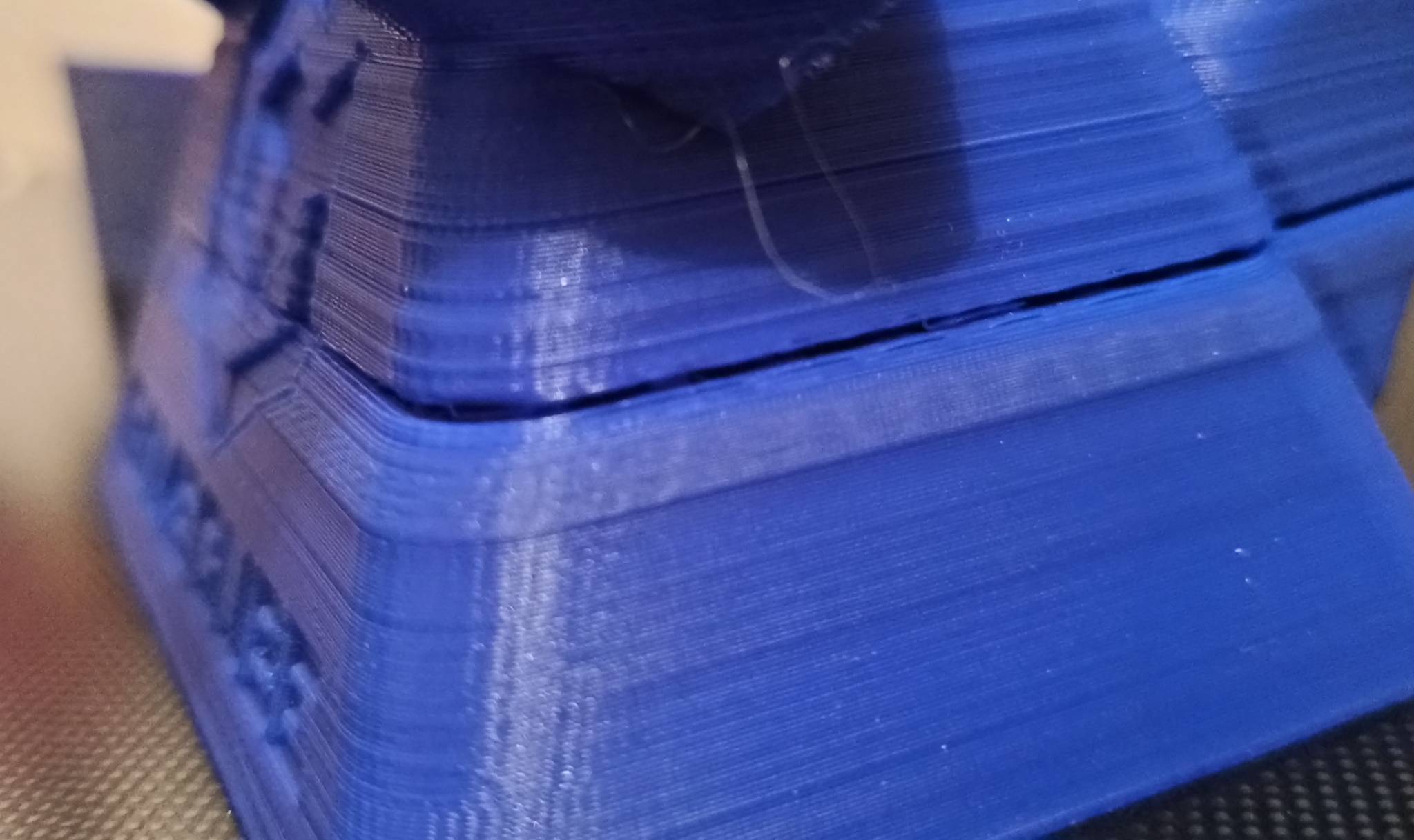

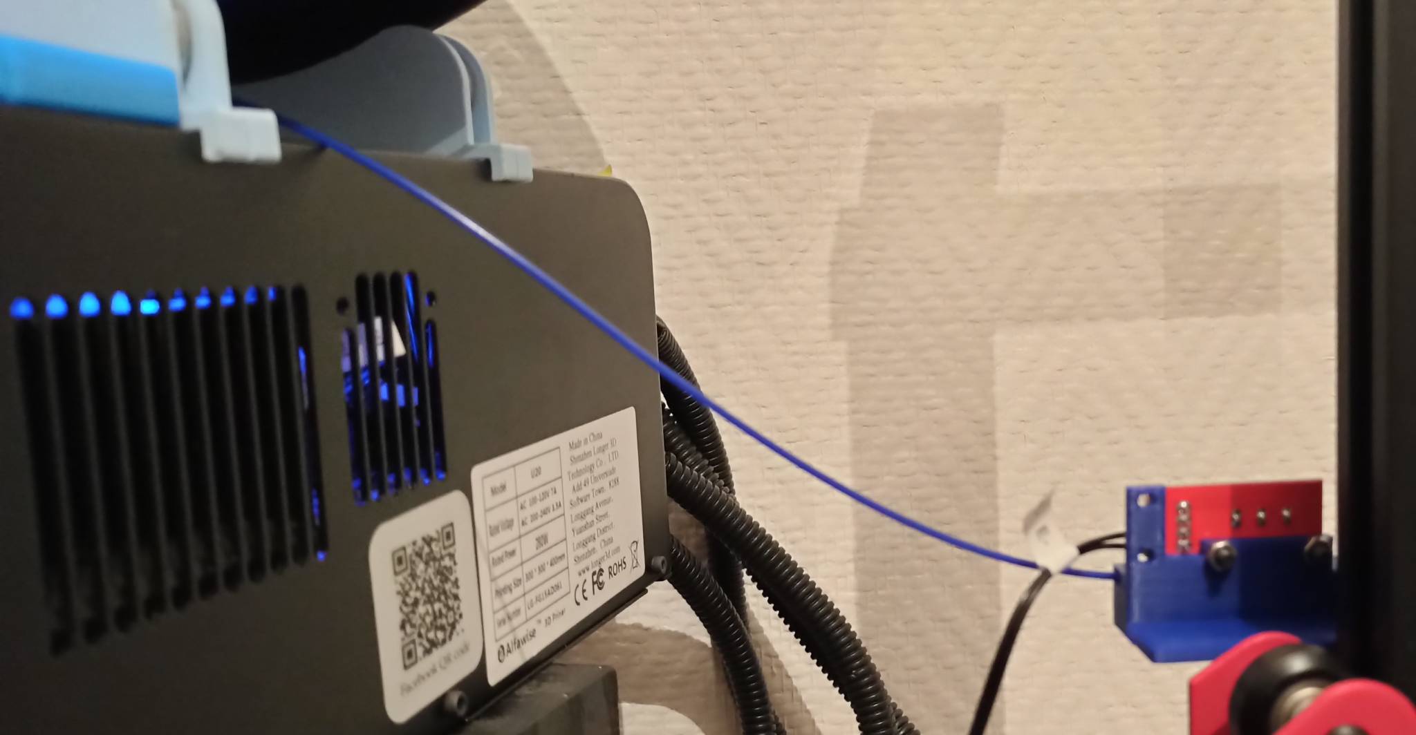

j’ai recament installer le nouveau détecteur de filament ici : https://www.thingiverse.com/thing:3333851
et j’ai installé des tl smoother et une ultrabase.

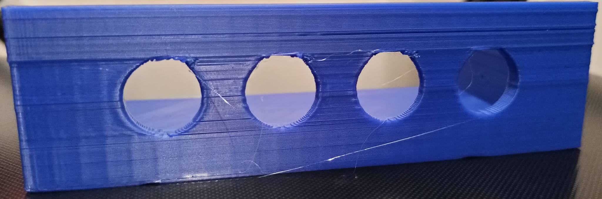

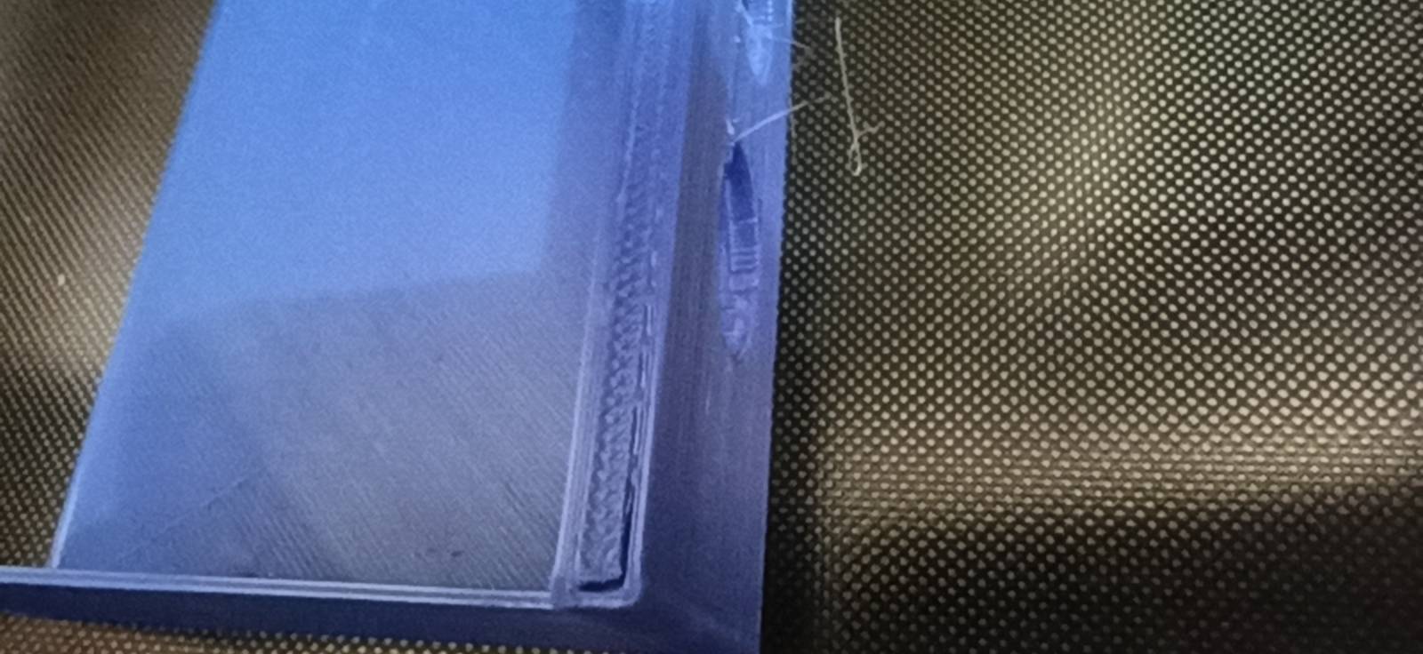

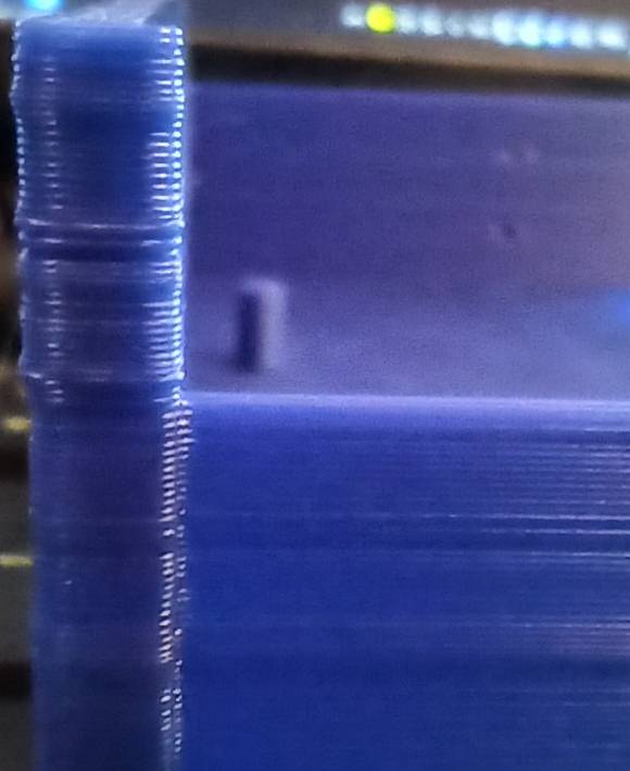

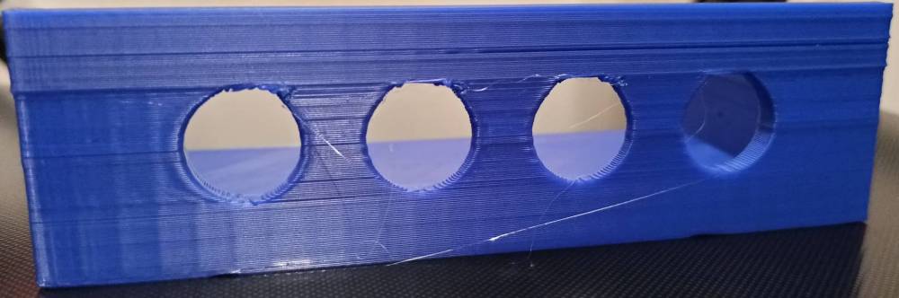

hors là je viens de faire deux impressions et c est une catastrophe! il y a une sorte de décalage de partout.
voici des photo pour exprimer la chose:
j utilise une bobine de 2.3kgs ( trop lourde?)
que faire pour y remédier?
j’ai essayé de faire des recherches, mais je vois mème pas comment sa s appelle…
merci de vos futures réponse.
et desoler de mes photo prise de facon nul ^^"
Lien vers le commentaire
Partager sur d’autres sites
bon j ai fait un teste et c est a cause de la piece du detecteur de filament la bobine et trop haute et tire sur la piece. j ai fait passer le fils de coter sans la securiter. et j ai un beau vase sans soucis!
