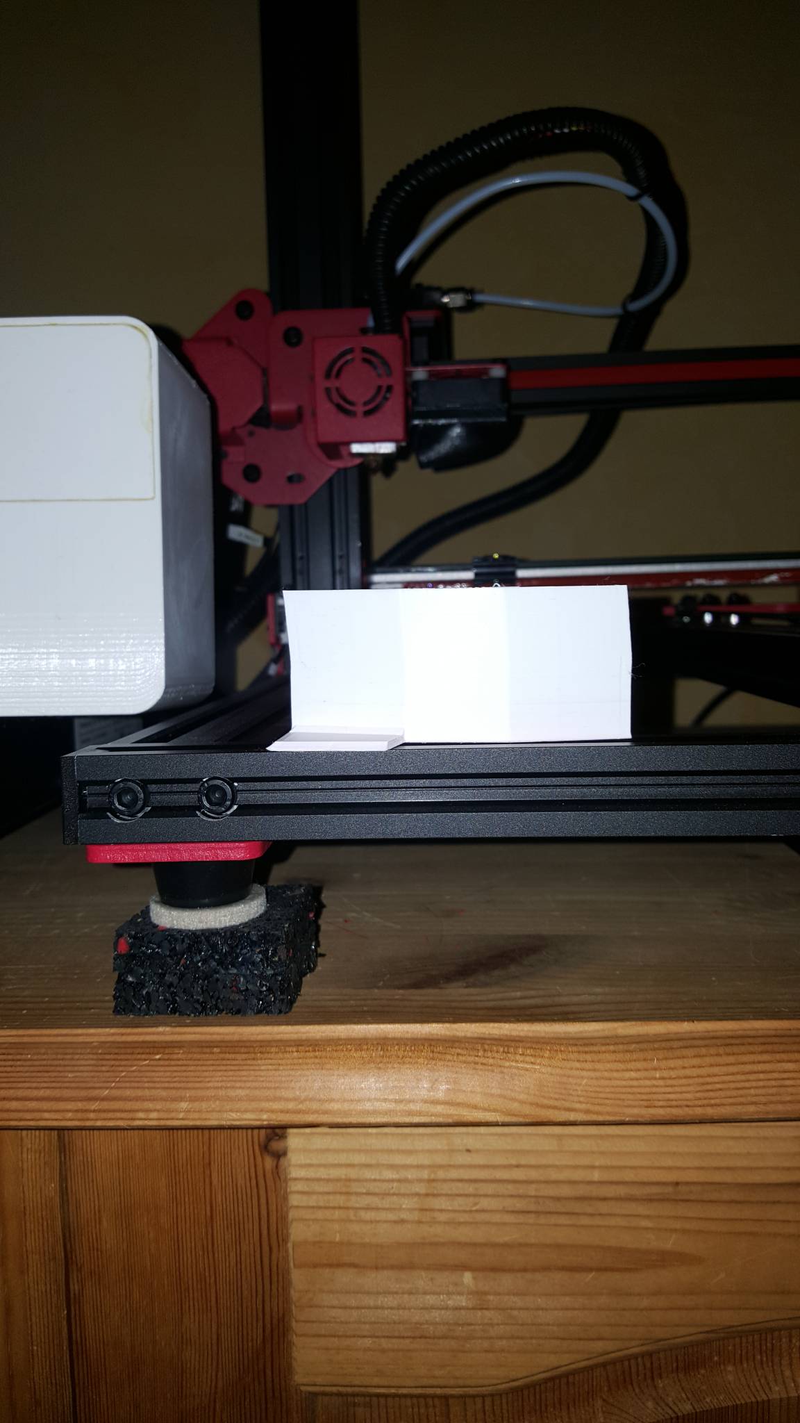

GuiGui91 Posté(e) Janvier 26, 2020 Posté(e) Janvier 26, 2020 bonjour, a l'impression de quelques grandes pièces j e m’aperçois que pendant l'impression il y'a un décalage. Quelqu'un a t'il une idée? merci
Minouz12 Posté(e) Janvier 29, 2020 Posté(e) Janvier 29, 2020 (modifié) j'ai eu exactement le même problème sur ma LK4. j'ai résolu le problème en réglant la tension du drivers de l'axe y et en augmentant un peu la tension de la courroie Y. j'ai aussi mis mon imprimante sur une prise ondulée pour enlever les parasites du secteur. je sais pas si ça a eu une influence mais j'ai plus de décalage en Y. Modifié (le) Janvier 29, 2020 par Minouz12
David Renard Posté(e) Mars 29, 2020 Posté(e) Mars 29, 2020 Bonjour. Regardes si la gaine d'alimentation de ton bed n'a pas tendance à venir contre le détecteur de fin de coursede Y. Ça m'est arrivé. Moi c'est sur X que j'ai un décalage, justement en imprimant la pièce pour éviter le problème sur Y. Le chariot de ma tête a pris du jeux , roulettes sur excentrique à regler et un contrôle de la tension sur le moteur. Mon STL n'est pas au point , dès que c'est bon je partage. Tiens moi au jus.
Hobi Posté(e) Mars 30, 2020 Posté(e) Mars 30, 2020 Autre point a verifier : La prise d'alimentation qui supporte mal l'intensité nécéssaire. J'ai mis un post à ce sujet. Ca a déja sauvé 2 imprimantes....
