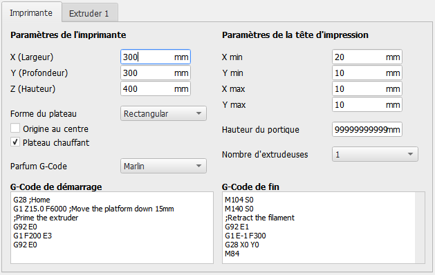

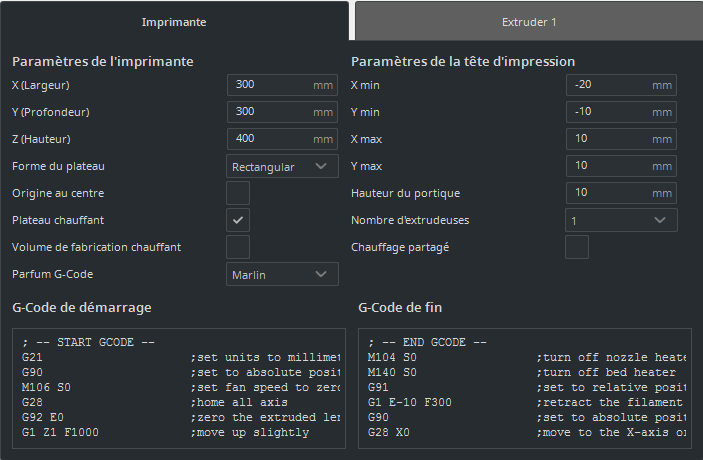

Je reviens sur ce sujet avec un nouveau compte (parce que j'ai eu quelques problèmes pour me connecter à l'ancien), je suis passé sur Cura 4.6 depuis et j'ai toujours le même problème de décalage mais uniquement en Y lorsque j'effectue la reprise, ci-joint les profils des deux imprimantes pour voir si le problème ne vient pas de là parce que j'ai vérifié toute la partie mécanique et aucun problème à ce niveau.
La première photo c'est Cura 4.6
et les suivantes de Cura 3.6
Et là le profil de Cura 4.6 :
; -- START GCODE --
G21 ;set units to millimetres
G90 ;set to absolute positioning
M106 S0 ;set fan speed to zero (turned off)
G28 ;home all axis
G92 E0 ;zero the extruded length
G1 Z1 F1000 ;move up slightly
G1 Y60.0 Z0 E9.0 F1000.0;intro line
G1 Y100.0 E21.5 F1000.0 ;continue line
G92 E0 ;zero the extruded length again
; -- end of START GCODE --
; -- END GCODE --
M104 S0 ;turn off nozzle heater
M140 S0 ;turn off bed heater
G91 ;set to relative positioning
G1 E-10 F300 ;retract the filament slightly
G28 X0 ;move to the X-axis origin (Home)
G0 Y280 F600 ;bring the bed to the front for easy print removal
M84 ;turn off stepper motors
; -- end of END GCODE --
Et là le profil de Cura 3.6
G28 ;Home
G1 Z15.0 F6000 ;Move the platform down 15mm
;Prime the extruder
G92 E0
G1 F200 E3
G92 E0
M104 S0
M140 S0
;Retract the filament
G92 E1
G1 E-1 F300
G28 X0 Y0
M84
D'où viendrait le problème à votre avis ?
