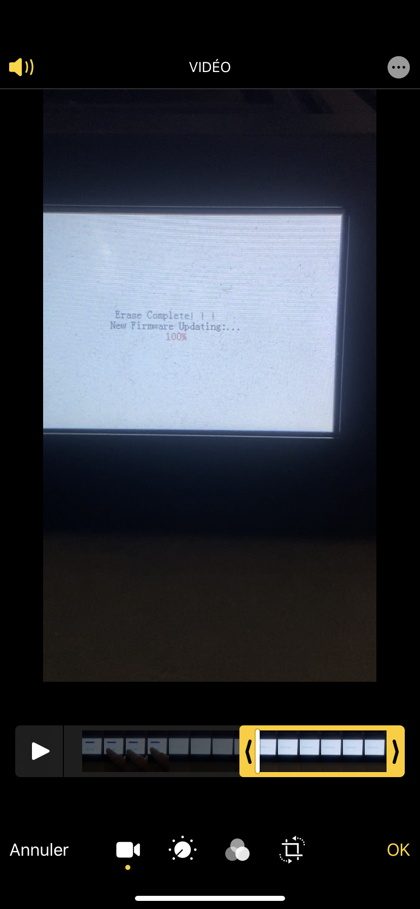

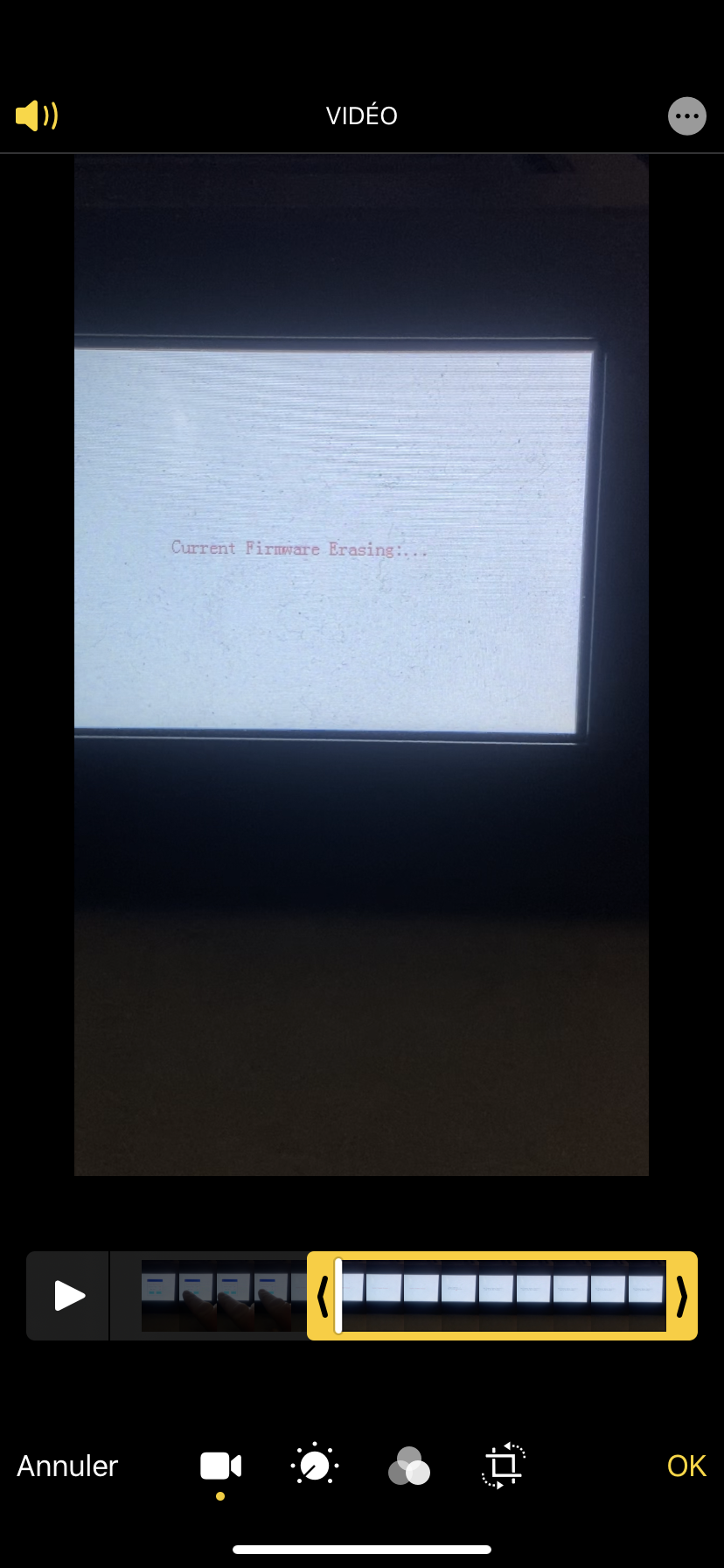

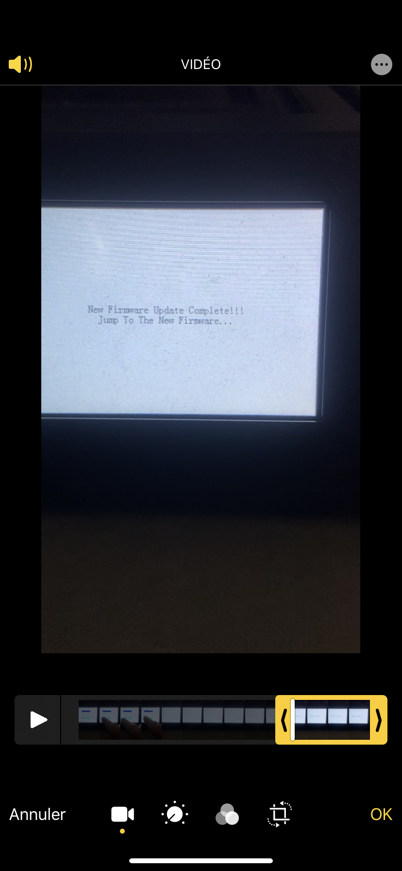

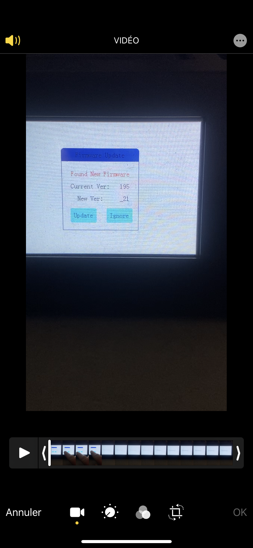

onizouka79 Posté(e) Février 5, 2020 Partager Posté(e) Février 5, 2020 Bonjour à tous mon problème vient du fait que j’ai voulu installé le firmware 217 sur mon alfa usé u20 one une procédure assez simple mais qui en fin de compte s’avère galère. Pour vous situer mon souci voici la procédure que j’ai suivi pour installer mon firmware. J’ai téléchargé le nouveau firmware sur Gearbest ensuite j’ai installé le dossier update firmware sur ma carte sd qui est en fat 32 puis l’ai mis dans ma machine qui au démarrage me demande de passer a la nouvelle version se que je fait donc le téléchargement se passe bien mais ensuite il m’affiche (new firmware update complete !!! Jump to the new firmware...) Et je ne peut plus rien faire quelqu’un a t’il une solution merci. Lien vers le commentaire Partager sur d’autres sites More sharing options...

onizouka79 Posté(e) Mars 8, 2020 Auteur Partager Posté(e) Mars 8, 2020 Bonjour mickael88 je vais mettre des photos sa marchera mieux je pense Lien vers le commentaire Partager sur d’autres sites More sharing options...
onizouka79 Posté(e) Mars 8, 2020 Auteur Partager Posté(e) Mars 8, 2020 La dernier photo correspond à l’allumage de l’alfawise sans carte sd Lien vers le commentaire Partager sur d’autres sites More sharing options...
