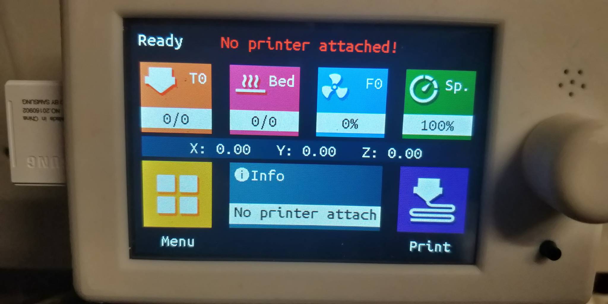

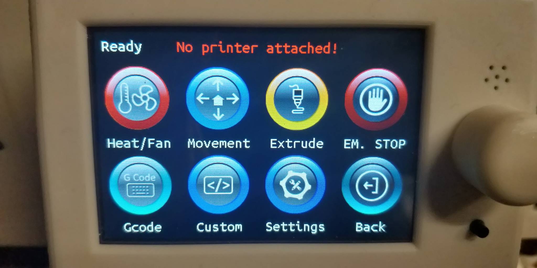

J'ai essayé de mettre à jour mon le firmware de mon écran TFT 35 V3.0 BIGTREETECH mais problème d'affichage.

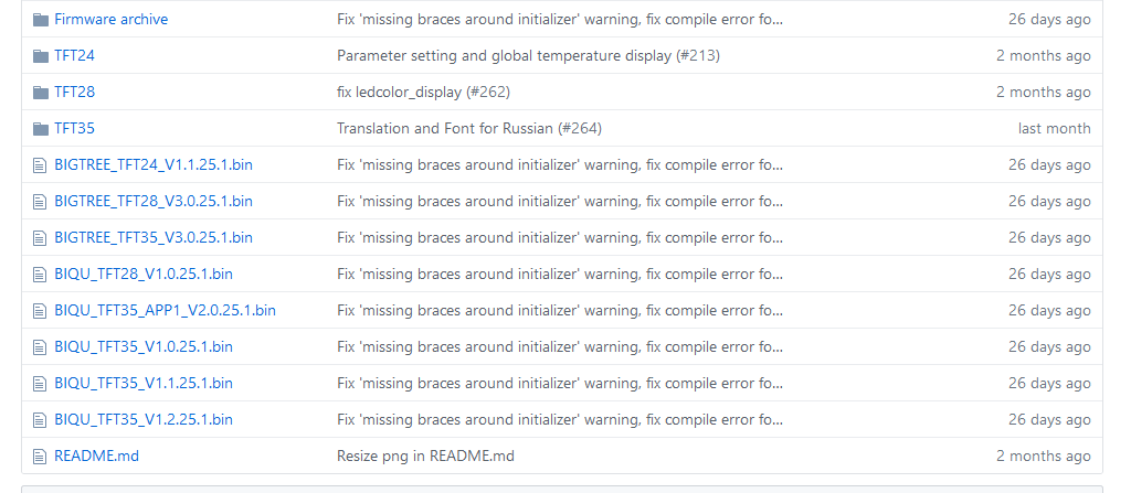

j'ai utilisé le fichier.bin ci dessous : version TFT35 V3.0.25.1.BIN

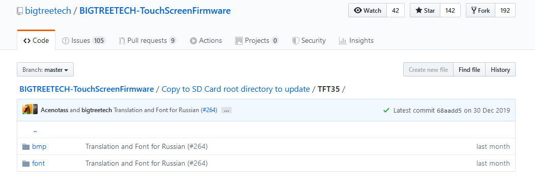

Et les deux dossiers  ci dessous, le tout sur la carte SD et reset.

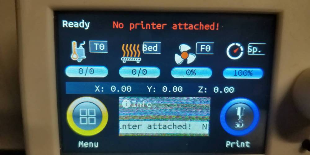

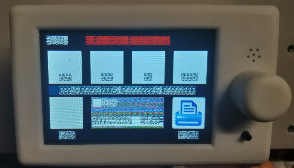

L’afficheur affiche la mise à jour en % et voilà le résultat peu lisible l'option 12864 fonctionne.
Merci problème résolu effectivement j'avais oublié de mettre le dossier TFT 35 sur la carte SD
Sur cette config encore un petit problème
