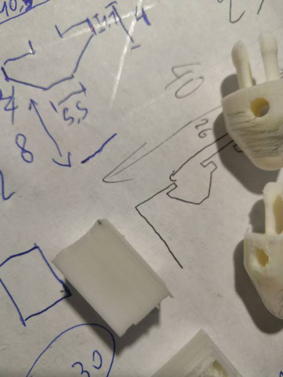

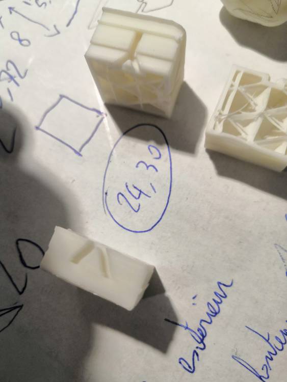

Bonjour, je suis propriétaire d'une CR10s pro depuis 1 mois, un début assez compliqué avec le travelling, maintenant j'ai réussi à gérer le problème.
Cette semaine , j'ai un petit soucis j'ai un décalage au niveau de l'axe de X (voir photo), impossible de savoir pourquoi, j'ai détendu/tendu la courroie, désserrer l'excentrique (car il était vachement serrer), regardé la connexion moteur, coup de soufflette, j'ai serrer le pignon, j'ai regardé si il manquait des dents sur le pignon et la courroie enfin j'ai tout regarder mais rien y fait ...
le seul truc que j'ai pu remarquer, c'est le chariot qui n'est pas à 100% fluide, quand j’enlève la courroie et que le fait translater. Je pense que les roulement des galets on prit un coup a cause de l'excentrique trop serrer. Pensez vous que le problème de décalage pourrait venir de là ?
Si vous avez des réponse merci, cordialement Clovis

Il y a 3 heures, joffroyc a dit :
c'est possible, mais ton excentrique est peut être encore trop serré... ça doit rouler libre mais sans jeu...
Modération :  je déplace dans la bonne section
merci pour ta réponse, alors j'ai remarqué ce matin que la buse était dévissée, depuis plus aucun problème de décalage . Je pensais pas qu'il y avait un rapport entre les deux mais bon tant mieux !!

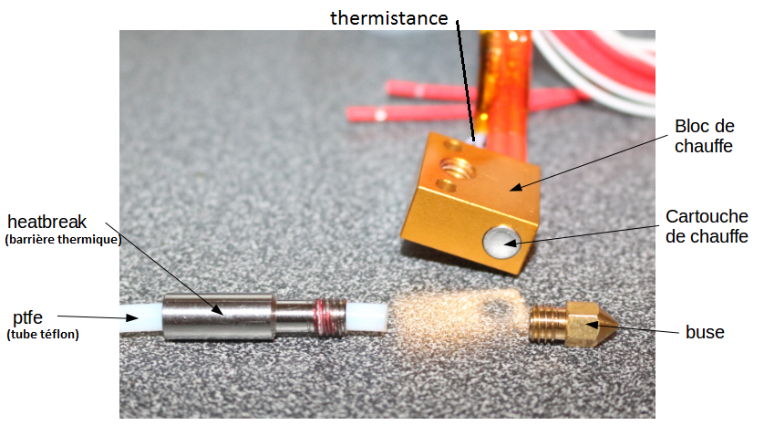

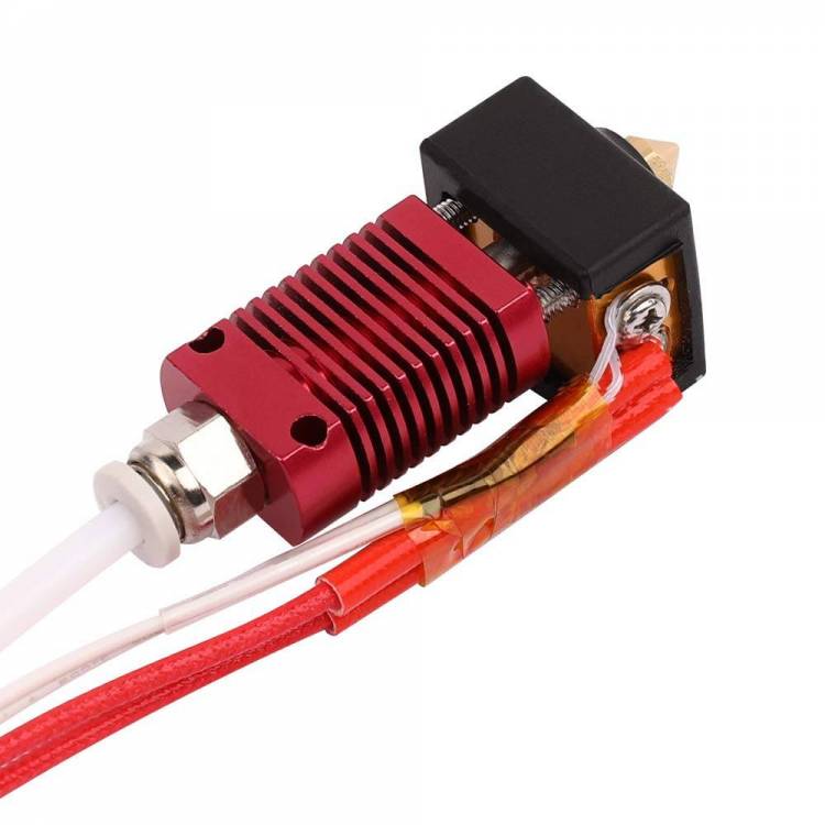

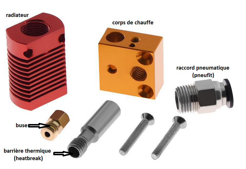

Il y a 10 heures, joffroyc a dit :
La buse ou la tête ? Parce que si c'était la buse, tu aurais eu des problèmes d'extrusion 😉
Tête (hotend):
