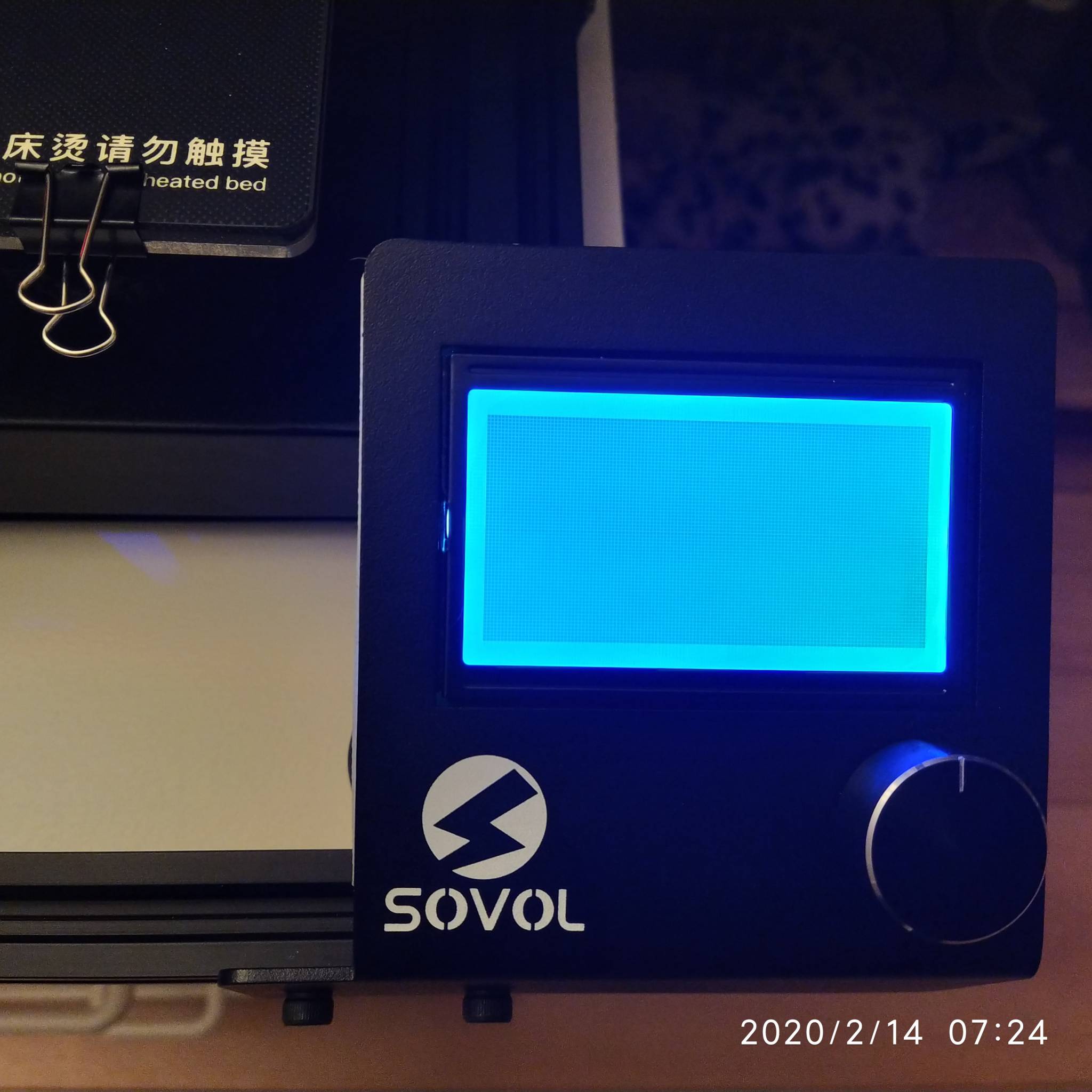

Warrier PostĂ©(e) FĂ©vrier 14, 2020 PostĂ©(e) FĂ©vrier 14, 2020 Bonjour Ă tous, Ce matin j'ai un petit problĂšme avec ma SV01 ! Quand je l'ai allumĂ© lâĂ©cran est restĂ© vierge, je m'explique. L'Ă©cran est bien allumĂ© mais aucune informations apparaĂźt ! Je pense donc pas que lâĂ©cran soit HS, mais plutĂŽt un problĂšme de Firmware ! Je voulais faire un RESET mais comme je n'ai pas accĂšs aux infos sur lâĂ©cran, comment faire ? Est-ce-que cela peu venir de la carte-mĂšre CrĂ©ality V2.2 (ATMEGA 2560) Avez-vous une idĂ©e ? MERCI
pafpaf PostĂ©(e) FĂ©vrier 14, 2020 PostĂ©(e) FĂ©vrier 14, 2020 salut derriĂšre ton Ă©cran il y a un tout petit potentiomĂštre avec une vis cruciforme la tu peut rĂ©gler ton Ă©cran pour faire apparaĂźtre ton texte Â

Warrier PostĂ©(e) FĂ©vrier 15, 2020 Auteur PostĂ©(e) FĂ©vrier 15, 2020 Le problĂšme est que je n'ai aucune information a l'Ă©cran, donc je ne peut pas faire un RESET Ă lâĂ©cran. voir photo Par contre sur la carte-mĂšre tu me dis que je peux faire un Reset ?

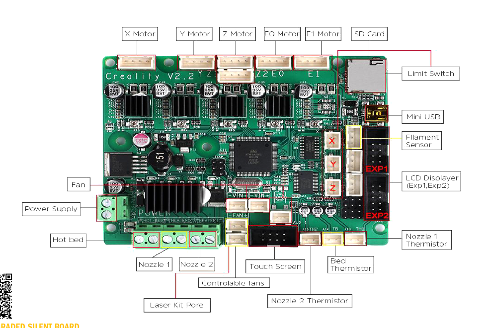

fran6p Posté(e) Février 15, 2020 Posté(e) Février 15, 2020 Il y a 1 heure, Warrier a dit : Je ne trouve pas le ti bouton rouge sur la carte-mÚre C'est normal: il n'y en a pas sur les cartes Creality

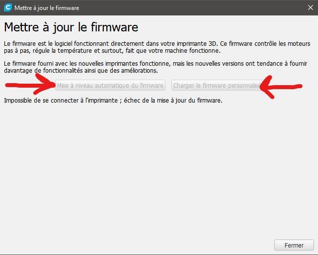

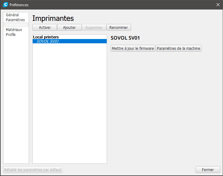

Warrier PostĂ©(e) FĂ©vrier 16, 2020 Auteur PostĂ©(e) FĂ©vrier 16, 2020 Bonjour J'essai de flasher mon Firmware (Sovol Sv01 Firmware 1.1.6 (with bl touch)) via Cura 4.4 car je suis sĂ»r que cela rĂ©serverais mes problĂšme dâĂ©cran vierge. Je ne peux pas le faire car je n'ai pas accĂšs aux options (voir photo). Ma SV01 est bien connectĂ© Ă mon PC via USB
