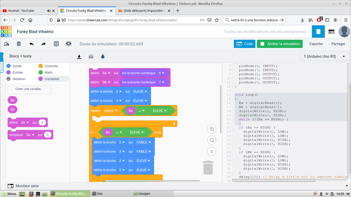

Bon, c’est sympa l’impression de gadget/deco en 3D mais ce n’est pas ça qui va s’occuper de mon petit jardinet. Du coup, je suis parti à la découverte du monde merveilleux qu’est l’arduino.
J’ai pu rapidement crée des petits montages et découvrir les joies du code sur Thinkercad et l’option circuit. Cependant, je bloque depuis jeudi sur un souci que je ne comprends pas du tout…
Pour crée une fonction, aucun souci. Mais dès qu’il s’agit d’en placé plusieurs à la suite, ça part en cacahuète.
Objectif : Faire avancé un chariot jusqu’à la fin de course A, repartir jusqu’à la fin de course B et recommencé.
Petit photo du code  (oui j’utilise les bloc comme un petit n’enfant )
Lorsque je lance la simulation, le moteur démarre, se coupe une fois la fin de course A détecter et repart dans l’autre sens. Ensuite plus rien ne réponds et la rotation du moteur reste bloqué dans le sens inverse. Peu importe ce que je place après le bloc ''définir la broche 5 sur élevé''. C'est comme si le programme n'avancé plus et rester bloqué sur cette fonction...
Si quelqu'un pourrait m'expliqué le pourquoi du comment, ça me serait d'une grande aide. Car là, je sèche vraiment... et ça commence à me courir sur le n'haricot.
Merci d'avance. 🙂
Modifié (le) par Cwazy-Cookie

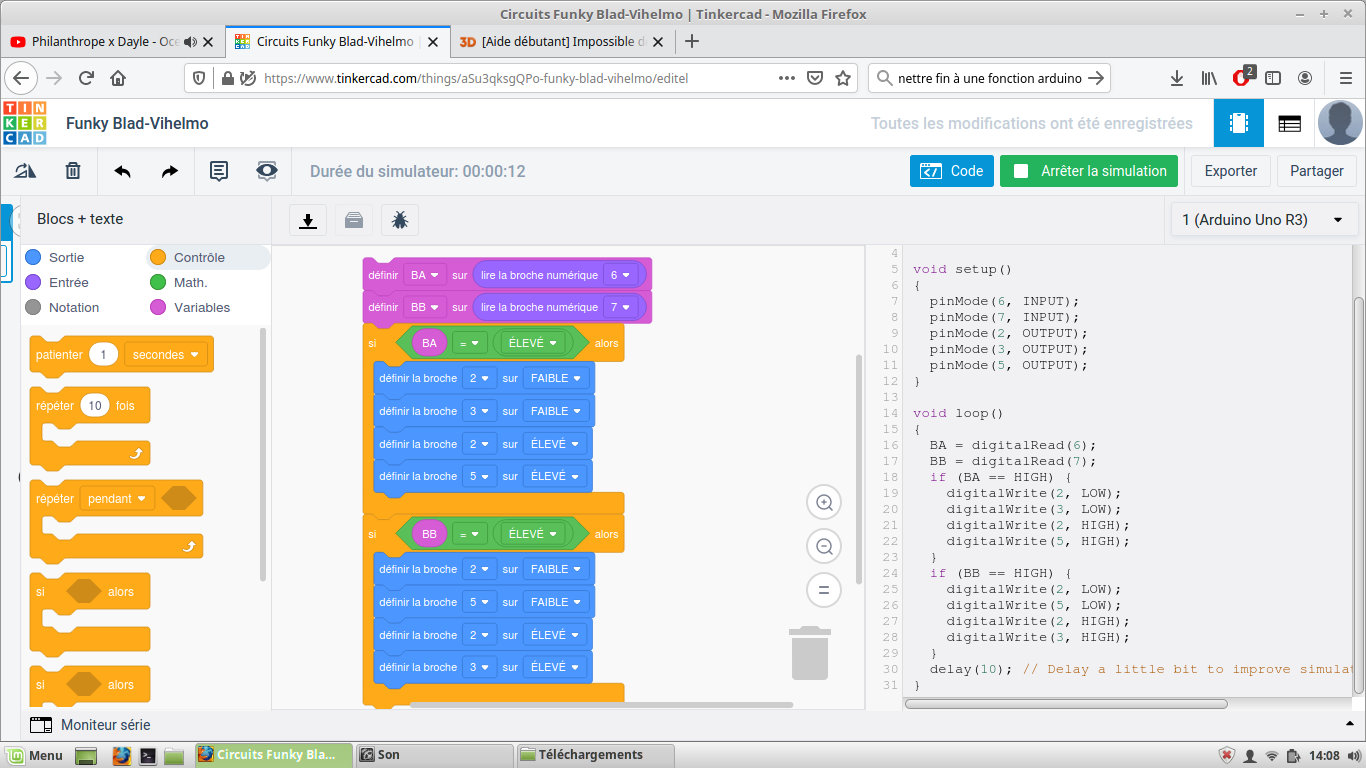

Petit test avec ce code
Si j'appuie un coup sur Ba, le moteur s'inverse, et lorsque j'appuie sur Bb, il repart sans le sens inverse. PARFAIT! But.... impossible de faire quoi que ce soit avant sans que ça prennent le dessus sur ça...

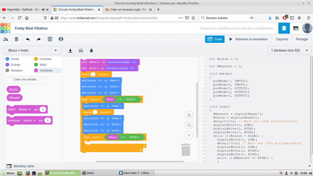

Si je rajoute la boucle qui fonctionné avant ici, ça ne fonctionne pas...
project coding GIF
Salut
La programmation arduino est formée sur le principe d'une boucle et ton script ne sait pas dans quelle phase du mouvement tu es.
Dans ton cas il te faut une boucle au sein de la boucle, pour définir si tu es en mode avance ou en mode recul, et ainsi tester le capteur de fin de course qui correspond.
void loop() {
  if (etat==0){
    if (Ba != HIGH ) {
      // instruction pour faire avanceer dans un sens
    } else {
      // arret moteur
   etat = 1 ;
  if (etat==1){
    if (Bb != HIGH ) {
      // instruction pour faire avancer dans l'autre sens
    } else {
      // arret moteur
   etat = 0 ;
avec un truc comme ça, tu devrais pouvoir arriver à ce que tu souhaites
A+  Fred
Modifié (le) par Invité
Mille merci @Vectoriz. J'avais fait un test de modification d'état vendredi, mais il avait foiré. Et là, ça fonctionne! :youpi:
