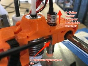

je fais appel à la communauté car je ne comprend pas la panne. Voici le contexte: pas de soucis avec ma machine depuis que j'ai le palpeur inductif (3 mois), hier soir, j'imprime une corne de licorne pour la petite et l'impression ne se termine pas. Je pense à un bourrelet sur le rouleau de pla. Ce matin donc je regarde la machine pour la déboucher, lance le dagoma déboucheur, fait la procédure habituelle et ok, le pla sort. Je relance donc mon impression en prenant soin d'éliminer une vingtaine de cm de pla et c'est parti. La phase de calibration se déroule sans problème: la tête ne touche pas le buidtak sur tous les points, le palpeur fait son boulot et la tête vient se placer au centre derrière le chariot. La diode de mon palpeur est allumée comme d'habitude. Lorsque l'impression commence, la diode du palpeur s'éteint, le palpeur semble posé sur le chariot et la tête d'impression laboure le buitak et fait claquer l'extrudeur car le pla peut pas sortir.

Vérifie sir ton palpeur n'a pas bougé, du coup ton offset Z devient faux, 0.2 mm suffit à toucher le plateau et c'est très dur à voir à l’œil

Merci de vos réponses, la communauté est active et performante, c'est vraiment cool. Pour les tiges, elles sont grasses comme des frites donc je doute que se soit ça. J'ai changé l'offset en l'augmentant et ça va mieux mais l'ordre de grandeur me fait un peu peur, je passe d'un offset de 0,1mm à 1,5mm donc il va falloir regarder je pense du coté du palpeur.

j'en déduit que ton palpeur a bougé, vérifie son serrage

Pense également à vérifier le serrage du palpeur, c'est une petite vis BTR qui se trouve derrière, au niveau de la tête de chauffe. Il se peut que ce soit desserré et que, avec le mouvement et le poids des cables, le palpeur ait bougé en tournant sur lui même.
