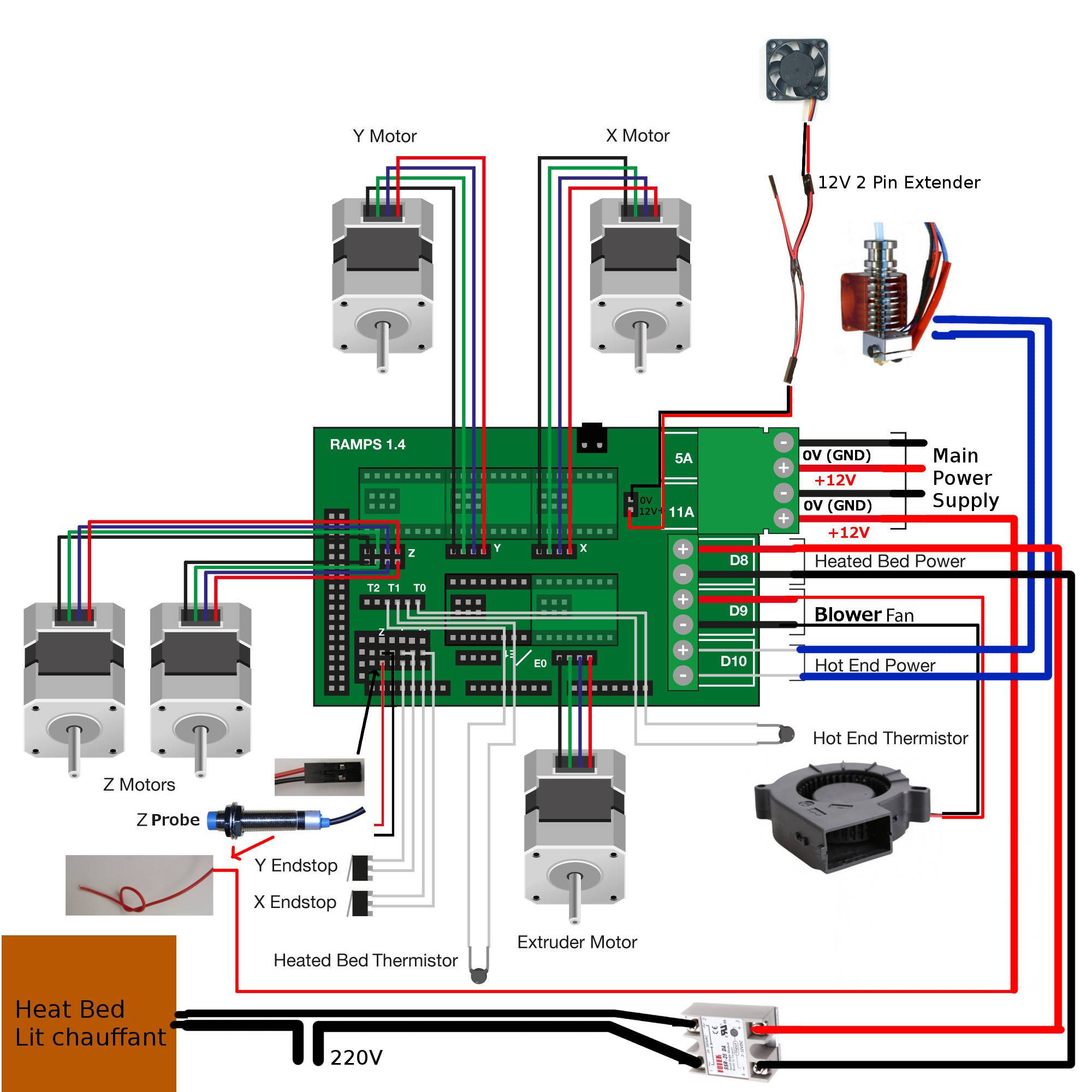

Je vais monter une Mega 2560 avec carte Ramps et 2 Mosfets sur mon imprimante (Core XY Hypercube).
Les Mosfets seront alimenté directement par l'alimentation, mais je ne sais pas comment alimenter ma carte Ramps : en 5 A ou en 11A (voire photo) ?
Cordialement
Thierry
Le 5A c'est pour les moteurs, le 11A pour le Bed.  Mais bien sûr, dans ton cas inutile d'injecter 11A, peut importe l'ampérage puisque tu passes par un mosffet.
Après avoir galéré 2 heures à essayer de faire monter mon imprimante en température, je me suis rendu compte qu'il fallait alimenter les deux prises de la carte Ramps.
Une fois cette alimentation faite, j'ai pu faire chauffer la tête et le plateau chauffant.
Thierry
Il y a 3 heures, ThLDQ a dit :
effectivement une des entrées est pour le lit et l'autre pour les moteurs, la tête d’impression etc... même si tu ajoutes un mosfet il faut quand même alimenter l'entrée du lit pour avoir une sortie alimentée pour le pilotage du mosfet
