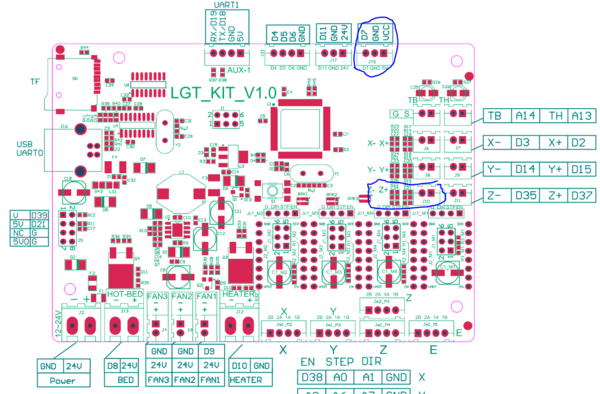

jpoilux Posté(e) Février 25, 2020 Partager Posté(e) Février 25, 2020 Bonjour, Comment utiliser les PIN D4, D5 et D6 de la carte mère U30_Pro (LTG_KIT_V1.0) pour piloter un ruban RGB strip led j'ai testé: /***************** configuration.h *****************/ //#define TEMP_STAT_LEDS #define RGB_LED //#define RGBW_LED #if ENABLED(RGB_LED) || ENABLED(RGBW_LED) #define RGB_LED_R_PIN 4 // 34 #define RGB_LED_G_PIN 5 // 43 #define RGB_LED_B_PIN 6 // 35 #define RGB_LED_W_PIN -1 #endif et également: /***************** configuration.h *****************/ #define TEMP_STAT_LEDS //#define RGB_LED //#define RGBW_LED /******************** pin_ramps.h ********************/ #ifdef U30_Pro #define STAT_LED_RED_PIN 4 #define STAT_LED_GREEN_PIN 5 #define STAT_LED_BLUE_PIN 6 #endif Rien... Lien vers le commentaire Partager sur d’autres sites More sharing options...

jpoilux Posté(e) Avril 20, 2020 Auteur Partager Posté(e) Avril 20, 2020 Bonjour, Alors dans mon cas, c'est du ruban 5050. Avec un amplificateur de ce genre: https://www.amazon.fr/broches-mini-Amplifier-5050-LED-Strip/dp/0284432180 Et pour alimenter tout cela, un branchement sur l'alim 24v de l'imprimante vers une micro psu qui abaisse en 12v: https://www.ebay.fr/itm/LM2596S-Module-DC-DC-Step-Down-Ajustable-Module-Abaisseur-Regulateur-de-Tension/263330885857?hash=item3d4fbe70e1:g:AqYAAOSwtTVZj1Bn Pour la commande des LED, je suis connecté sur les PIN D4 D5 D6 de la carte mère. Lien vers le commentaire Partager sur d’autres sites More sharing options...
jpoilux Posté(e) Avril 22, 2020 Auteur Partager Posté(e) Avril 22, 2020 (modifié) Bon, Alors pour le strip RGB 5050, je n'ai pas réussi. la logique de commande semble particulière. Par contre, @Emmanuel Waldner, Tu ma donné l'idée d'utiliser des LED 1wire. Et ça fonctionne ! Voici la config Marlin à activer dans le fichier confiiguration.h (ajouter aussi la librairie Adafruit Neopixel dans le gestionnaire arduino): // Support for Adafruit Neopixel LED driver #define NEOPIXEL_LED #if ENABLED(NEOPIXEL_LED) #define NEOPIXEL_TYPE NEO_GRB // NEO_GRBW / NEO_GRB - four/three channel driver type (defined in Adafruit_NeoPixel.h) #define NEOPIXEL_PIN 4 // LED driving pin on motherboard 4 => D4 (EXP2-5 on Printrboard) / 30 => PC7 (EXP3-13 on Rumba) #define NEOPIXEL_PIXELS 30 // Number of LEDs in the strip //#define NEOPIXEL_IS_SEQUENTIAL // Sequential display for temperature change - LED by LED. Disable to change all LEDs at once. #define NEOPIXEL_BRIGHTNESS 127 // Initial brightness (0-255) #define NEOPIXEL_STARTUP_TEST // Cycle through colors at startup #endif J'alimente en 5V avec la micro PSU en 5v, et la commande DATA sur la PIN D4 de la carte mère. VID_20200422_205204.3gp Modifié (le) Avril 22, 2020 par jpoilux Lien vers le commentaire Partager sur d’autres sites More sharing options...

guigui82 Posté(e) Juillet 23, 2020 Partager Posté(e) Juillet 23, 2020 Bon j'ai reçu mon bandeau de strip leds WS2812 et mes LM2596. @jpoilux Où fixes tu tes leds ? Les as tu collées directement sous la barre du portique ou bien as tu créé et imprimé un support spécifique ? Pour le module LM2596, l'as tu fixé quelque part (Grille carte mère par exemple) ou l'as tu laissé comme ça? Lien vers le commentaire Partager sur d’autres sites More sharing options...
