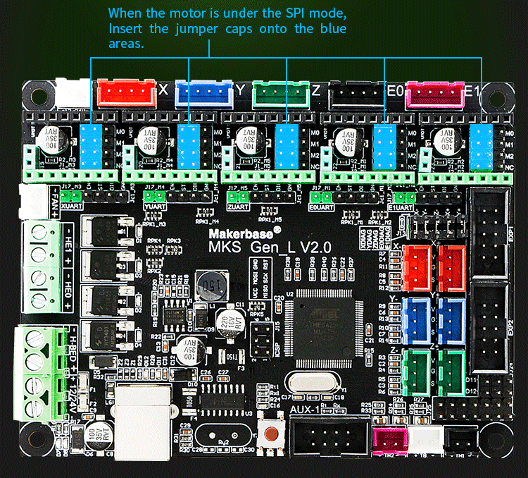

Lisander Posté(e) Février 29, 2020 Posté(e) Février 29, 2020 Bonjour , Je viens d'acheter une carte MKS_Gen_L V2.0 en vue de remplacer celle de ma discovery200 , j'ai donc commencer par mettre en place Marlin et connecter mon ecran TFT7" de chez Makerbase . Jusque la tout va bien , l'écran fonctionne et son réseau wifi aussi . J'ai essayer de connecter un moteur à la carte pour voir si je pilote bel et bien .... Et malheuresement rien n'y fait , je n'arrive pas à déplacer mon moteur . J'ai bien raccorder mes trois jumpers sur les bornes M0,M1 & M2, pour être sur j'ai raccorder un ventilateur sur la sortie FAN et je pilote bien le ventilateur avec l'écran donc c'est que ca communique bien . Une idée ? Merci à tous

pascal_lb Posté(e) Février 29, 2020 Posté(e) Février 29, 2020 (modifié) Il y a 4 heures, Lisander a dit : Je tourne sous Marlin 2.0.x "Bugfix" avec des drivers makerbase TMC2130 ça ne peut pas fonctionner, tu ne déclares pas tes drivers dans cette partie du configuration.h pour peu que tous tes drivers soit des 2130 et qu'il soit en SPI #define X_DRIVER_TYPE TMC2130 #define Y_DRIVER_TYPE TMC2130 #define Z_DRIVER_TYPE TMC2130 //#define X2_DRIVER_TYPE A4988 //#define Y2_DRIVER_TYPE A4988 //#define Z2_DRIVER_TYPE A4988 //#define Z3_DRIVER_TYPE A4988 //#define Z4_DRIVER_TYPE A4988 #define E0_DRIVER_TYPE TMC2130 à ta place je partirai directement sur la version stable du moment https://marlinfw.org/meta/download/ pour les jumpers il faut mettre les 4 à chaque driver Modifié (le) Février 29, 2020 par pascal_lb
Lisander Posté(e) Mars 1, 2020 Auteur Posté(e) Mars 1, 2020 Merci @pascal_lb , j'avais essayer de faire ça auparavant mais des que je compilé avec Arduino j'avais en pagaille d'erreurs et je pouvais pas upload . J'ai réessayer ces paramètres avec platformIO et ça fonctionne . Merci pour ton aide
