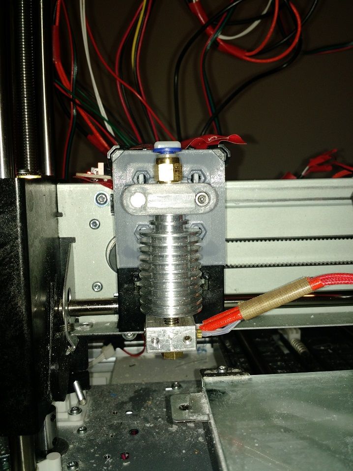

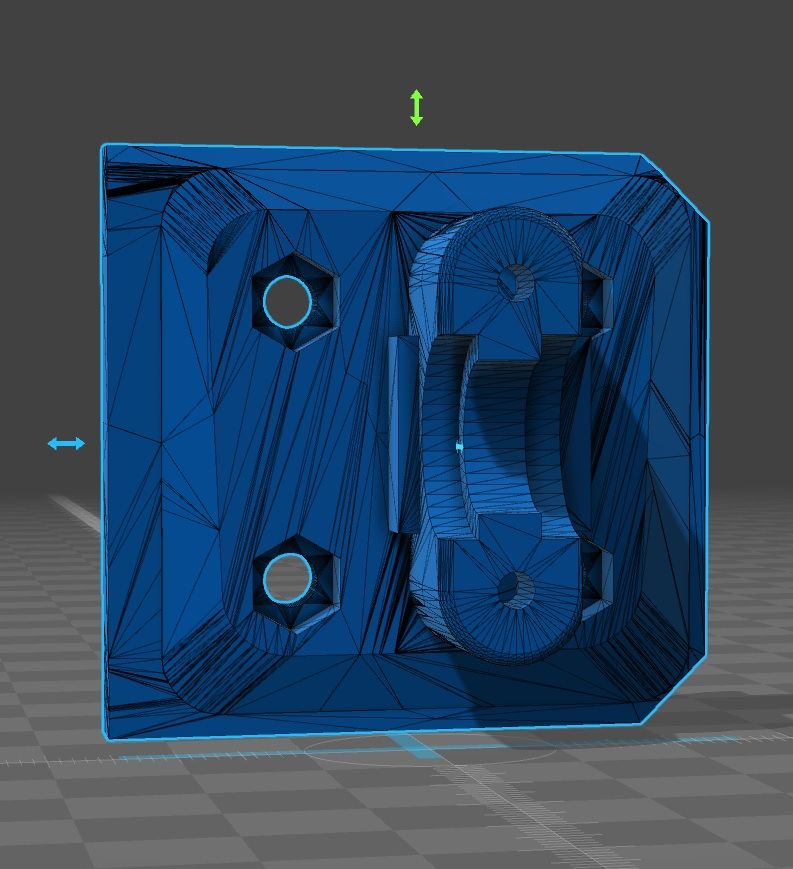

sangha2006 Posté(e) Avril 5, 2016 Posté(e) Avril 5, 2016 Version simple Hotend. A imprimer tel quel avec brim/raft et supports. proto davinci ed3v6 solo.stl proto davinci ed3v6 solo idler.STL
Pascal3 Posté(e) Avril 5, 2016 Posté(e) Avril 5, 2016 Salut sangha avec ca tu met une buse generique.
sangha2006 Posté(e) Avril 5, 2016 Auteur Posté(e) Avril 5, 2016 oui. E3D v6 en buse de 0.4 avec le logiciel d'origine, à moins de trancher avec cura ou slicer 3 et copier/coller le g-code dans xyzware Advanced, auquel cas tu peux mettre du 0.3 ou 0.2.
Pascal3 Posté(e) Avril 6, 2016 Posté(e) Avril 6, 2016 Avec le logiciel d' origine , tu branche comment la nappe de la buse d 'origine ? Y a un truc que j 'ai pas compris! Sinons super l idée, merci pour les fichiers et le partage
sangha2006 Posté(e) Avril 7, 2016 Auteur Posté(e) Avril 7, 2016 Salut Pascal, tu laisses la nappe branchée sur la carte électronique de la tête et tu branches sonde et cartouche de chauffe sur la carte elec à la place de la sonde et cartouche de chauffe d'origine., tu ranges la tête d'origine dans un coin, ou tu modifier le support que j'ai posté pour y inclure la carte electronique, comme tu en as envie.
Pascal3 Posté(e) Avril 7, 2016 Posté(e) Avril 7, 2016 Salut sangha , donc si j ai bien compris je demonte la carte electonique de la buse d origine , je l 'instal dans la pieces imprimé avec une buse generique et ca marche, c est super ca .
