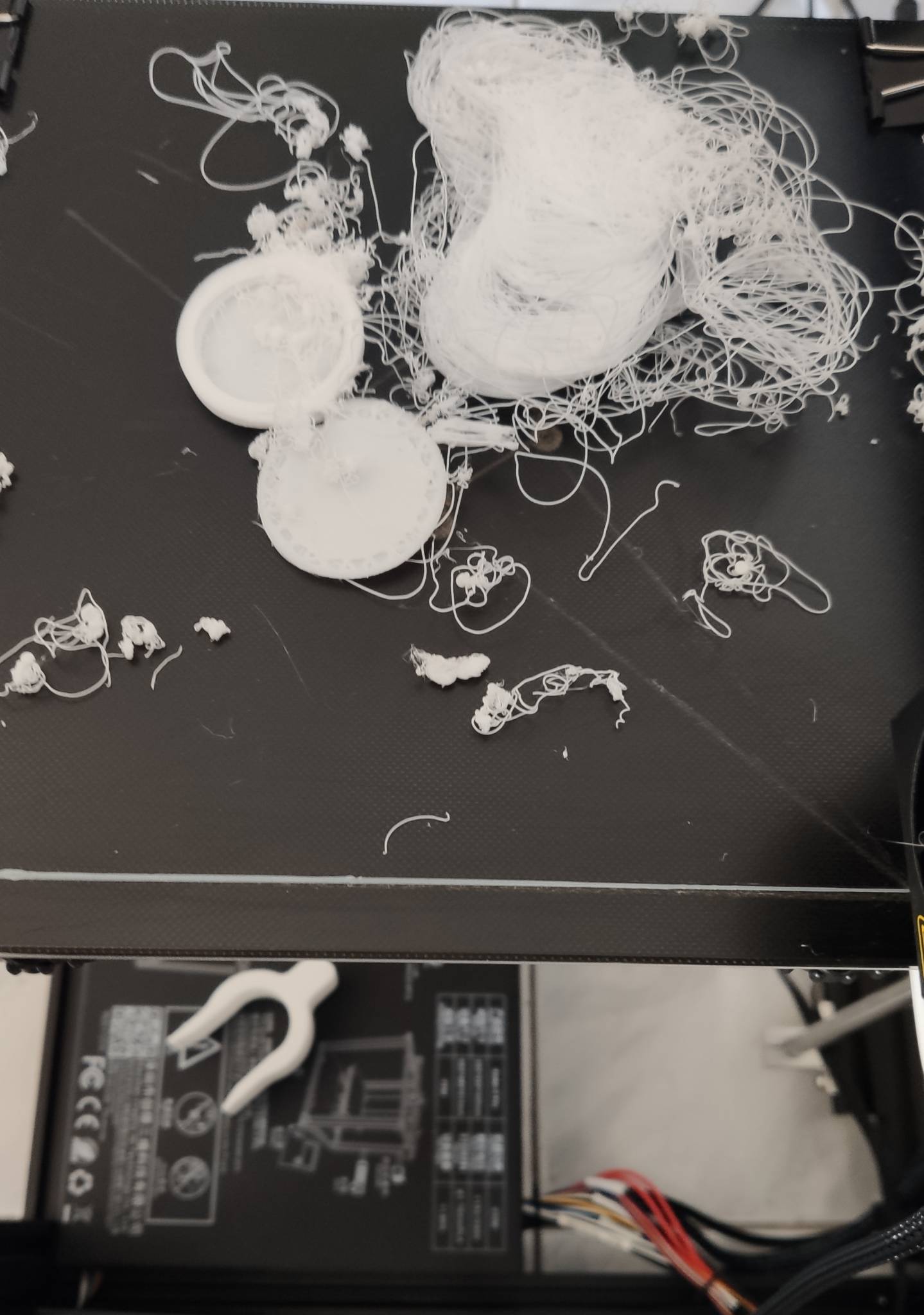

Comme ça le BLTouch ne sors plus du bed quand il fait le nivellement. Je mets l'offset à -6.3 sur l'imprimante pour la buse "gratte" le papier que je mets dessous pour vérifier.
Hier j'ai eu une mésaventure, j'ai lancé une impression, au début tout semblais bien se passer et ce matin j'ai découvert que ça a foiré. je ne sais pas si c'est lié ou blTouch ou pas.
