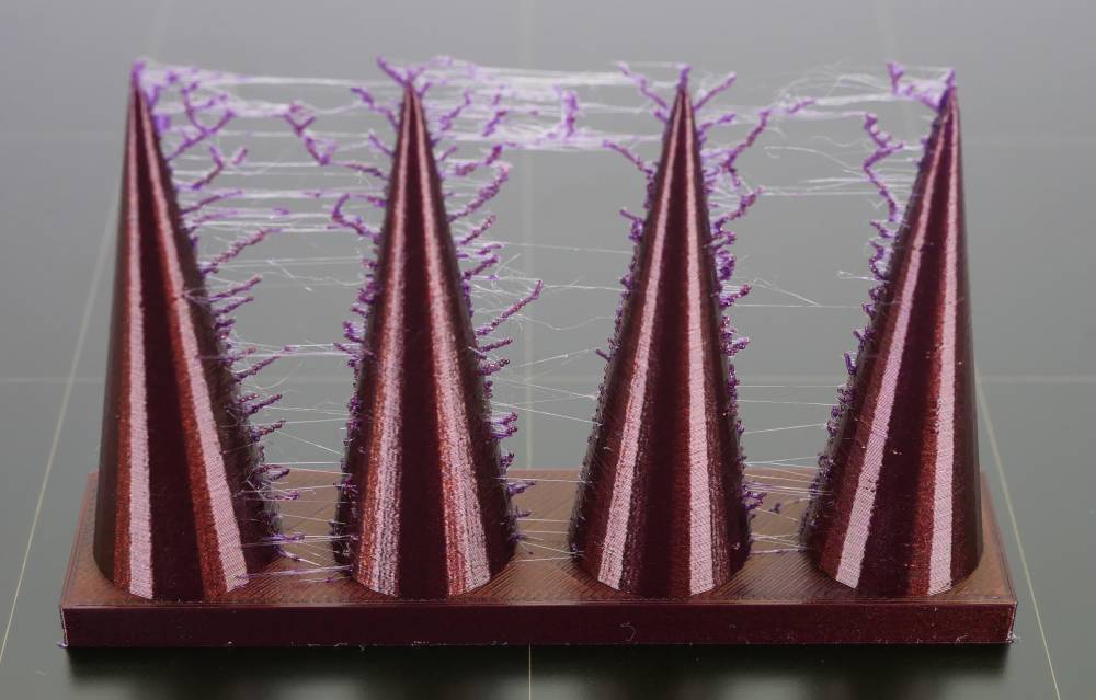

pour info le Oozing c'est ça ces petits filaments qui trainent entre 2 parties d'une pièce
Résultat de recherche d'images pour "oozing impression 3d"
