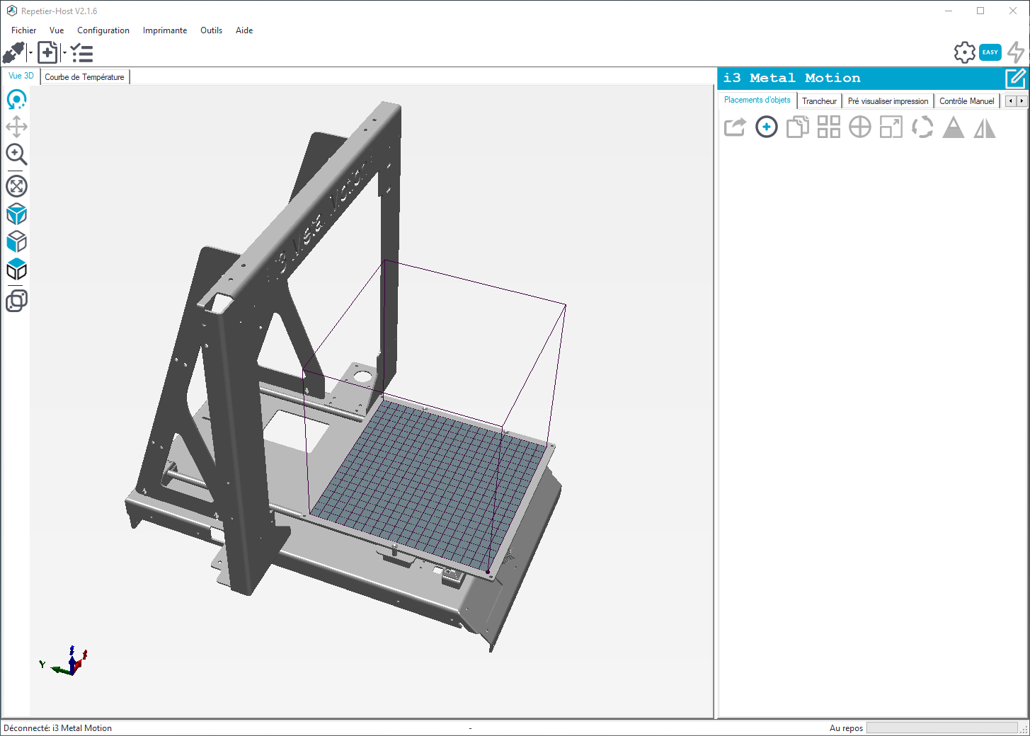

Personnaliser l'interface "Repetier" ...
Vous voulez voir graphiquement votre i3MM ? Alors ... (sous Windows 10)
1) Copiez le STL (fichier joint) dans C:\Users\Votre nom d'utilisateur\AppData\Local\RepetierHost
2) Ouvrez "Repetier"
3) Allez dans le menu "Configuration"
4) Puis "Paramètres imprimante"
5) Puis l'onglet "Format imprimante"
6) Descendez tout en bas
7) Printer Visualization, cochez les 2 cases (Montrer ... et Masquer ...)
😎 Cliquez sur parcourir
Et là, vous allez dans votre dossier "C:\Users\Votre nom d'utilisateur\AppData\Local\RepetierHost"
Vous sélectionnez le fichier "STL" copié
Idem pour les autres ...
Vous cliquez "Appliquer"
Vous cliquez "OK"
Et voilà ... Bonnes impressions ...
