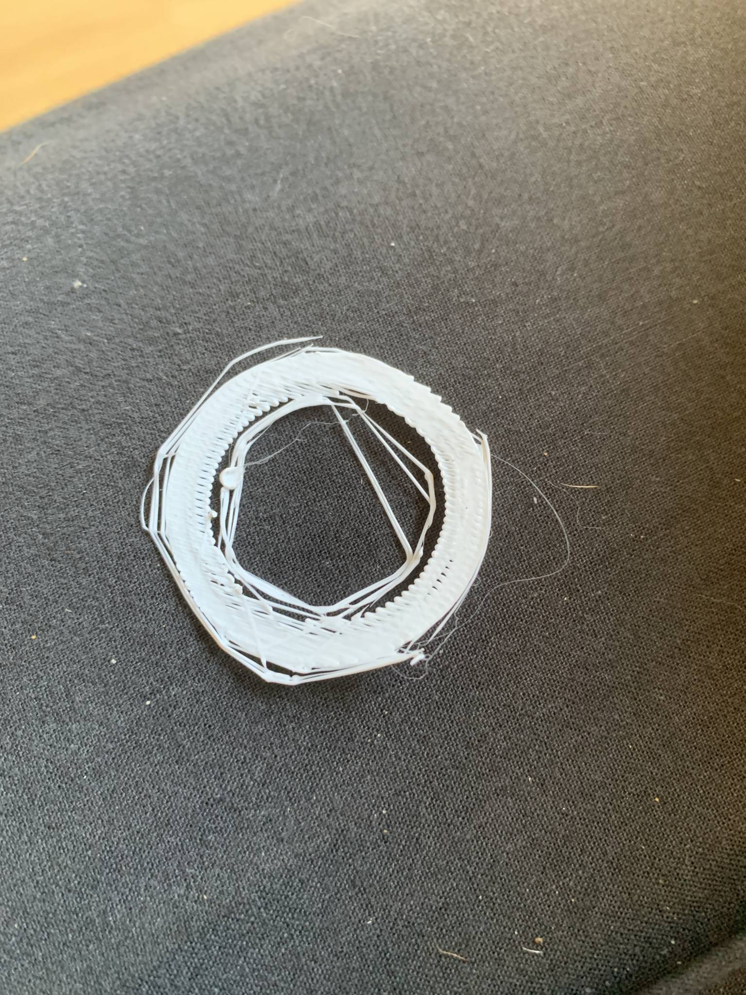

Le problème de ma cr 10 est que à chaque debut d’impression le filament ce décolle pour plus d’info en paramètres: 200 degré pour la buse 60 pour plateau chauffant et 100% de vitesse voici un résultat de ce que sa donne.
salut
si tu a des problème de collage ces que ta buse est peu être un peu trop haute
si non tu peu mettre de la laque a cheveux si ton plateau est chauffant
j'utilise comme laque de la vivelle dop sa colle très fort il faut attendre que le plateau soi froid pour décoller la pièce avec un cutter
diminue un peu ta vitesse sa aide un peu le collage

Il y a 4 heures, Rorosama a dit :
100% de vitesse
Salut !
100% de vitesse ???
Là je comprend pas... 100% de combien ? 100% de 100mm/s ? 100% de 60mm/s ? 100% de 45mm/s ?
Comme j'ai la forte habitude de les demandés : Tes paramètres d'impression s'il te plaît ?
Désolé... ma boule cristal a choppé le coronavirus... je refuse de la toucher.
A première vue... je dirais que tu n'écrase pas assez !
Le filament n'est pas fusionné avec celui d'à côté... c'est limite si tu n'imprime pas dans les airs...
Le cercle forme un octogone... donc le filament n'est pas "pressé" sur le plateau... donc tu n'écrase pas assez... voilà...
PS : On a d'excellents tutoriels qui ont été réalisés qui explique en détail et en image comment bien régler sa première couche... je t'invite à chercher et à les consulter.

Merci je vais tester
