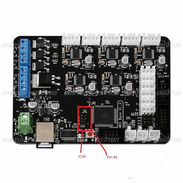

J'ai trifouillé Marlin pour la premiÚre fois pour ajouter un écran sur une imprimante que je n'utilise plus...
L'imprimante est une dagoma neva, et j'ai récupéré le marlin pour la néva dispo sur le site dagoma.
J'ai ensuite modifié le fichier "configuration h"  pour ajouter l'écran, puis j'ai téléversé le FW. Nickel, l'écran s'allume et l'affichage également.
ProblÚme l'imprimante ne répond plus... pas de calibration, rien, juste un bel écran... ^^
J'ai donc voulue faire machine arriĂšre et remettre le fw d'origine, d'abord avec le soft dagom'app, sans succĂšs... puis  avec le soft arduino... et la, plus moyen de tĂ©lĂ©verser quoi que ce soit ! 😄
J'ai fouillĂ© un peu partout pour voir oĂč est mon erreur, et je me demande si je n'aurais pas fait une erreur dans le choix de ma carte lors de ma premiĂšre modif. J'ai pourtant suivi un tuto qui indiquait la marche a suivre pour flasher ma carte...
La carte de ma neva est une MKS Base 1.5, et pour le tĂ©lĂ©versement j'ai sĂ©lectionner "arduino mega ADK" comme indiquĂ© das le tuto... aprĂšs quelques recherches j'ai trouvĂ© un pdf du fabricant, qui lui, indique que j'aurai peut ĂȘtre dĂč choisir "Arduino Mega or Mega 2560"... ^^
Ensuite je me dis que je n'ai peut-ĂȘtre pas compris comment modifier un marlin existant pour une machine, et injecter un "marlin stock" non configurĂ© pour ma machine?
C'est la premiÚre fois pour moi que je touche à la "face caché" d'une imprimante... je pensais avoir bien compris le fonctionnement, mais il semblerait que non!  xD
Si quelqu'un a une idée de mon erreur, ou peut me conseiller un point de départ pour apprendre correctement et dans le bon ordre, au sujet de marlin ... ^^
Merci d'avance,  et bonne journée !
Bah dans l'Ă©ventualitĂ© oĂč le bootloader a disparu la seule solution c'est un programmeur ISP, soit une USBasp mais un Arduino fonctionne aussi. L’avantage de l'Arduino c'est que tu peux le rĂ©utiliser pour d'autres projet DIY.
All-in-1-MKS-BASE-V1-0-3D-Printer-Control-Motherboard-Compatible-RepRap-Ramps1-4-With.jpg_640x640
arduino-icsp-programming-header-pinout
0830162107b

Entre temps j'ai finalement réussi à re-flasher le fw d'origine via le dagom'app ! youhou ! (aucune idée du pourquoi du comment..^^)
Mais j'aimerais pouvoir apporter des modification au dit fw, pour ajouter un écran, un extru, un plateau chauffant ect... sans pour autant perdre les options déjà présente sur la machine.
Comment puis-je ĂȘtre sĂ»r que je modifie bien le fw d'origine de ma machine?
Comment savoir quelle carte sélectionner dans le soft arduino ?
**Est-ce que je devrais poser mes question ailleurs ? ^^
Merci d'avance!
Les modifications sont peut ĂȘtre bien passĂ©es la premiĂšre fois, juste que tu n'as sans doute pas fais de reset EEPROM aprĂšs le flash.
Pour ĂȘtre sĂ»r, prends les sources du FW d'origines et change juste l'Ă©cran s'il n'y a que ça en changement. Il n'y avait pas d'Ă©cran Ă  la base ?

Ok, non à la base aucun écran juste un lecteur SD.
Je viens de voir que j'avais bien envoyer un marlin "non configuré" car dans le dossier récupéré sur le github de dagoma je n'avais pas remplacer les "config h" et "config adv.h" par ceux de la neva...
néanmoins, aprÚs les avoir remplacé, quand je demande de "vérifier" j'ai une erreur qui apparait  alors que je n'ai apporté aucune modifications :
Arduino : 1.8.12 (Windows 10), Carte : "Arduino Mega or Mega 2560, ATmega2560 (Mega 2560)"
sketch\Marlin_main.cpp: In function 'void run_z_probe(bool)':

As-tu sélectionner la bonne carte avant de vérifier la compilation ?
C'est une version compatible avec ta machine ? Niveau options (auto leveling etc...)
Oui normalement la bonne carte est sélectionné, c'est une MKS Base 1.5 et j'ai sélectionné "arduino Mega or Mega 2560" ( ce qui est induiqué sur la doc de la carte).
Pour la version, j'imagine que c'est ok également car c'est ce que j'ai récupéré sur le site de dagoma...
mais j'ai l'impression qu'il manque des choses... les erreurs reportées aprÚs la vérif, viennent de l'onglet "marli_main.cpp"... hors je pensais ne devoir toucher qu'aux config.h et éventuellement configadv.h.
avant de faire une modif j'essais de voir si j'arrive a compiler les fichiers d'origines de la machine, mais apparemment je loupe quelque chose...^^
Oui c'est juste, mais une mauvaise config dans ces deux fichiers peut générer d'autres erreurs dans d'autres fichiers, notamment quand ce n'est pas la bonne carte.
Mais les erreurs plus haut tournaient autour du probe, donc je pense une mauvaise configuration de capteur de nivellement et/ou auto leveling

Le mieux serait de partir sur un Marlin vierge et des faire ta configuration, tu peux t'aider des fichiers sources de Dagoma si tu doutes sur certains paramÚtres mais ce n'est pas si compliqués car tout est expliqué en commentaire ou ils fournissent les liens vers les docs.
Il y a plein de bonne vidéos qui t'explique de fond en comble le paramétrage de Marlin, c'est intéressent et démystifie la chose
