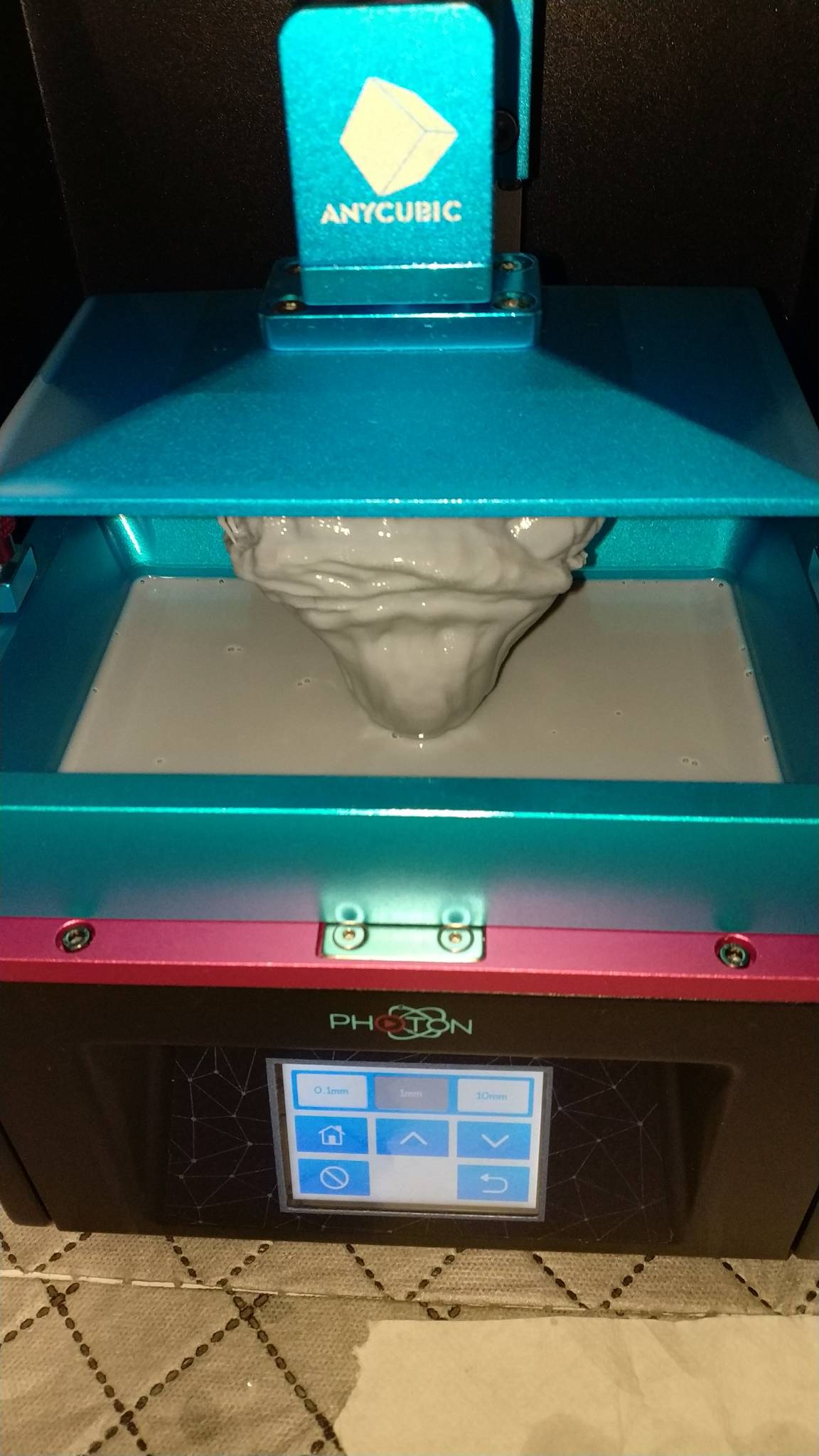

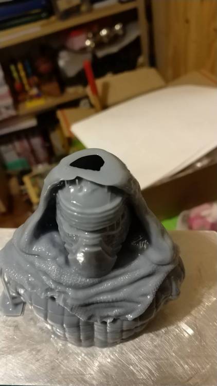

Salut, petit soucis aujourd'hui sur ma Photon... Une fin d'impression qui reste dans le bac et voila mon Kilo-ren scalpé...
C'est la deuxième fois que ça me fais ça, la première c'était sur Golum. J'avais réimprimé avec succès le haut de la tête manquant, et à force de ponçage j'avais réussi à tomber pile poil pour que ça s'ajuste et collage à la cyano.
La je me suis dit que j'allais tenter la greffe directe. Je n'ai donc pas décollé mon Kilo du plateau, je l'ai repositionné sur le support, j'ai refait mon point zéro en approchant tout doucement du FEP jusqu'à ce que je sente une petite résistance du bac.

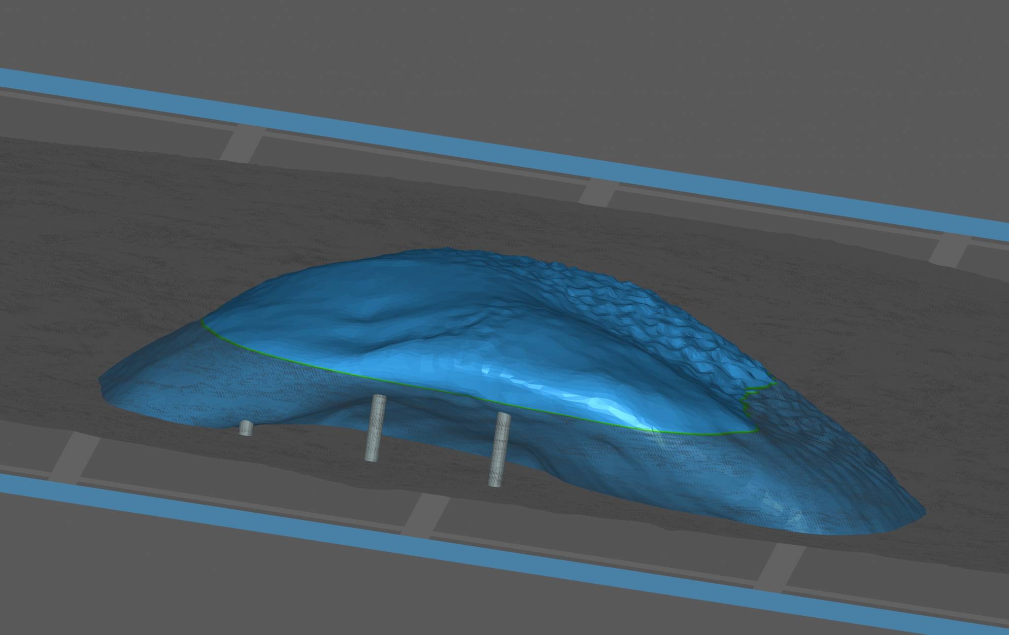

J'ai trafiqué mon fichier d'origine pour n'avoir que la partie manquante du sommet du crane :

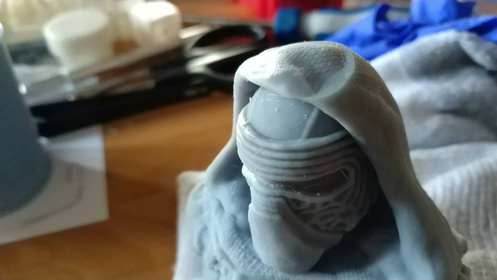

Et j'ai lancé l'impression... Verdict : A part que je me suis bien planté pour la coupe (j'aurais du couper plus bas) et bah ça a marché, la greffe a bien pris :
Bon j'ai relancé un Kilo-ren en impression, on va voir si ça le refait, et si ça le refait (au même endroit ça serait bien, ça voudrait dire que ça vient du fichier) je retenterais la même chose mais en ajustant mieux la coupe...
