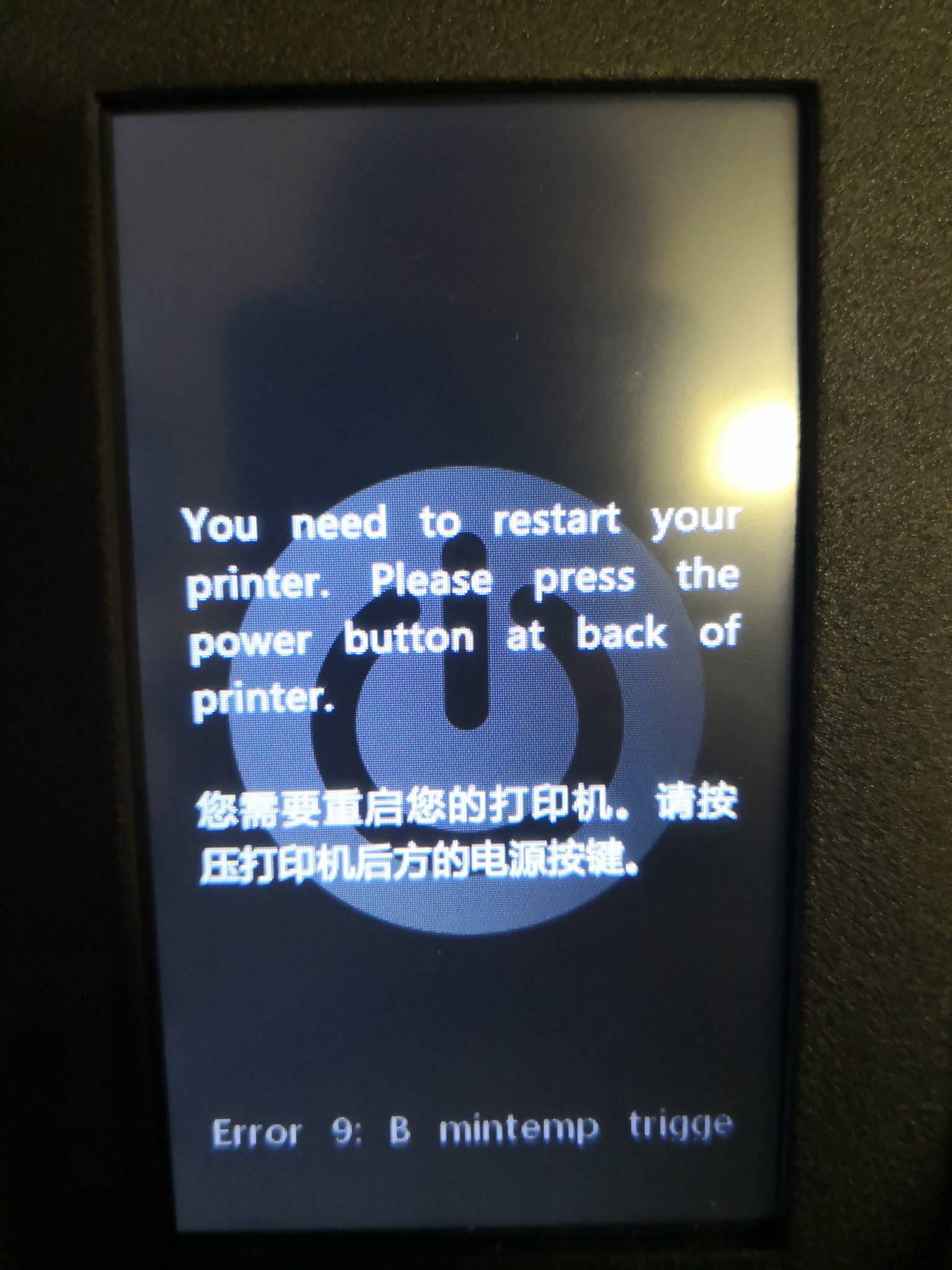

Rocketlud Posté(e) Mars 27, 2020 Posté(e) Mars 27, 2020 Bonjour à tous, Il y a quelques mois ( Janvier 2020 ) j'ai reçu ma nouvelle imprimante Alfawise U30 pro, tout ce passé bien jusque là. Et hier lors d'une impression de 3h, il y a eu une erreur: - Erreur sous octoprint: Your printer's firmware reported an error. Due to that OctoPrint will disconnect. Reported error: MINTEMP triggered, system stopped! Heater_ID: bed - Printer halted. kill() called! State: Offline (Error: MINTEMP triggered, system stopped! Heater_ID: bed - Printer halted. kill() called!) - Erreur sur l'écran de l'imprimante: voir pièce jointe Et aujourd'hui impossible d'imprimer quoi que ce soit, j'ai tester en envoyant direct par cura, par octoprint en direct sur la carte micro SD mais le résultat est le même. L'impression se lance sans aucun problème ( le bed et l'extruder monte bien en temp pour du PLA) 60 et PLA 200 mais au bout de 1 min grand max j'ai le message d'erreur. Avez vous une idée du problème? Merci par avance pour l'aide apportée ++ Ludo

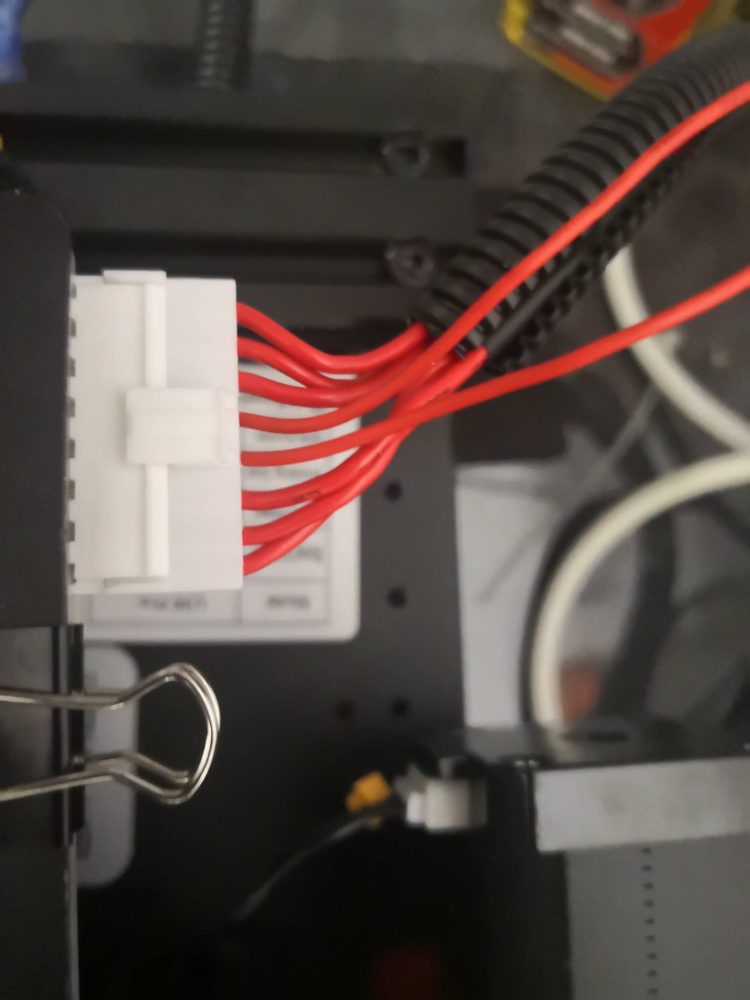

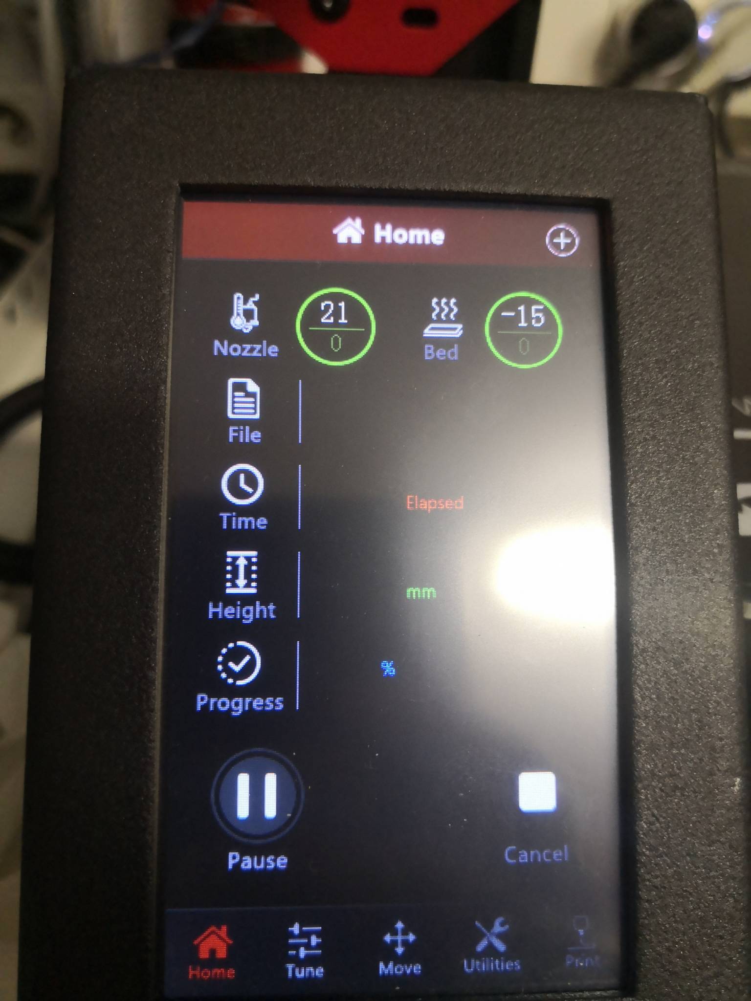

Rocketlud Posté(e) Mars 27, 2020 Auteur Posté(e) Mars 27, 2020 Pour aider les autres, j'ai trouvé le problème. Maintenant il faut que je réfléchisse à la résolution que je partegerais avec vous. Mais le problème vient de la prise molex qui arrive sur le plateau chauffant. Celle ci à un mauvais contact, en "trifouillant" je me suis aperçu que la temperature du Bed varié entre 24°C et attention - 15°C je comprends mieux l'erreur du coups Promis j'utilise pas d'azote pour refroidir quoi que ce soit Aller pour maintenant je reprendrais demain. A suivre Ludo

Rocketlud Posté(e) Mars 28, 2020 Auteur Posté(e) Mars 28, 2020 Salut Yo', Et ouais tu as carrément raison j'aurais du mais comme d'hab. "Ouais c'est bon ça va le faire, je l'imprimerais plus tard LOL " Tu as une idée comment faire pour refaire la connexion du connecteur ( les 2 fils du milieu de taille plus petite sont le capteur de temp) ? La solution simple serait de souder les fils direct sur le connecteur du plateau mais galère si j'ai besoin de l'enlever Merci pour ton retour en tout cas ++ Ludo
Rocketlud Posté(e) Mars 28, 2020 Auteur Posté(e) Mars 28, 2020 Salut à tous, J'ai réparé avec la colle à chaud , j'ai sortie les pin du connecteur Molex, j'ai redonner un petit coups de tournevis puis j'ai tout bloquer avec de la colle a chaud et ça marche super Là je suis en cours d'impression du support de Yo' Par contre depuis le début je rencontre un problème d'accroche des premières couches, parfois ça part en sucette en me faisant une grosse boules autour de la buse rien ne Colle au bultack. Tout est d'origine, le niveling est fait avec une feuille replier et ça raccroche juste ce qu'il faut. J'utilise Ultimaker Cura 4.4.1 avec le modele prédéfini Alfawise U30, bon moi c'est une pro mais ça ne doit pas changer tant que ça. Ma première couche est régler à 0,2mm, mais a du mal a accrocher au plateau, j'ai essayé de le nettoyer à l'alcool ménager, à mettre de la laque mais pas terrible. Si vous avez des conseils sur ce point je les prends volontiers ++ Ludo
