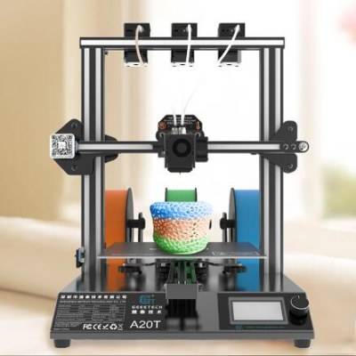

Je possède une GEEEtech A20T.
Donc ce poste pour demander de l'aide vis à vis du Gcode de démarrage et de fin !
Enfaîte je ne sais pas comment le faire ...
En sachant qu'il s'agit d'une A20T donc 3 couleurs possible (voir photo) que je possède un BLTouch et j'aimerai que la buse commence à chauffer à la fin ou idéalement un préchauffage (buse et plateau) avant de faire l'initialisation des axe et du nivellement plateau et faire en sorte que le filament soit déjà présent au commencement de l'objet ... 😆
Petit detaille : je suis sur Simplify3D ☺️
Je ne sais pas si réalisable ou si quelqu'un m'accordera un peu de son temps 🥰
Je vous remercie de m'aider 🤩
Dans l'espoir de vous aidez aussi au plus vite !!!
Merci,
Benji

Salut,
Il faut être plus précis dans ta demande et savoir si tu veux une mono extrusion ou une triple (et j'ose espérer que ce n'est pas ta première imprimante...)
Le plus simple la mono
en script de démarrage :
G28 ; home général
M205 X10 Y10 ; bouger la tête de 10 mm en X et en Y
M163 S0 P1.0 ; mise de l'extrudeur 0 à 100%
M163 S1 P0.0 ; mise de l'extrudeur 1 à 0
M163 S2 P0.0 ; mise de l'extrudeur 2 à 0
M164 S0 ; Mise de T0 mixing en 100%
G92 E0 ; remise à 0 de l'avancée du filament
G1 X15 Y10 Z0.3 F3000 ; pour éviter les éventuels clips du plateau
G1 X195 E15 F500 ; impression d'une ligne d'amorçage
G1 X205 F100 ; finissant par un essuyage lent
et en script de fin :
M104 S0 ; arrêt de l'extrusion
M140 S0 ; arrêt de chauffage du lit
G91 ; position relative
G1 Z1 F600 ; petite remontée de la tête
G90 ; position absolue
G1 X0 Y250 F2400 ; déplacer la tête en X0  et Y 250 pour faire avancer le plateau
M84 ; arrêt de tous les moteurs
Pour une extrusion triple dans dans S3D il te faudra avoir 3 process et 3 extrudeuses (dans l'onglet extrudeuse) et il te faudra rajouter un script de changement d'outil.
Voici en exemple un script de changement d'outil pour une A20M avec bassin de puge
