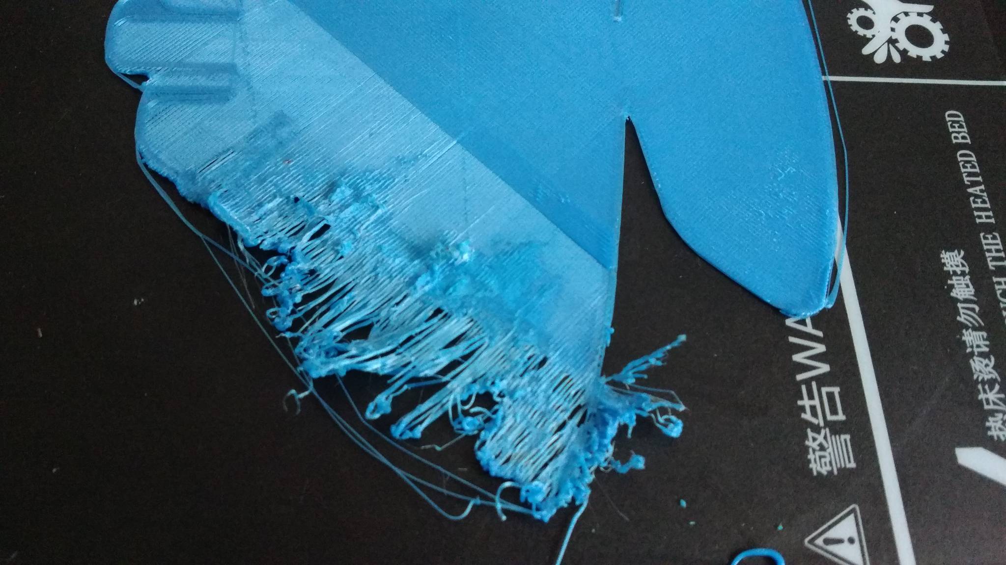

je vous expose mon petit probleme sur des impressions que j'ai depuis un moment. Voila, je suis entrain de créer des masque 3D face a la pénurie que nous avons en ce moment pour mon entreprise ainsi que pour du personnel de la fonction publique hospitaliere qui en a besoin. Je ne fait pas de l'art mais juste un truc pratique trouvé sur le site imprimante3D pour faire des masques thermoformables.
voila mon soucis, tout se passait a merveille pendant 3 masques mais au bout du 4eme impossible d'imprimer correctement une grande moitie du masque photo a l appui.
J'ai respecté toutes les consignes d'impression données (PLA 200°C buse, 60°C plateau,  20% remplissage etc...) j'ai juste augmenté le flow qui me semblait leger à 110%.
Je suis sur Alfawise U30 et j'avoue que je suis perplexe. avez vous connu ce genre de probleme? si oui comment y remédier?

Salut,
As tu re-reglé ton plateau ?
Là, ça ressemble fortement à un manque d'accroche.
peut être que le lit est sale ou gras....

En effet on dirait que ca ressemble a un problème d’adhésion. J'utilise pourtant un buildtak et avec le PLA je ne pensais pas avoir de soucis majeur adhérence.
Mon plateau est réglé entre chaque pièce pour plus de sécurité.
Je vais renettoyer mon lit pour plus de sureté et relancer. SI je n'y arrive toujours pas je ferai sur le verre directement avec un spray.
je ferai un feedback apres.
il y a 59 minutes, Dave3D a dit :
ça, c'est la chose  ne pas faire.
Il n'y a aucune raison que ton plateau se dérègle tout seul.
Pour ma part, je le règle que quand j'ai des problèmes d’adhérence.
La règle est "si ça marche, faut pas toucher".
