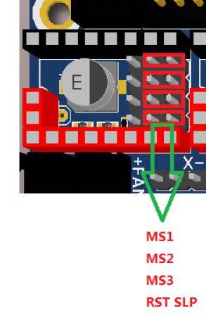

Je l'ai installé dans ma nouvelle carte SKR1.4 Turbo (le nom de mon imprimante s'affiche donc ça doit être bon?).
La carte est reconnue par Pronterface, les interrupteurs de fin de course fonctionnent, le plateau et la buse chauffent, l'EEPROM est chargée, les cavaliers des drivers (A4988) sont au bon endroit comme indiqué dans la notice (voir ci-dessous), le cavalier d'alimentation de la carte est sur VDD.
Les drivers A4988 sont réglés sur 0.7v (résistance 0.1Ohm, courant nominal du moteur 0.9A).
Tout va bien, sauf que les moteurs ne bougent pas !
