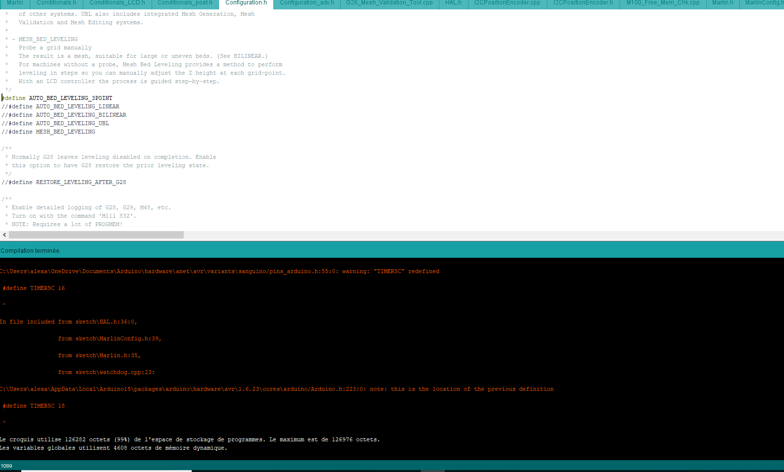

Bonjour à tous,
J'ai une Anet a6. J'ai installé le skynet 3d avec le marlyn 2.3.2 avec un BLtouch .
J'essaie de faire mon Configuration.h mais la je sèche. si quelqu'un peut m aider ....
j'ai vérifié plusieurs fois mon câblage.
Pour info la tige reste rentré et le corps du capteur reste rouge. Impossible de faire un G29 ( rien ne bouge) et un G28 (ben la buse s’écrase sur le plateau , je doi tout débrancher pour l arrêter)
Je pense que mon problème se situe sur la configuration de PIN de contrôle de la tige du BLtouch mais ....je ne sais pas comment faire
Merci de votre aide
Configuration.h

es-tu bien parti des configuration.h et configuration_adv.h fournis dans l'archive pour anet A6?
oui et suivi le tuto.

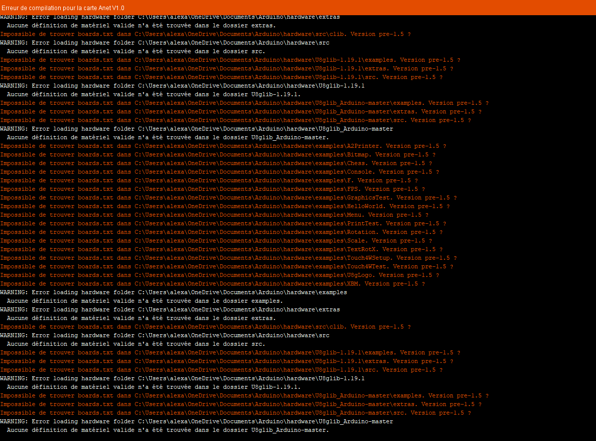

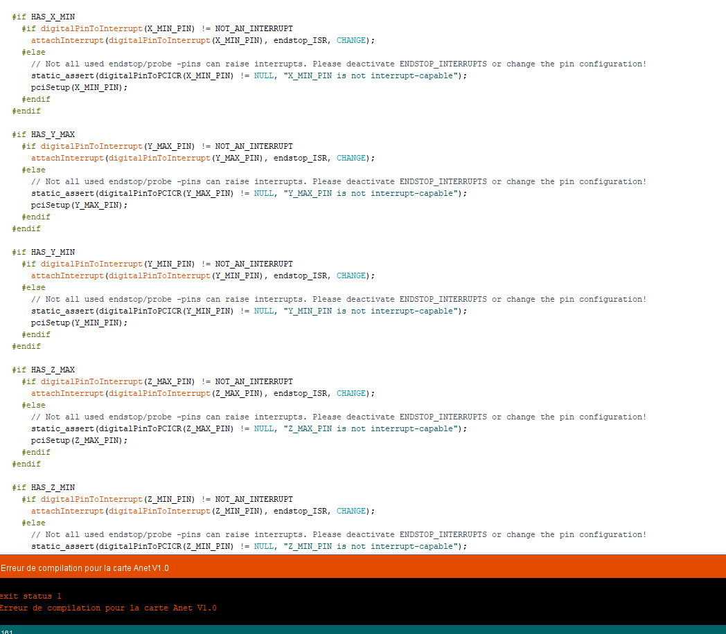

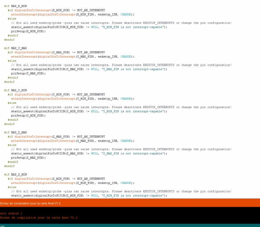

Je suis tombé sur l'erreur
"non-constant condition for static assertion marlin" que j 'ai pu resoudre en passant sur un avr arduino board V 1.6.23 ( vu sur un tuto)
et après jai l erreur de compilation de l'anet V1.0.
J'ai pu comprendre que c est le fichier plateforme.txt qui peut poser problème mais....

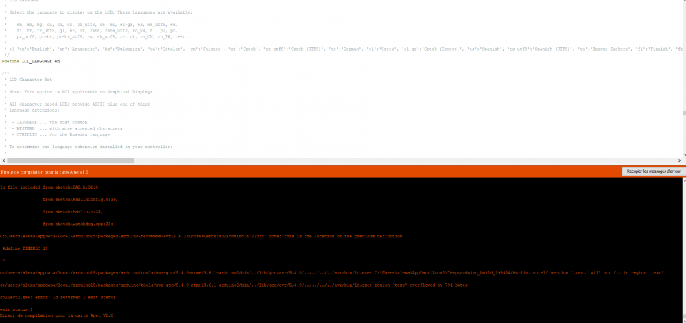

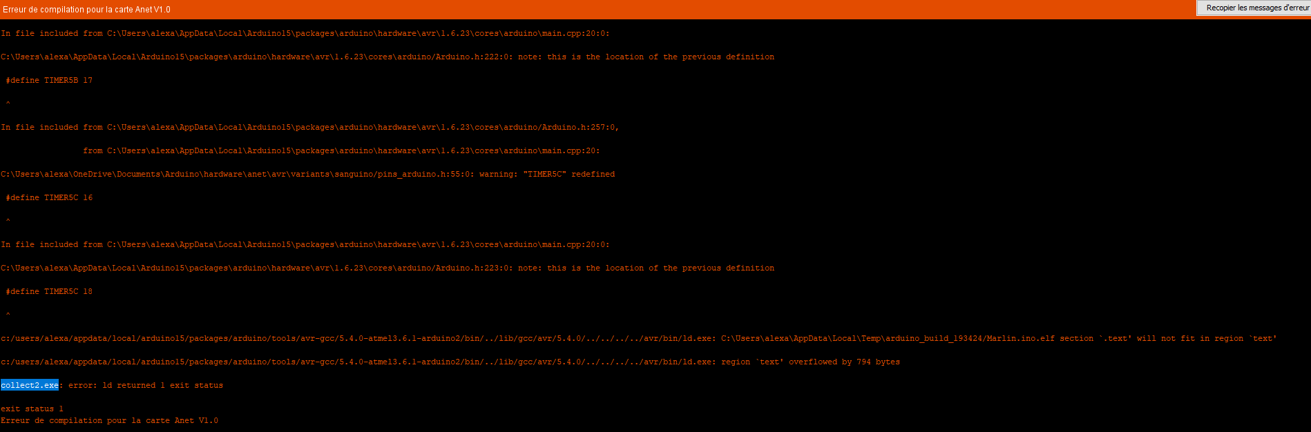

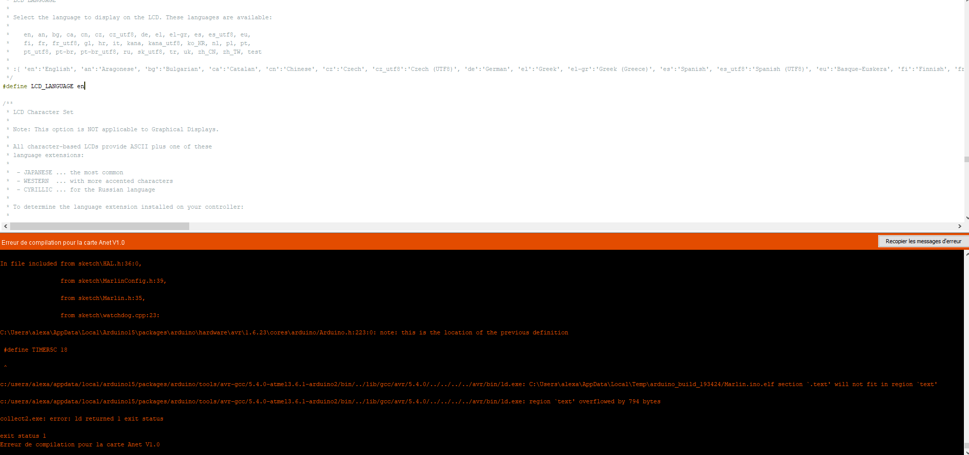

le problème c'est qu'on ne voit pas vraiment l'erreur sur ton screenshot; ce qui est important ce sont les quelques lignes qui sont au-dessus des deux lignes visibles dans la partie noire (tu peux scroller avec ta souris ou agrandir la partie noire).
Ceci dit écran de Anet A6 + bltouch, ça sature la mémoire flash de la carte, lis bien le tuto et essaies d'obtenir un usbasp qui va te permettre de passer la carte en optiboot.
Aussi montres moi les menus que je vois comment tu as paramétré arduino ide.
Modifié (le) par Maeke
Si tu as essayé de le mettre en français, repasse le en anglais, il semble y avoir un bug à ce niveau.
justement, le bug c'est quand tu essais le français donc changer la langue pour le français ne sert à rien.
relis le tuto sur les astuces pour gagner de la place en mémoire flash, là tu dépasses. Et il va falloir passer en optiboot. En plus tu ne m'as toujours pas mis tes paramètres arduino, c'est PAS facultatif comme question, je DOIS savoir.
Je vais de trouver l'erreur revoit a un probleme de taille de croquis. Avec un bilinaire il n y a pas assez de place si on passe sur un trois point ca passe ...

pour info j ai mis le biliaire et en activant la ligne
 #define SLIM_LCD_MENUS
cela passe je te remercie
