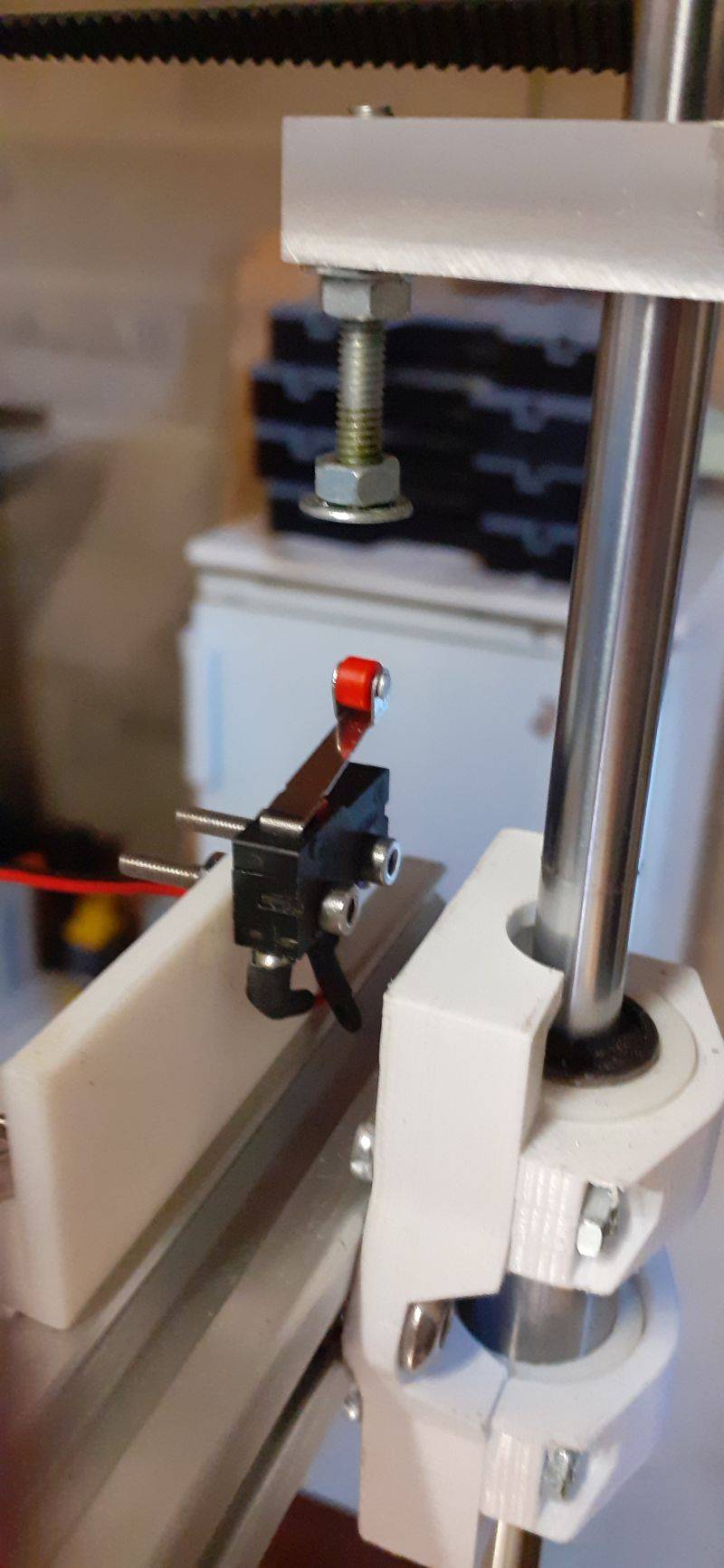

ThLDQ Posté(e) Avril 3, 2020 Posté(e) Avril 3, 2020 Bonjour à tous. Mon imprimante a décidé d'en faire à sa tête et de ne pas respecter l'offset de l'axe Z : bien que ce dernier soit réglé au quart de poil, qu'il soit en mémoire dans l'EEPROM, à chaque début d'impression je me retrouve avec un décalage du Z de 0,7 à 0,8 mm : la buse survole allègrement le plateau. L'inter de fin de course fonctionne normalement, quand je fais une "origine auto" ou une "origine Z", la buse se retrouve bien à la bonne hauteur. Donc a priori ce ne semble pas être un problème mécanique. Avez-vous une idée d'où peut provenir le problème. Cordialement Thierry Configuration.h Configuration_adv.h

ThLDQ Posté(e) Avril 8, 2020 Auteur Posté(e) Avril 8, 2020 (modifié) Finalement, j'ai désinstallé Cura, Marlin, et tout recommencé à zéro. Réinstallé tout, compilé, mis à jour ma carte, réinitialisé l'EEPROM, et....... je n'ai plus ce problème. Thierry Modifié (le) Avril 8, 2020 par ThLDQ
ThLDQ Posté(e) Avril 8, 2020 Auteur Posté(e) Avril 8, 2020 (modifié) En détail, cette fois : après avoir désinstallé et réinstallé, - Dans Pronterface : après avoir fait un autohome, j'ai écrit M206 X0 Y0 Z0 puis M500. J'ai vérifié plusieurs fois (en éteignant l'imprimante) que l'autohome ramenait bien la buse en 0,0,0. - Dans Marlin (configuration.h) j'ai activé (décommenté) le Z_Safe_Homing (qui ramène la buse au centre du plateau après un X et Y homing, avant de faire le Z homing). #define Z_SAFE_HOMING #if ENABLED(Z_SAFE_HOMING) #define Z_SAFE_HOMING_X_POINT ((X_BED_SIZE) / 2) // X point for Z homing when homing all axes (G28). #define Z_SAFE_HOMING_Y_POINT ((Y_BED_SIZE) / 2) // Y point for Z homing when homing all axes (G28). Dans Marlin (configuration_adv) j'ai activé (décommenté) le BabyStepping auquel j'ai appliqué un coefficient multiplicateur de 10. #define BABYSTEPPING #if ENABLED(BABYSTEPPING) //#define INTEGRATED_BABYSTEPPING // EXPERIMENTAL integration of babystepping into the Stepper ISR //#define BABYSTEP_WITHOUT_HOMING //#define BABYSTEP_XY // Also enable X/Y Babystepping. Not supported on DELTA! #define BABYSTEP_INVERT_Z false // Change if Z babysteps should go the other way #define BABYSTEP_MULTIPLICATOR_Z 10 // Babysteps are very small. Increase for faster motion Sur la machine j'ai fabriqué une butée réglable d'inter de fin de course (une vis poêlier dont j'ai limé la tête pour qu'elle soit bien plate, et sur laquelle j'ai collé un écrou pour pouvoir régler facilement). Après compilation du programme, chargement dans la machine (en n'oubliant pas de la charger dans l'EEPROM par m502), après avoir fait un autohome, j'ai réglé la butée pour avoir la buse à la bonne hauteur (patience : un petit tour d'écrou, un Z_Home, et on recommence....). Avec le fichier Rond joint, j'ai lancé une impression et grâce au BabyStepping j'ai finalisé la bonne hauteur de la buse. J'ai ensuite désactivé (commenté) le Z_SAFE_HOMING, compilé, injecté le logicile dans l'imprimante, et tapé M502 dans Pronterface pour initialiser l'EEPROM 'on peut aussi le faire via l'écran. Dans mon slicer, je mets quelques lignes de bordure pour me permettre de vérifier la hauteur de l'impression de la 1° couche et de la modifier si besoin par le BabyStepping. Thierry Rond.stl Modifié (le) Avril 8, 2020 par ThLDQ
